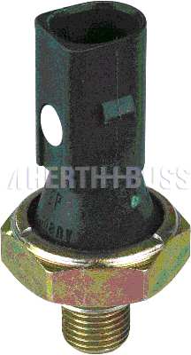

din cand in cand mi se aprinde si piuie martorul de ulei. Problema e ca se aprinde si se stinge din cand in cand. Am fost la un service si mi-au spus ca tb schimbat uleiul.
Initial asa am crezut si eu, am efectuat operatiunea dar fara nici un efect.
Ulei nou, filtru nou, totul OK dar asta face ca toti dracii. E foarte stresant.
La diagnoza nu-mi arata nimic.
Imi poate da cineva vreo informatie despre cum si ce ar trebui sa fac? (de preferat cat mai repede)
Multumesc anticipat!
Senzor presiune ulei.
post-25544-0-04046500-1322159928_thumb.j
Modificat de carmina
c-am pe unde-l gasesc? ce sa-i fac? trebuie schimbat, parfumat?
eventual un cod sau ceva sa vad cat costa si daca il pot schimba eu
pe de alta parte, ma gandesc ca daca e acest senzor ....de ce VAGCOMul nu-mi spune nimic despre el?
merci!
si, inca o intrebare
cum se verifica presiunea uleiului?
Dai jos capacul de pe motor, si langa egr(stanga) este acest senzor, poti sa-i parfumezi mufa cu niste spray de contact, daca nu-i trece altul. Poti sa-l schimbi tu, oricum esti mare mester :lol: .
Poti sa faci sa-ti cante si vagcom-ul despre acest senzor, dar numai daca ii pui tu inca un fir ptr. diagnoza, ca saracu are doar unu.
Pretul este in jur de 30 roni, codul il afli tu singurel, daca tot il dai jos. Daca-l dai jos, cand mergi la magazin sa-l cumperi, mergi cu masina si cu senzorul in buzunar fiindca atunci n-o sa-ti mai piuie nimic :lol:
