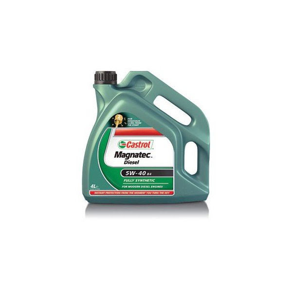

Exista Magnatec 5w40 partial sintetic de care probabil zici tu dar exista si full sintetic.
magnatec 5w40 e full sintetic,doar 10w40 e semisintetic,si 15w40 mineral.

Castrol Magnatec Diesel 5w-40 care indeplineste aceleasi norme special si pentru DPF este partial sintetic.-> http://www.sculedescule.ro/products/Ulei-de-motor-Castrol-Magnatec-DSL-5w40-DPF-1L.html?utm_source=shopmania&utm_medium=cpc&utm_campaign=direct_link

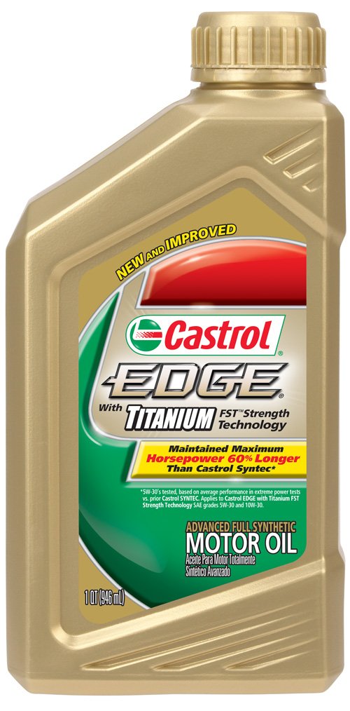

Corect, cele care le arati tu in poze sunt(poate) full sintetice conform etichetelor, dar variantele vechi erau cel mult semi-sintetice! Ce nu ma face sincer sa cred este ca nu prea are cum sa fie cinci euro un ulei full sintetic extra.
Consider ca cele full-sintetic sunt uleiurile castrol professional si edge-ul, 5w-40-ul ca asta este in discutie, ok?
De ce eu ca client as cumpara cele enumerate mai sus in detrimentul celor postate de mine si poate ne spui diferentele reale intre ele daca ai experienta in domeniu(mai putin ceea ce stie toata lumea, ca protejeaza mai bine motorul)?

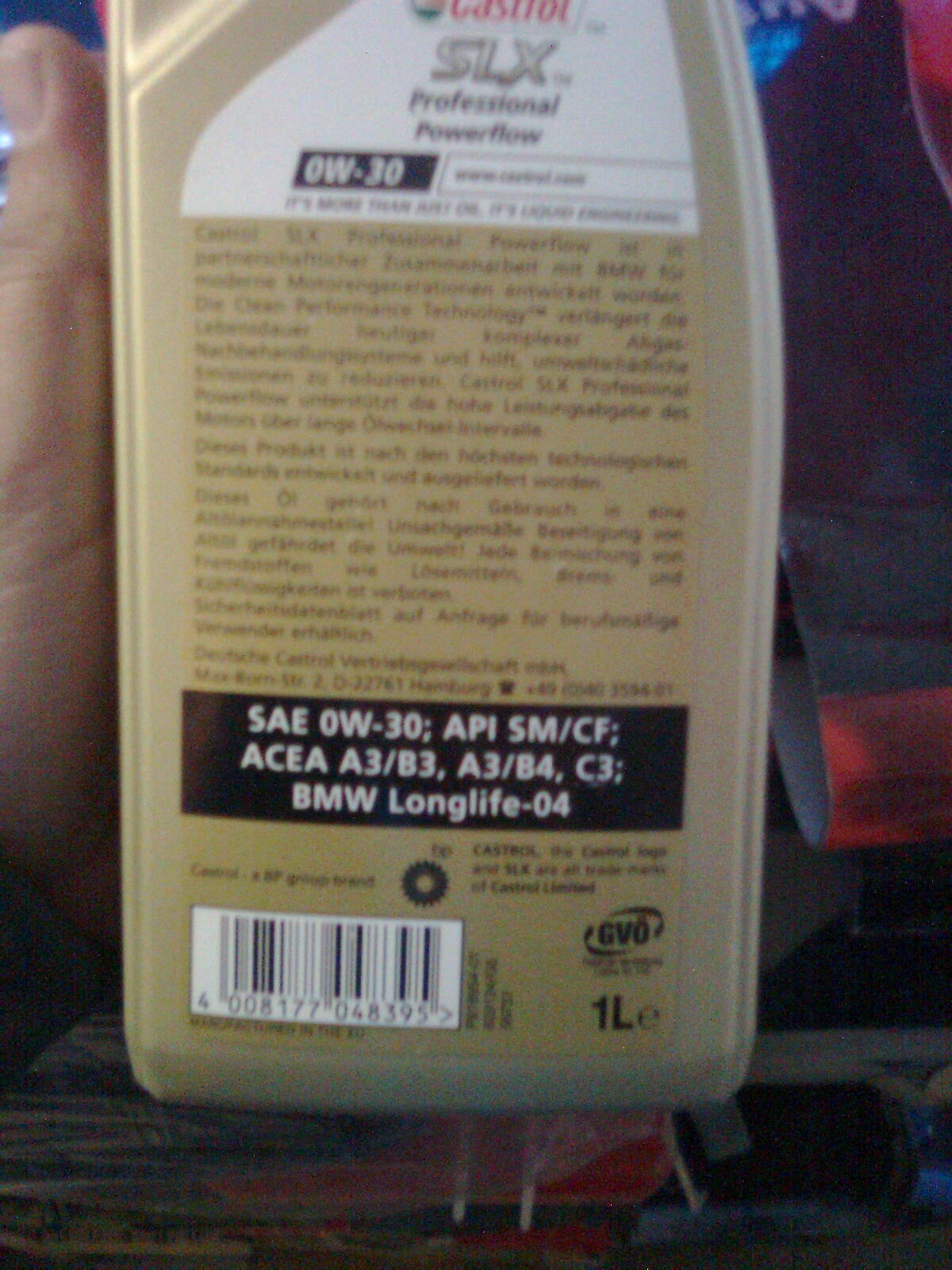

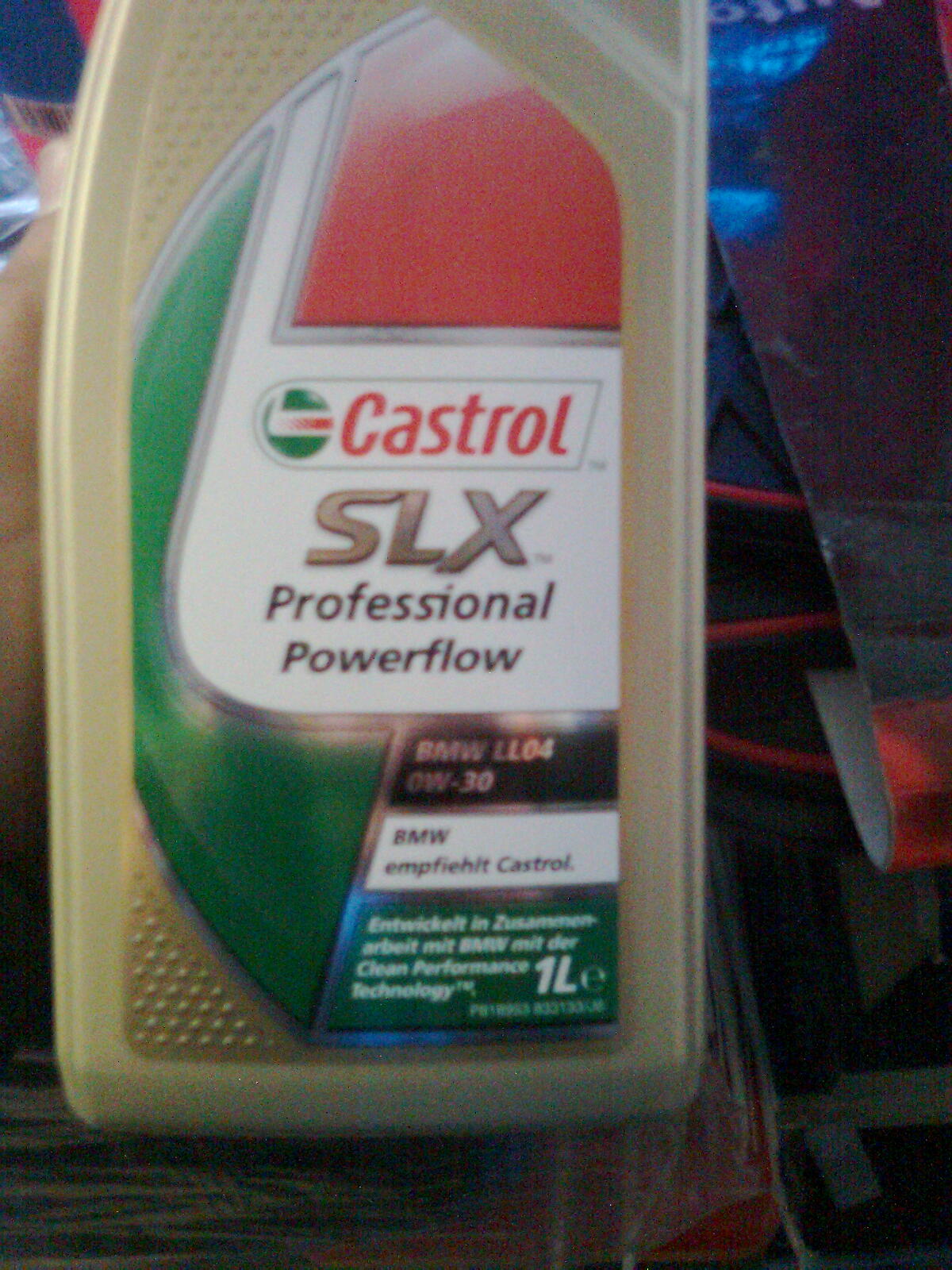

@ohne_zucker_06...nu se contrazice nimeni,din contra discutiile de ganul asta sunt productive...Ce inseamna marca originala? :lol: .Razvan..eu ma refer la uleiurile contemporane cu noi..ies din discutie uleiuri din anii 90.Nu am vazut in viata mea castrol ambalat in felul cu ai postat pozele.Poza 2..am vazut dar ambalajul este de 2 litri.Ce am vazut mai deosebit in schimb..ambalajul de castrol usa,care e foarte diferit de ceel european ..asiatic.Uleiul sintetic se pune in motoare care nu iti consuma ulei si sunt de generatie mai noua.Are proprietati mult mai bune fata de uleiul semisintetic si isi pastreaza calitatile si vara si iarna.Gama de varf..este uleiul 0w20 care are sistem de servisare foarte extins la opel spre exemplu se schimba la 40.000km.Asemeni toata gama de sintetice se pune in motorizari cu dpf sau sistem de injectie rampa comuna(ds) tdi,hdi,tdci..etc si pe care toti producatorii o recomanda.Sunt multi care baga semisintetice in astfel de motorizari si consecintele sunt...Semisintetic,este un ulei care se foloseste la motoare mai uzate si fata de uleiul sintetic are calitati mai proaste.Asemeni este mai gros si permite o presiune mai inalta in motoarele uzate.Intervalul de service este de maxim 10.000km.Mai e gama speciala de ulei 10w60 full sintetic Castrol si Mobil conceputa si dezvoltata pt motorizari speciale Bmw M tehnics,care este conceput sa ofere o ungere perfecta si fluiditate sporita.Folosirea altui ulei la astfel de motoare..moarte sigura a motorului.Asemeni Castrol produce SLX..destinat special pt reprezentante ,chiar sa incercat sa se scoata de pe piata accest ulei si o perioada nu sa mai livrat.Dar posibil dobitocii si-au dat seama ca au numai de pierdut.Aveti 2 monstre de Castrol..U.S.A si Powerflow 0w30 conceput pt bmw(accelasi ulei cu ambalaj diferit,e chestie de marketing ;) ).Mentionez ca SLX pt Bmw e venit pe relatia De si nu are traducere si toat ambalajul e in limba germana.Castrol impreuna cu Aral (si inca 2 marci)fac parte din concernul european British Petroleum.Mobil este parte a concernului american Exxon si spre deosebire de Castrol produce o gama speciala pt masini americane sau gama speciala FE pt Ford si Mazda.Castrol a inteles oportunitatea si a inceput sa produca ulei ,,special de ford,,cu sigla Ford pe el.Asemeni si uleiul Mobil pe relatia S.U.A..are ambalajul distinctiv fata de Mobilul european.

Eu pana acum 2 sapt am folosit acel SLX Profesional , dar 5w-40, de care am fost multumit si care NU se mai produce , se gasesc 5w-30, 0w-30 , dar nu 5w-40. Am vrut sa trec pe edge , dar am schimbat marca
0w-30 il folosesc si eu, este un ulei foarte bun dar dupa mine nu merita pretul ridicat tinand cont ca nu prea putem respecta intervalele de service-long life in Romania!
