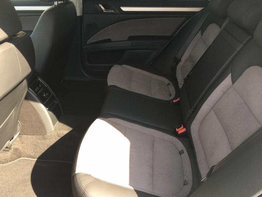

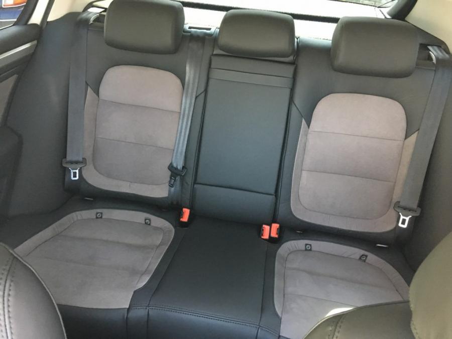

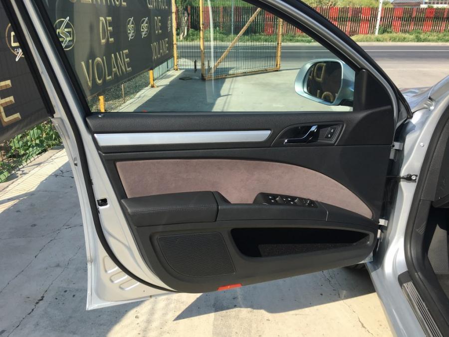

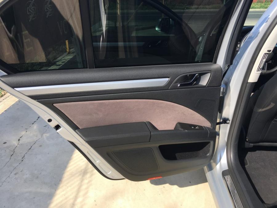

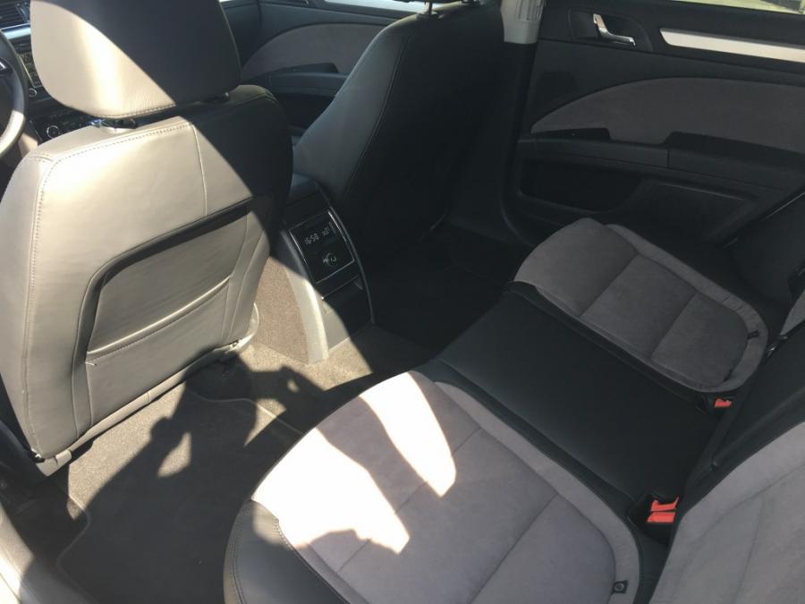

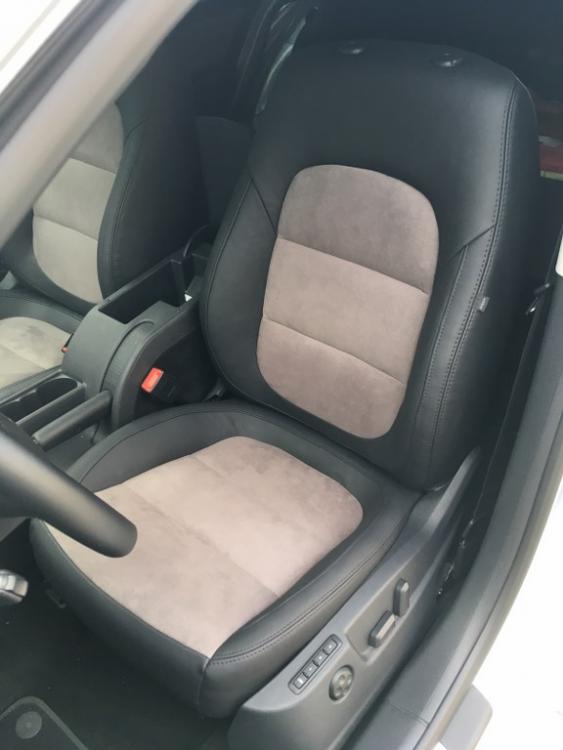

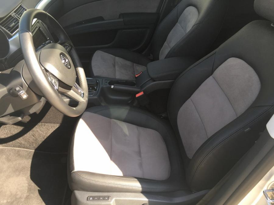

Am facut retapitarea completa a interiorului pe scaunele actuale, am ales varianta piele nappa neagra si alcantara gri, am facut scaunele, bancheta spate, cotiera fata si spate, panourile portierelor, am imbracat spatiile de depozitare din cele 4 portiere in mocheta (asa cum este la Octavia 3 si Superb 3), am capitonat cu mocheta si interiorul cotierei din fata. Este foarte mult de munca dar rezultatul este spectaculos. In ce priveste calitatea lucrarii nu se vede diferenta fata de fabrica iar pielea este mai buna calitativ decat ce se pune pe foarte multe masini.
Probabil scaunele de Elegance sunt ceva mai mari, mai bine profilate dar nu suntem prea inalti si nici corpolenti asa ca suntem multumiti de cele actuale tinand cont ca sunt scaunele originale si masina are inca sub 70.000 km.
Sper sa nu deranjez ca atasez si cateva poze, poate inspira pe cineva. Lucrarea dureaza undeva intre 2 si 3 saptamani. Tot interioul a fost facut intr-un singur loc la o firma de profil din Galati. Tot ei au pus la dispozitie materialele, eu am ales ce mi-a placut din mostrele prezentate.

Super! Din poze chiar pare bine lucrat!
@Catalin M: domnule, felicitari ! Arata foarte bine :cool: Visam si eu la asa ceva la S2, dar nu am gasit pe nimeni in zona sa ma ajute...
Excelent arata si fetele de usi si scaunele. Da, cele de Elegance au diferit fata de cele de Ambition partea superioara a spatarului, in sensul in care acolo se lateste, in rest e identic scaunul.
Fetele de usi au trebuit date jos, pentru lucrare ? Le-au dat "ei" jos sau te-ai ocupat tu de asta ?
Am vazut mare parte din lucrare si este ceva care nu este la indemana oricui. Ei au facut tot.
Au fost scoase de pe masina scaunele, bancheta spate si panourile portierelor. Au scos tapiteria textila de pe scaune, cotiere, au folosit suportul de burete al tapiteriei de pe masina la noua tapiterie, au pastrat linia originala, cusaturile au fost facute dupa cele originale. Am avut ocazia sa vad ca scaunele sunt dintr-o spuma.
Dupa ce au dat jos panourile portierelor si au imbracat zona in alcantara iar cotiera in piele, au folosit un aparat special ca sa lipeasca elementele la loc exact asa cum au fost lipite din fabrica. A fost foarte mult de lucru si la tetiere, ceva mai putin pe fata si mai mult pe spate dupa tipul tetierelor (difera forma lor).
Dupa toata munca depusa rezultatul a fost surprinzator si ma bucur ca am riscat sa le modific.
