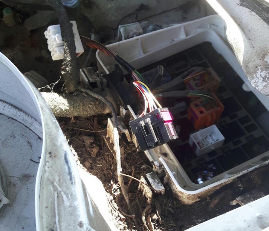

vreau sa cred ca ai curatat acolo la cutia de conexiuni.

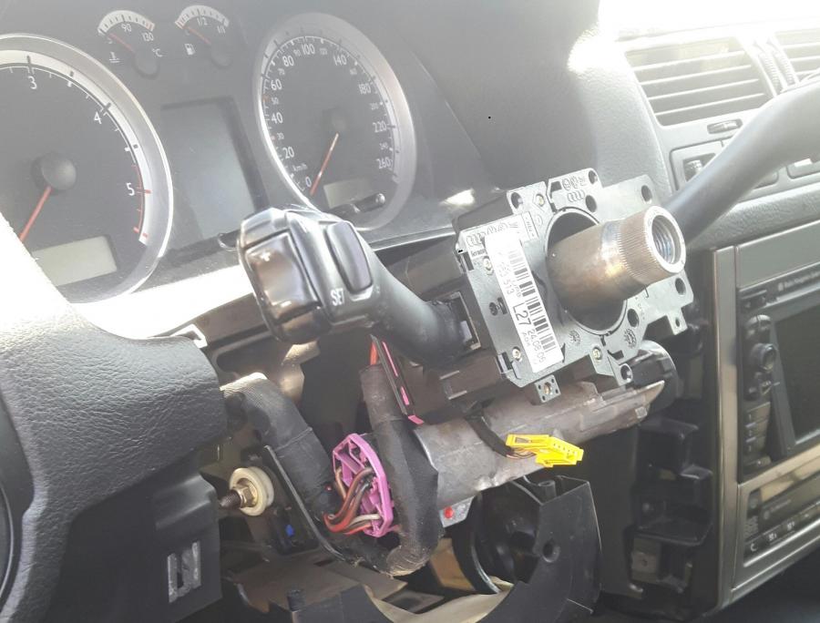

daca nu merge flash-ul ori ai montat ceva aiurea (greu de crezut ca mufa de la maneta e monobloc) ori e maneta cu probleme
Ieri a mers flash-ul pentru câteva momente așa că nu știu ce să zic de montaj, cred mai mult că are maneta o problemă. Am să o desfac să verific contactele pe acolo. Dacă nu reușesc cumpăr alta.

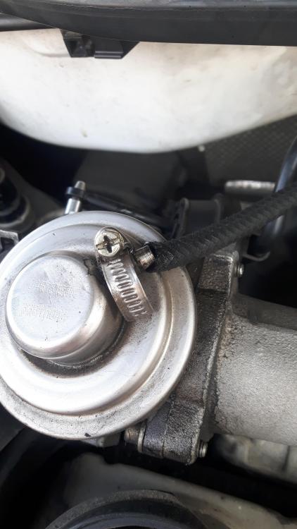

Altă surpriză! Furtunaș egr rupt! Am tăiat, pus la loc și am zis să fac un BS 003, valoarea nu se schimba deloc, rămânea la 490 - 500. Am tras cu gura pe furtunas și nu mai ține deloc vacuum.
Am găsit un egr sh, 100 lei. Mâine fac o probă să văd care e treaba cu el, așa la prima verificare pare bun.
Nu am reușit să schimb egr-ul dar cu furtunul suspendat la egr mașina merge mult mai bine. După ce-l schimb fac niște loguri să văd care e treaba!
Am schimbat egr-ul. Văd că lucrează dar nu-mi place cum face când opresc motorul.

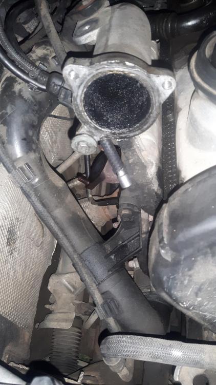

Am curățat și galeria de admisie și am pus puțin silicon pe margine la capac.
