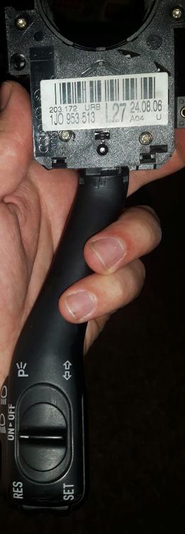

Să văd dacă mă hotărăsc la un volan cu comenzi apoi văd și de tempomat. Sigur nu prea am unde să-l folosesc, doar să fie acolo.

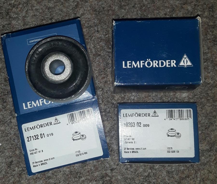

Pentru că am o pocnitură când frânez am zis să încerc niște bucșe pline.
