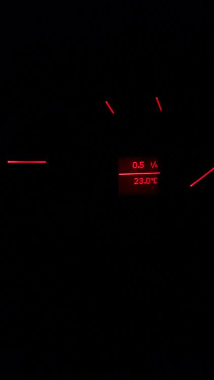

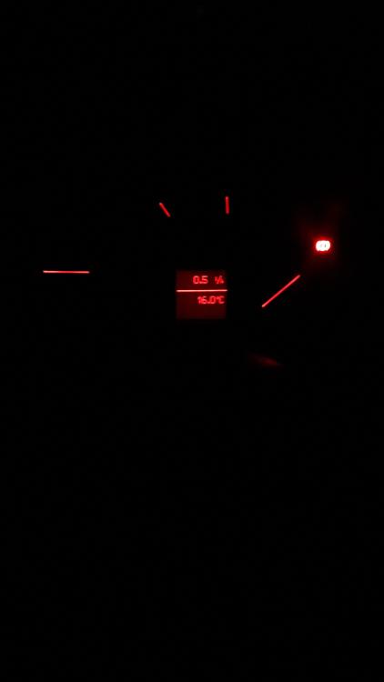

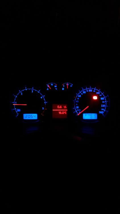

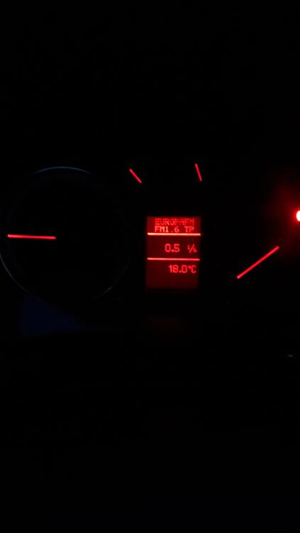

Am montat și ceasurile de bord cu câteva funcții activate, range, ace iluminate.
Nu merge partea de sus unde afișează radio trebuie să trag niște fire.

Ceasurile sunt superbe!

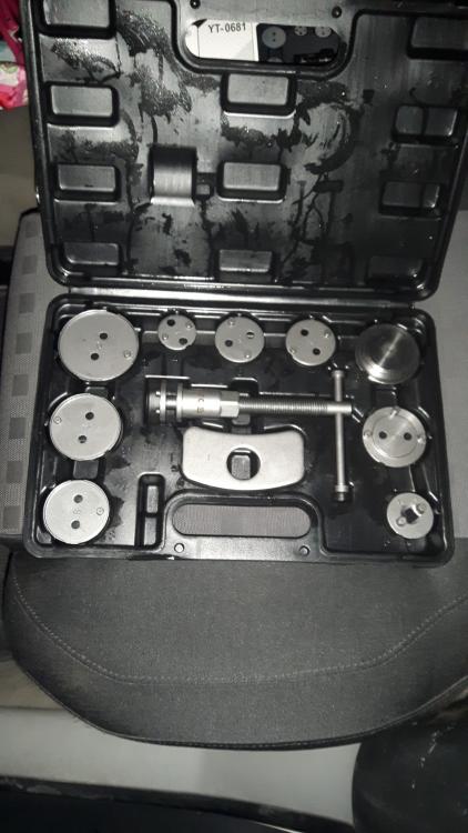

Urmează plăcuțele pe spate , eventual și discuri. Astea pe care le am sunt delphi și au 60k am să văd cum se prezintă. Un cablu de frână nu este blocat dar nu se mai poate regla, e cumva alungit. Și ca să nu mă chinui am cumpărat o presă.
E altă treabă cu presa, am schimbat rapid garniturile la un etrier. Discurile sunt bune mai merg pe puțin 30 k. Am pus și cablu de frână, ăsta se poate regla. Antigenul curgea pe la cupla care intră în calorifer, avea garnitura ciupită. Mai am câteva de rezolvat dar nu știu dacă mai fac ceva, am mers azi cu un passat 2008 cu dsg și cred că trebuie să schimb mașina!

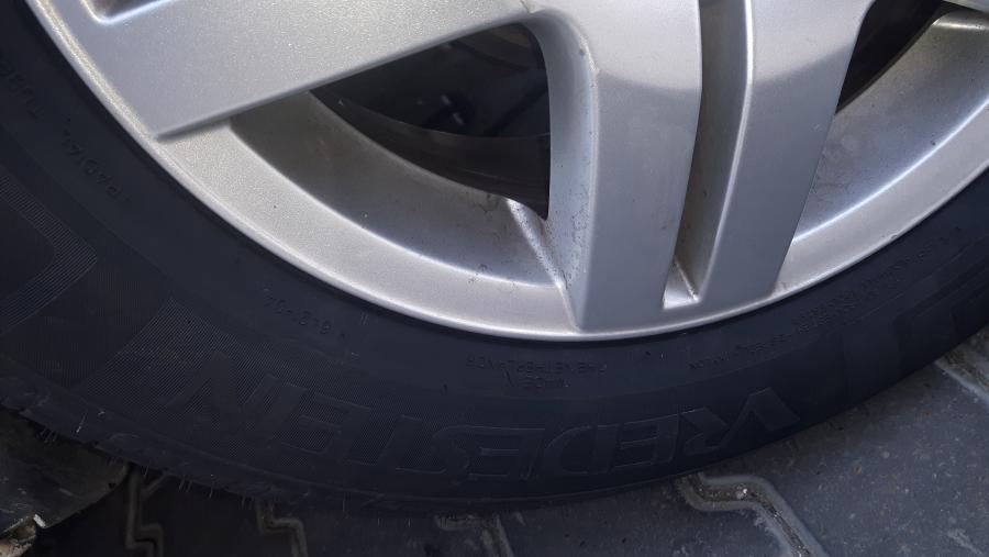

Am montat azi 2 anvelope pe spate Vredestein sportrac 5 , cred că sunt bunicele, am dat 156 lei bucata. Alea vechi erau din 2012 și se lăsau cam des, am făcut ceva pene în ultima perioadă.

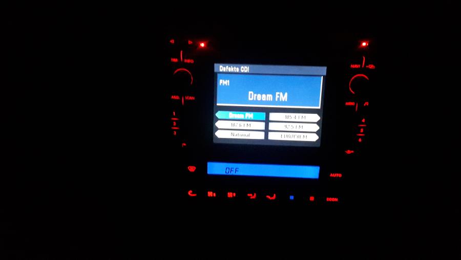

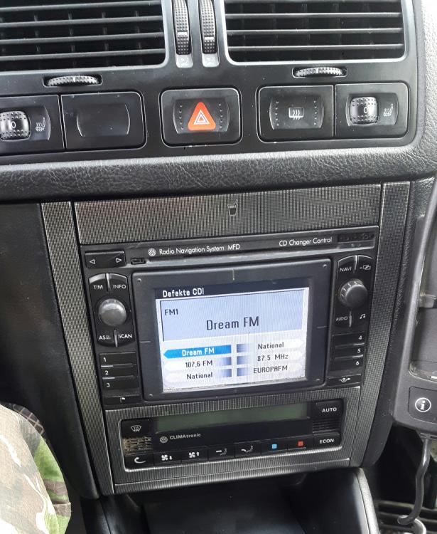

Mâine apare și mfd 1. Toți spun că mă complic prea tare, că nu am ce face. Am să văd montajul și revin cu poze.
Ii iei degeaba CD ca nu iti arata hartile din Romania, doar vestul Europei si oricum sunt in urma rau si alea, sunt 12 ani totusi. :))
Cu banii de CD mai bine iti iei o interfata sa poti folosi USB si Aux.
E mai mult de aspect. Mâine vreau să fac legăturile cu bordul, am o mufă cu 3 fire care vine în maxidot. Apoi am să văd cu aux-ul ce pot conecta.
e pe unul din grupurile de fb o interfata aux/ usb la un pret f bun - si posibil si pe olx.
pacat insa ca ai luat-o fara butoanele alea... sper ca pretul a fost pe masura...
Butoanele nu prea influențează dar lipsa lor strică puțin aspectul. Am să văd dacă am să găsesc una defectă la cineva să iau butoanele. Prețul a fost 100 E. Oricum se aude super !
Mă uitam pe Youtube la un filmuleț cu demontarea navigației, este una exact cu butoanele alea 2 lipsă.

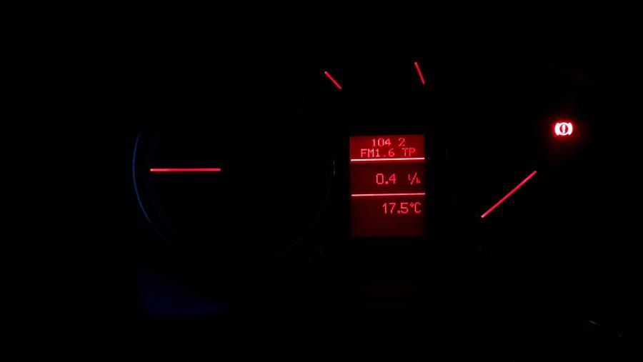

Am legat și firele clock data ena, acum am afișaj complet pe maxidot. Am cumpărat și 2 seturi de cheițe pentru demontat navigația. Revin cu niște poze.
Tempomatul e fain sa il bifezi ca si optiune.
Ca si utilitate pe reteaua de autostrazi a tarii noastre, e relativ... Vara asta l-am folosit de vreo doua ori la bora si o data la golf, in rest se merge suficient de dezordonat incat mai mult sa te incurce. Dar la 150ron, sau cat mai costa maneta, si la cat de usor se monteaza, merita.
fain ca ai facut maxidotul sa mearga - cam asta e singura lui ratiune de a exista - daca treci pe audio aftermarket, devine fix cu aceeasi utilitate ca un minidot.
