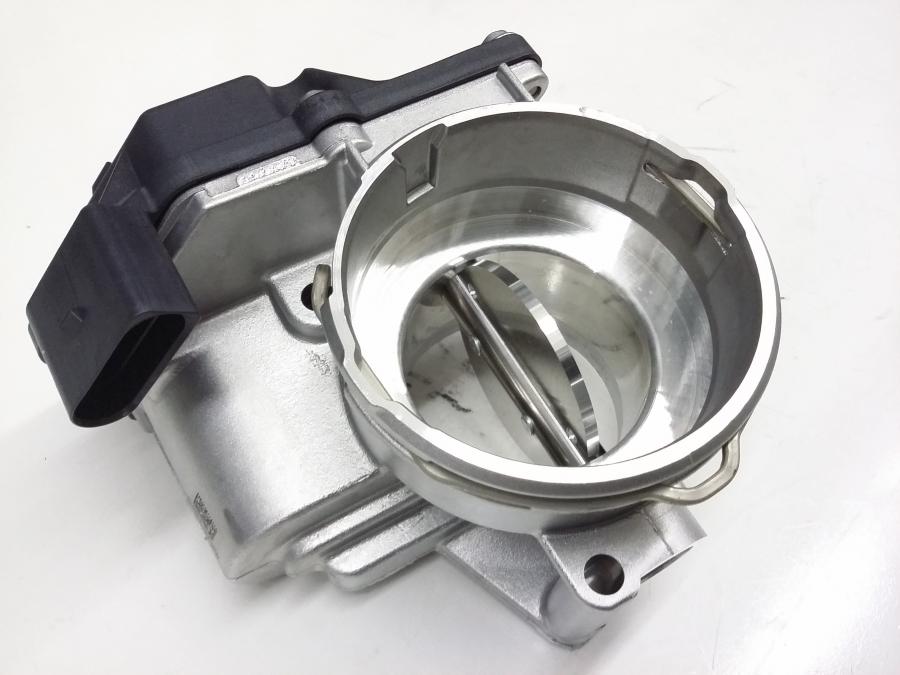

Va deranjez si eu cu o intrebare. In primul rand: VW Passat B7, 1.6 TDI, CAYC.
- La pornire si oprire, tremura sasiul, simt vibratiile in scaun, volan, podea. La relanti, (comparativ cu anul trecut cand am cumparat-o) simt o vibratie slaba si continua (la fel, in volan, scaun, schimbator, etc, oriunde as pune mana). Vibratia asta, in iarna o ignoram, zicand ca e din cauza temperaturilor scazute, dar saptamana trecuta cand erau +18 grade si dupa mers 100 Km, tremuratul persista, ceea ce mi-a ridicat semne de intrebare.
- Am fost la mecanic si dupa o investigare amanuntita, am eliminat posibilele cauze (semnalate si de altii pe forum): tampoane, volant, EGR, etc. A ramas "la ghici" ce presupune mecanicul ca ar fi, piesa din poza de mai jos. Dupa un google rapid, am aflat ca aia ar fi "Anti-Shudder Valve", nu stiu cum se traduce in romana. Mecanicul zice ca valva aia nu se inchide la timp si de aia tremura motorul la oprire.
- Intrebarea mea e: Poate fi reglata din VCDS? Sau macar, pot sa "testez" cu VCDS daca intradevar nu se inchide la timp. Totodata, sa zicem ca asta ar explica tremuratul la oprire, dar nu si la pornire si la relanti...
Va multumesc! :)
Ar putea eventual testată ca actuator. Teoretic merge ca on/off dar poate ca se blochează pe o poziție intermediara. La modelele comandate mecanic era o tija de comanda pe care o puteai deplasa manual. Nu știu dacă poți sa o desfaci și eventual sa  o cureți,  dar cred ca merita sa  încerci sa o dai jos și dacă are test de actuator în VCDS rulează -l și vezi efectul.
Multumesc pentru sugestie. Diseara cand ies de la munca bag cablul si ma uit in VCDS daca am test pentru ASV, sa vad ce valori imi genereaza. Intradevar am vazut pe youtube filmulete cu tija respectiva pentru modelele mai vechi actionate mecanic. Din cate am inteles asta e actionata electric si iarna trecuta am avut cateva porniri mai greoaie (bateria originala de 6 ani, nu o mai duce mult), Sper ca problemele cu bateria nu au afectat actuatorul de la ASV...
Modificat de SpyKe
Cred ca modificările țin doar de schimbarea comenzii mecanic-electric deci ce ai văzut acolo ar putea fi aplicat și la tine. E ușor de desfăcut si de văzut dacă e depusă mizerie.
Multumesc pentru sfaturi, o sa incerc diseara sa scot furtunul ala gros si sa vad ce e cu clapeta aia dinauntru.

Eu aveam o vibratie urata la oprirea motorului. Dupa curatare shudder valve se opreste foarte frumos, zero vibratii. Totusi am remarcat ca la pornire am o vibratie cam puternica. Oare ce sa fie?

Salutare. Ai rezolvat problema tremuratului la oprire prin curatarea acestei clapete?
Eu am observat că se scutură motorul doar atunci când am clima pornită (compresorul) fără acesta cuplat se oprește normal...
Modificat de Manuel N.
Alta masina!
tremuratul motorului la oprire are legătură cu aceasta clapetă.  Curata clapeta, se desface ușor.  Eu am curățato de doua ori pana acum.... după curatare dispare vibrația motorului la oprire.
