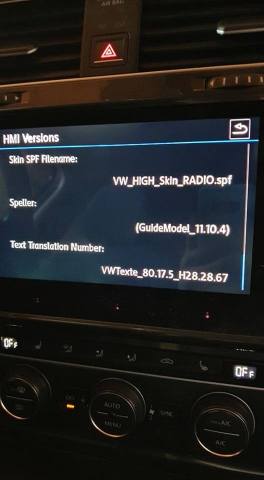

Nenciu Victor

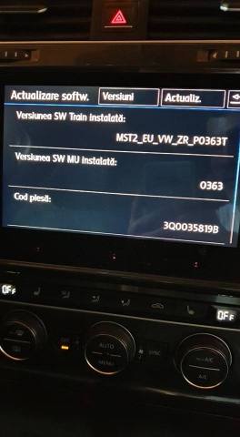

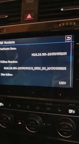

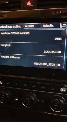

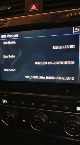

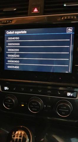

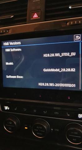

Pe un Golf 7 din 2019 cu aceasta unitate montata ar fi rentabil un RCD 330 Plus ? Sau alt ceva, dar tot OEM ! Masina e a tatalui si m-a rugat sa ii caut o unitate care la care sa isi conecteze telefonul Samsung A5 2015 are android 6 parca pe el si sa poata rula Waze in timp ce conduce si sa poata asculta si radio ... ceva care nu e complicat de conectat ... Si am mai citit ca unii au probleme cu versiunea de android a telefonului ... La fel masina fiind relativ noua, ma gandesc, daca cumpar o navigatie produsa recent ar trebui sa recunoasca si android 11 si ios 14, 15 ...
Va multumesc !
Tine apasat lung pe meniu, sa vedem ce part number are unitatea, daca ii putem activa carplay/aa.
Altfel,inlocuita unitatea cu alta originala,  care suporta carplay si AA

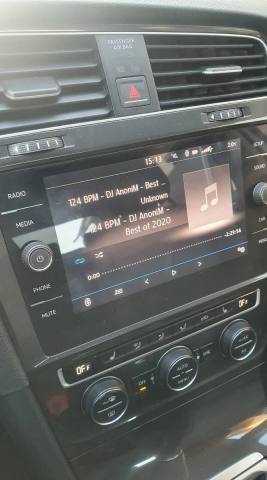

Florin uite poze :)
Hai ca i-am dat de cap, totul este legat bine, totul este in regula, se inchide singur in 10 minute dupa ce numai primeste semnal. M-am linistit nu o sa ma trezesc cu bateria consumata
