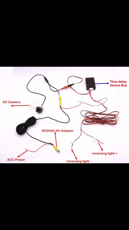

Salut baieti. Am o problema cu montarea unei camere de marsarier+delay box (luate de pe alliexpress) la un rcd 330 178b, in sensul ca am respectat procedura de conectare, insa cand bag in marsarier imaginea dispare dupa 3-4 sec apoi intra black screen.
Aveti ideea de la ce ar putea fi? Trebuie codat ceva in vcds?
Mentionez ca masina in cauza este O2 fl 2010.
arata-ne o schema cum ai legat camera
Legatura la acc am facut-o la unul din firele rosii groase (cele care alimenteaza mufa quadlock).
Plusul l-am luat din firul de alimentare a becului de marsarier, minusul l-am legat la masa masinii.
alimenteaza delay boxul si masoara daca ai tensiune corecta pentru camera si vezi si cate secunde ai aceasta tensiune.
Multumesc. O sa verific
