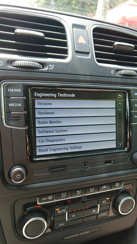

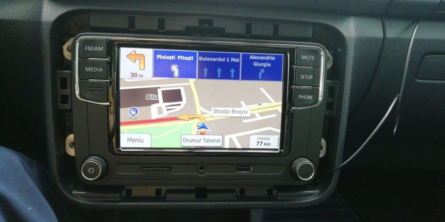

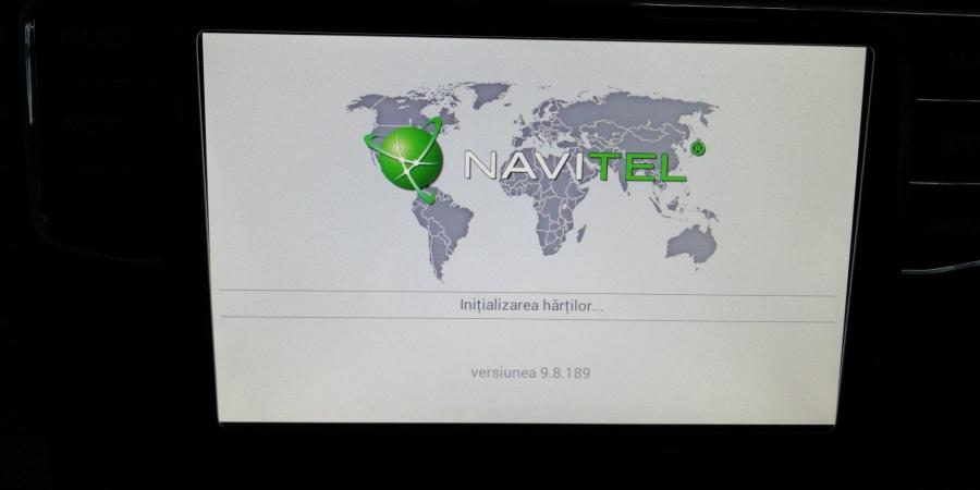

Am terminat de prelucrat interfata extinsa si acum meniul este tradus in engleza.Pentru navigatie am lasat iGo, ca e cel mai cunoscut si folosit la noi(Se poate adauga si alte soft-uri de navi).
Poti lasa un link de download cu interfata asta tradusa, te rog?

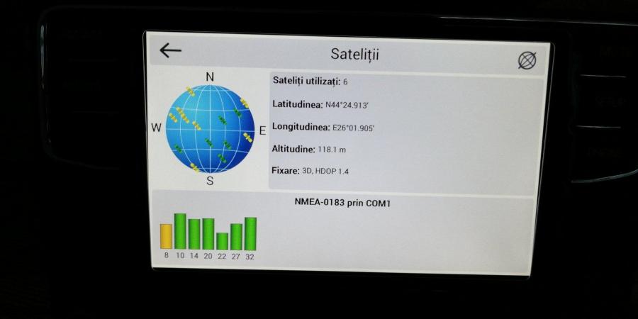

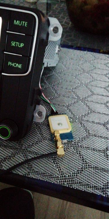

Ok, frumos. Dar cum faci navigare fara antena de gps?
Se poate adauga  modul gps cu antena
Se poate folosii antena gps a masinii ?
Am promis de mult ca fac un video cu vers finala (tradusa in en) ,dar nu a fost timp. In graba am facut un filmulet. Calitatea nu e extraordinara, dar ...se intelege.
Arata foarte bine. Easyconnected-ul tradus si .apk-ul sunt cele din NaviMenu/Programs/Easyconnected?
Daca am deja interfata veche in rusa, doar dau replace in WinCE?
