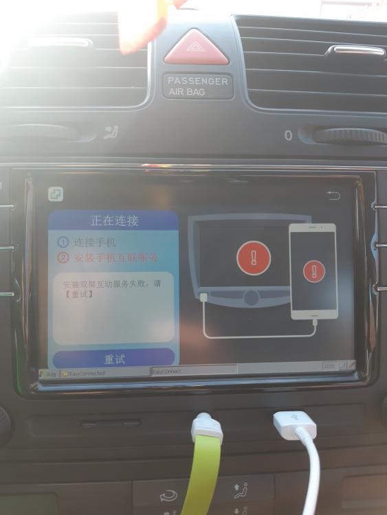

Tot incerc sa ma contez cu easy connected si nu imi merge de ce ? ceva idei :( ?
Ai activat USB debugging mode pe telefon?
Modificat de Gelu
Yes plus mentionez am un a8 2018 cu mirrorlink... special am luat telefonul mai mult pentru mirrorlink ca am avut un p9 lite si nu mergea cu ala deloc
Cred că îți trebuie alt mirrorlink pe RCD. Așa am pățit și eu. Ai o variantă care nu funcționează bine.
eu cred ca voi confundati mirrorlink cu mirrorscreen, standardul mirrorlink se gaseste doar pe unitatile NoName 187B si Desay 187B , easyconnected nu are nici o legatura cu mirrorlink, easyconnected oglindeste ecranul telefonului adica face un mirrorscreen.
Am vrut să spun easy connected... Corect.

Si ce pot face in privinta asta ? ce trebuie sa schimb ?
colegu se refera la faptul ca trebuie sa iti instalezi in wince alta versiune de easyconnected, eu poti sa iti dau ultima versiune de la ei de pe site ce am folosito la o navigatie aftermarket cu wince, poate o sa iti mearga, nu sunt sigur, in principiu ar trebui sa mearga
https://wetransfer.com/downloads/18ae530215a02b3639546506fb55843f20180416124357/0291f63103f35e4bd3ac9f1b7ea0b0c620180416124357/c89c82
acum descarc colegul sper sa mearga si mai am o problema... am incercat sa ii dau update si cand dau update ma baga in easy connected desi nici nu am cardul bagat am dat si reset la navigatie... degeaba

PS:/// Vad ca acum merge ... dar am alta problema....nu mai merge bluetoothu...
