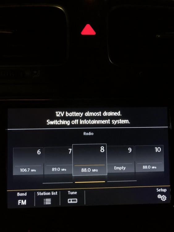

Salut. Am fost la service unde a fost deconectat bateria cat s-a facut reparatia. Dupa asta m-am trezit cu un mesaj pe rcd330 cand masina nu este pornita. Eroare de baterie. A mai intalnir cineva asta? Masina e un golf 6 din 2010. Multumesc
La mine daca pun contactul imi apare mesajul ca mai are baterie pt 120 minute.
apoi imi apare mesajul pe care l-ai pus tu si se stinge.
Update: S-a rezolvat intre timp. Nu mai apare acea eroare.
@Adrian C. La mine apare doar mesajul cu 120 min si atat. Eroare de baterie nu aparea.

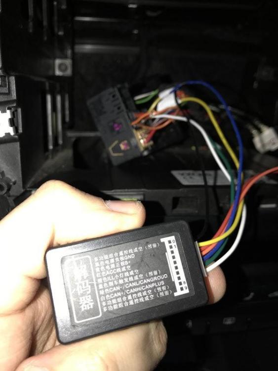

Salutare, am un 330g, versiunea Dessay. Nu îmi merg toate comenzile de pe volan (8 butoane). Am comandat un decodor de la chinezi. Am încercat să-l leg astăzi, dar nu îmi merge... Am legat 4 fire, unul la Can+, unul la Can+, masa și plusul conform schemei de pe RCD.
Fac eu ceva greșit sau nu decodorul ok?

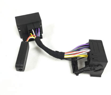

ce am luat eu e plug and play (BODENLA RCD330 MIB RCD510 Multifunction Steering Wheel Button Control Simulator Adapter For VW Golf 5 6 Jetta MK5 Touran Caddy)  , nu am desfacut banda adeziva sa vad unde anume sunt legate firele , oricum modulul nu pare sa fie identic cu al meu .
Și merge perfect, nu?
Teoretic și drăcia pe care am luat-o eu face același lucru, numai că nu merge. :banghead:

Se poate să fac eu ceva greșit?
@emilmusat Adaptorul tău e ca al meu?
Modificat de MrFox

Salut, vezi ca ti-ai comandat un "adaptor" care este echivalentul unui update sau schimbare de CAN Gateway, adica pentru cei care au masini mai vechi de 2007 carora li se descarca bateria la instalarea unui RCD330G.
Adica asa ceva :
https://www.aliexpress.com/item/RCD330-Plus-Canbus-Gateway-Emulator-Simulator-For-VW-Golf-Jetta-MK5-MK6-Passat/32828311719.html?spm=2114.search0104.3.1.32c3711cBFan0B&ws_ab_test=searchweb0_0,searchweb201602_1_10152_10151_10065_10344_10068_10342_10343_10340_5722611_10341_10697_10696_5722911_5722811_10084_5722711_10083_10618_10305_10304_10307_10301_10059_10184_10534_308_100031_10103_441_10624_10623_10622_10621_10620_5722511,searchweb201603_25,ppcSwitch_4&algo_expid=e4c22625-5fb9-4b55-966a-0d95a38ed0a2-0&algo_pvid=e4c22625-5fb9-4b55-966a-0d95a38ed0a2&priceBeautifyAB=0
Si trebuia asta, daca detii Golf V, Jetta V, Octavia II si volan cu 8 butoane:
https://www.aliexpress.com/store/product/BODENLA-RCD330-MIB-RCD510-Multifunction-Steering-Wheel-Button-Control-Simulator-Adapter-For-VW-Golf-5-6/3150026_32847626802.html?spm=2114.12010612.0.0.6d785170f0g8Rc
@MrFox nu este ca al tau , al meu e ca cel din imaginea din postul meu de mai sus, identic cu link-ul dat de george99xxx , si cred ca are dreptate , tu ai un update de can sa nu iti descarce bateria
Mersi de sfaturi, băieți @george și emilmusat. Am greșit. Am să pun adaptorul la vânzare. Și-l comand pe cel din link. Singura parte negativă e că mai durează, dar asta e, dacă sunt neatent...
