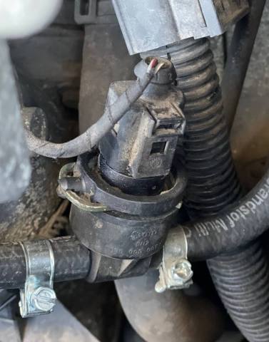

- Senzorul de temperatura motorina in partea de sus unde este mufa se pastreaza f putin umed.
Avand in vedere cele de mai sus, ce ar mai fi de verificat?
Ati intalnit probleme de depresurizare din cauza senzorului de temperatura motorina?

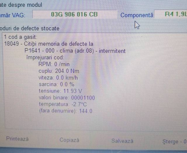

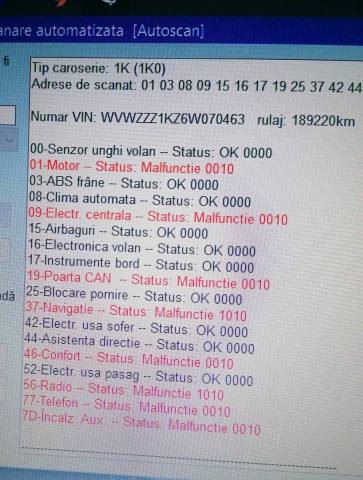

Salut, am și eu o problema cu golful. La temperaturile de - 5° pornește fără nici o problema. Dar am fost la munte unde temperatura era de - 15° și aici nu a mai vrut sa pornească ușor, a pornit foarte greu după 5, 6 încercări lungi (bateria este buna) și atunci când pornea ziceai ca este un tractor parca pornea în 2 pistoane și fum negru. I-am făcut un test vcds. Ce credeți ca ar putea fi. Mulțumesc.
