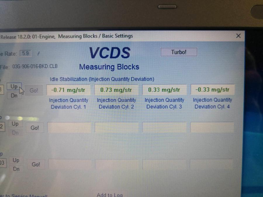

Sall, va deranjez si eu cu o intrebare, am golf 5 bkd,dsg, soft stage 1, igr off atat si fizic, cand pornesc masina dupa ce sta mai mult circa 8-10 ore parca zici ca merge in 3 injectoare maxim 10-15 secunde pe urma se regleaza. Credeti ca ar fi injectoarele sau oringurile? Poza cu valorile mai jos. Ms anticipat.
F l o r i n
aceste valori sunt cand e rece  motorul?
