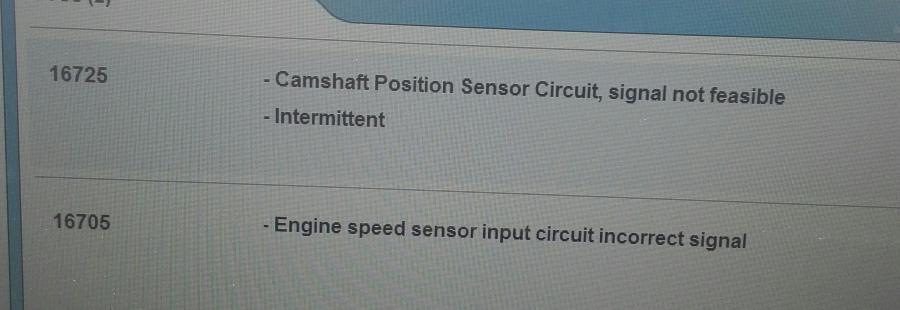

Azi am fost la un amic care avea vag com si mi.a citit 2 erori ,am atasat si poza.
Ferifica daca distributia e pusa corect
iguana_damian
Precizez ca se opreste motorul doar cand ploua..nu cred sa aiba legatura distributia
Contact imperfect sau problema de cablaj la unul din senzori
