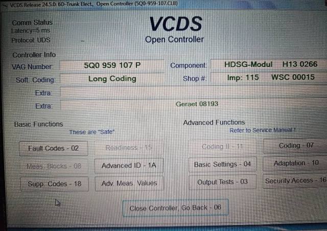

Ambele opțiuni erau activate și în continuare merge doar de deschis,daca încerc sa îl închid din telecomanda îmi clipește avariile și atât. Este vorba de passat b8 highline 2019.

Ai B8 facelift?
dacă e facelift nu funcționează închiderea cu nicio adaptare sau codare.
Trebuie parametrizat modulul hayonului cu datele de pe b8 prefacelift.
Nu e modelul facelift,e modelul normal de la început anului 2019,acesta modulul de la hayonului.Screenshot_20240912_193753_Gallery.thumb.jpg.b16522ed43c29a2c969e7dc579c92eb3.jpg

Poți pune un backup de pe 6D?
@mihai_mihaipune un backup de pe 6D sa vedem cum e codat.  Dacă vrei lasă-mi și seria VIN să văd cum e configurata mașina.
Parerea mea e ca se rezolva cu o parametrizare. Sunt mai multe modele de module. Și nu toate suportă. Ar trebui parametrizat cu datele pt un modul cu easy Close. Parerea mea.

Păi aici ar trebui să fie diferența. Ca ai easy Close.
El are modul cu P la sufix. Care nu suportă easy Close. Probabil ca funcția de închidere să funcționeze doar pe module cu easy Close.
Acum am văzut ca senzori de protecție au fost montați doar până în 11/2017.
LA mine e un modul diferit Part No SW: 5WA 959 107 A    HW: 5WA 959 107 A
