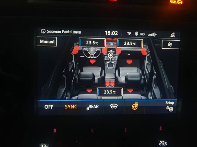

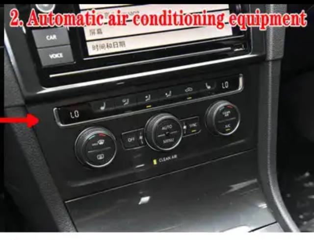

Vă salut, mă poate ajuta cineva cu codarea de fabrica de la unitatea de climatizare pentru Passat B8, modelul din atașament?
Am avut modelul manual, am luat o chinezărie cu touch, este funcțională însă am nevoie de codarea de fabrică pentru a-mi merge recircularea aerului.
Chinezaria AM nu va putea fi accesata si interogata de vcds.
@pronetMerge interogată, I-am pus deja codarea mea de pe unitatea veche însă nu am știu ca trebuie de la modelul atașat.
Vrei sa spui ca o poti accesa si coda? Ai posibilitatea de a bifa/ debifa diferiti biti?
Daca da, cu toate ca nu am mai intalnit unitate AM ce poate fi accesata cu vcds, codeaz-o corespunzator.
In long coding la biți pot intra insa acolo apar erori , pot in schimb sa pun codarea pe care o vreau, acolo accepta.
Modificat de fullspy
Ok. Eu unul nu am o codare de B8, dar poti incerca eventual in topicul de scanari si sa iei un LC de pe un HVAC sau eventual sa iti trimita un coleg cu B8, cu toate ca si aici pot interveni anumite variabile-cu/fara scaune incalzite, webasto etc.
Da, asta am și cerut, mersi de sfat.
