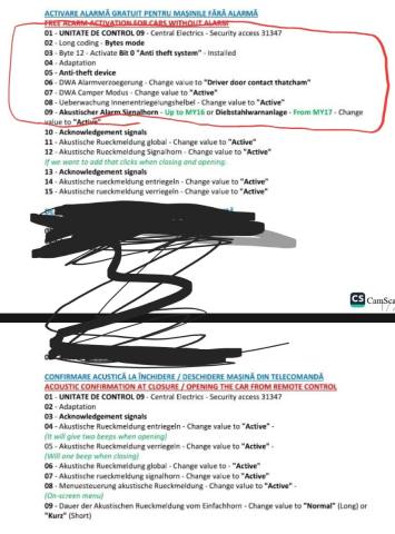

Aveti dreptate. A fost greseala mea ca am mers pe varianta de app, in loc sa fac codarea in mod normal (mi s-a parut mai simplu asa). Eu de fapt vroiam sa activez confirmarea acustica prin claxon la inchiderea masinii, si pt ca nu mi-a luat-o din aplicatia respectiva, am zis ca mai intai sa incerc anti theft, dupa care aplicatia de confirmare acustica.
Am codarea pt cele doua operatiuni mentionate mai sus (o pun in attach). Pornind de la ideea ca cea de confirmare acustica, pe care o vreau, e inclusa in prima, ma gandesc sa incerc sa intru pe codare, sa dezactivez ce e incercuit cu rosu, si sa vad ca celelalte sa fie ok.

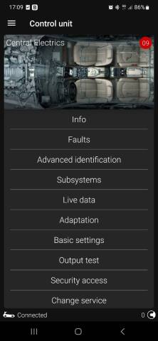

Am vrut mai devreme sa verific daca pe long coding la modulul 09, se rezolva cu modificarea elementelor inceecuite cu rosu in imaginea de mai sus (in principal, daca dezactivez bit-ul 0 din byte-ul 12 - in mod normal, asta ar trebui sa modifice starea anti-theft in "null").
Faza este ca nu pot accesa long coding pe modulul 09 (asta desi am introdus codul de securitate 31347). Imi scapa mie ceva aici? La alte module imi apare varianta de long coding, insa pe 09 nu apare.

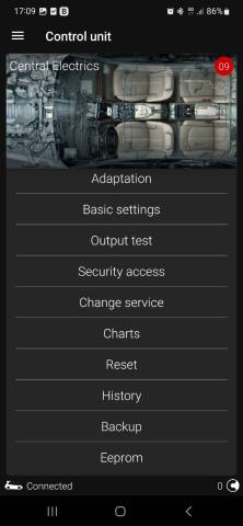

Scuze ca te-am dus in eroare. Uitasem ca 09 nu mai are long coding, doar adaptation.
Solutia e sa vezi in adaptări ce este modificat fata de backup ul vechi.

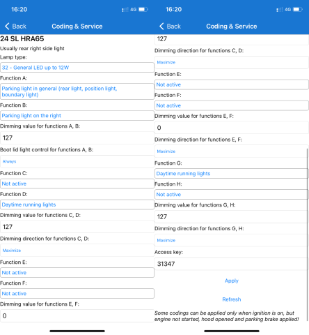

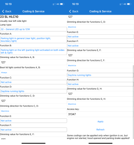

@bogdan_esteriorul este 23SL HLC10 (stanga) si 24 SL HRA65 (dreapta). In cazul meu, cel putin. 16 si 17 sunt partile interioare ale lampilor spate.

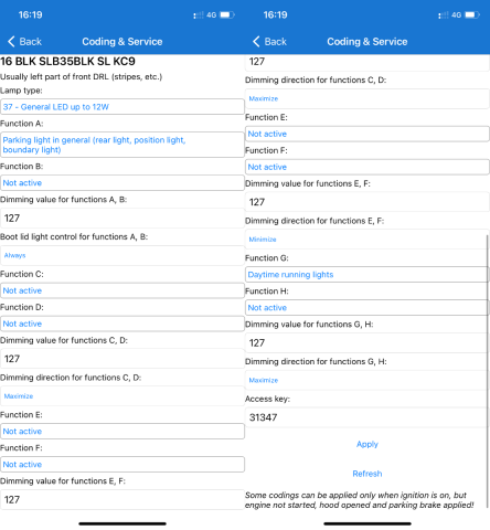

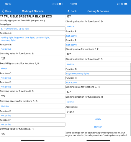

fosta mea configuratie, arata asa cu DRL on pe spate, functionale. iti pun capturi cu toate cele 4 Leuchte-sets (vezi atasamentele si fa-ti backup), eu am aproape 0 experienta cu asa ceva asa ca nu lua de bun ce zic eu.

Leuchte16 si 17 sunt tripele interioare, 23 si 24 sunt cele exterioare.
Am mers la canalul D ca era liber la toate 4 si am pus Tagfahrlicht.
Apoi ce nu faceam eu si de ce nu mergea era ca la fiecare set de canale AB apoi CD si tot asa mai departe trebuie sa ii spui cat de luminos sa fie (la mine se numeste Dimmwert) si eu lasasem pe 0, am schimbat pe 127 si merge perfect.
Rezumat:
Leuchte16 D - Lightfunktion D16 = Tagfahrlicht, Dimmwert CD16 = 127
Leuchte17 D - Lightfunktion D17 = Tagfahrlicht, Dimmwert CD17 = 127
Leuchte23 D - Lightfunktion D23 = Tagfahrlicht, Dimmwert CD23 = 127
Leuchte24 D - Lightfunktion D24 = Tagfahrlicht, Dimmwert CD24 = 127
