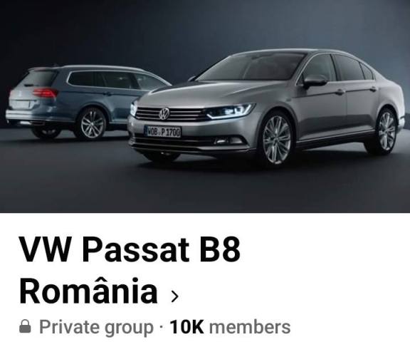

Vezi ca sunt vreo 2 grupuri cu Passat b8 pe Facebook... Sunt băieți care contra unei sume modice te pot ajuta. Istoric și dotări de la VW...
Asta ar fi unul, și mai e unul cu / parcă... SmartSelect_20230723_085759_Facebook.thumb.jpg.409a1fdd22720179b645a86862cb2e08.jpg
