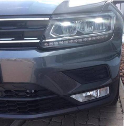

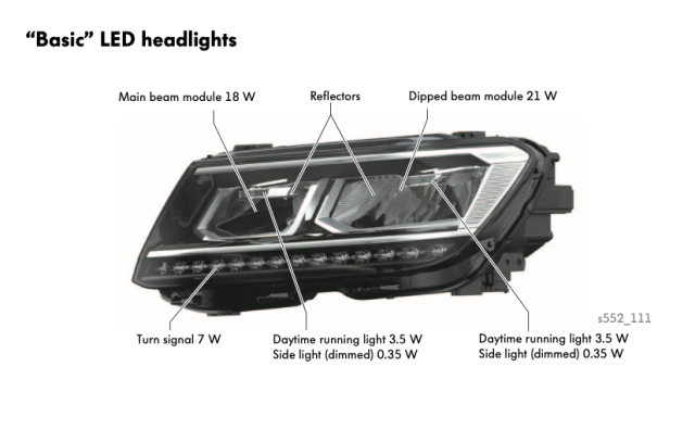

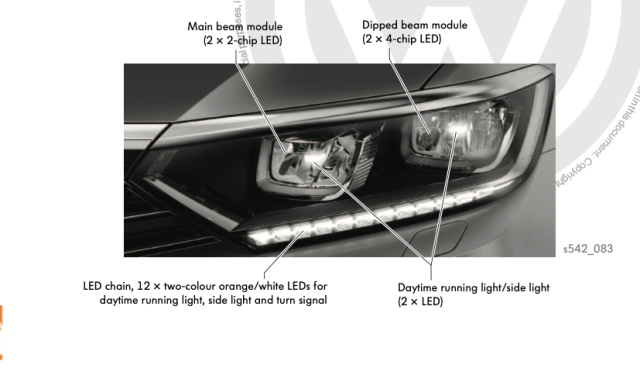

Ma poate ajuta cineva cu o codare la farurile LED Basic la passat B8 , si anume pe DRL sa se aprinda doar cele 2 LED-uri de sus ( exact cum am pus poza de pe TIguan) si fara banda led din josul farului? Si eventual sa pot seta intesitatea LED - urilor de sus.
Multumesc anticipat!
Postează un backup la adaptările din 09 central electric.
Nu ai cum sa activezi DRL la fel ca pe Tiguan. Tiguan are leduri drl in acel loc, passat nu are. La fel passat are drl si semnalizare pe banda led de jos, tiguan are doar semnalizare.
Nu tine de codare, e diferenta fizica.

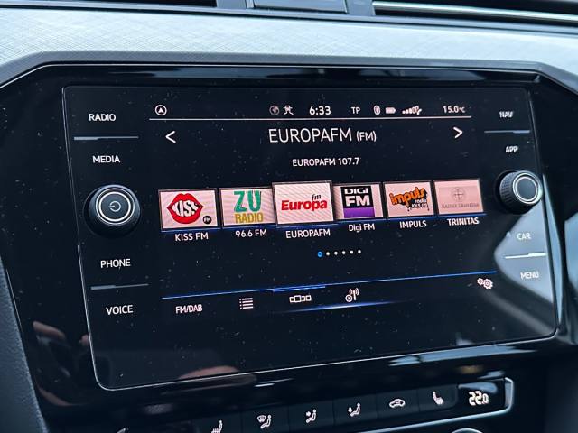

Se poate activa sa apara pe mijloc la AID navigatia? Daca da, recomandari aveti?
F l o r i n
Daca nu ai varianta cu navigatie, nu. Pune codul ceasurilor,  ca sa iti spunem exact.
Are navigatie, MIB3, cea din poza
F l o r i n
Ceasurile....sunt cu si fara afisare navigatie
La cele cu, afiseaza default...nu afiseaza, decat daca cineva a debifat asta, din meniu. Asta poti cauta in meniul de setari, fara interfata....
54 minute în urmă, F l o r i n a scris:
Nu are in meniu
Am rezolvat, e adaptarea pusa pe net, din pacate nu pot atasa poza cu adaptarea aici ca e prea mare.
Aceasta e codarea

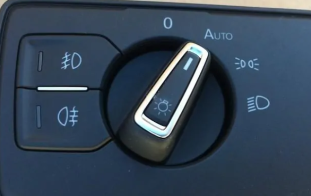

Buna ziua,
M-ar interesa daca se poate seta la un passat cu faruri led high, sa tina minte setarea de la DLA, adica sa nu se decupleze DLA cand scot contactul, gen ca la auto-hold. Stiu ca nu e mare lucru sa activezi din maneta, dar ma gandeam ca poate se poate activa gen "last state". Ca sa fie mai clar nu ma refer la comutatorul "auto" din stanga, ci la activarea luminilor dinamice, cu afisarea acelei iconite in bord ca DLA e activ.
Mersi !
Am vazut optiunea in OBDeleven, deci se poate sigur. Daca nu stii pe nimeni cu OBD atunci incerci cu VAG COM, sigur exista tutorial pe net, spor la cautat.
Se poate... Sa se activeze by default pe lumini automate... Pare ca merge, nu am fost atent foarte mult dacă e tot timpul... M-i s-a părut ca într-o seara nu era activă...
Nu știu cum se face, ca mi-a făcut cineva...
Am gasit un clip pe youtube legat de intrebarea mea.
L.E.
Am reusit .. pe 09 -> Fernlichtassistent Reset -> not active (ca sa nu se dezactiveze la oprirea contactului)
Totusi de avut in vedere ca de la blocul de lumini daca e scos de pe auto, si pus la loc, nu va tine minte starea care o avea pe auto, dar din moment ce la mine e tot timpul pe auto, e super ok.
Modificat de amoukl
Se pare că ține minte și dacă e activ și dacă nu... Eu înțelesesem ca va fi tot timpul activ...
eu la butonul asta ma refeream:
daca il scoti de pe auto, si il pui la loc, nu ramine in bord activ, va trebui sa il reactivezi din maneta. Setarea era pt cand e activata din maneta si scoti contactul si pui la loc sa ramina cum a fost, adica activa in bord.
De fapt setarea de care ziceam mai sus, nu reseteaza starea DLA la scoaterea contactului, si exact asta urmaream.
