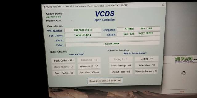

pe 09, dar selectezi RLS, dupa care Long coding helper
Salutare Florin. Ai idee la passat b8 cu bord digital... pentru afișare temperatură ulei?Mulțumesc anticipat și drumuri bune tuturor! Doamne ajută!
Modificat de florentiin
In 17 instrumente,  la long coding, bifeaza Display oil temp. Do it.

Sau te referi la coding 07?
13 hours ago, florentiin said:
coding 07?
Da, coding 07
Salutare. Adaug 4 fișiere...pas cu pas (asta pentru a fi sigur de ceea ce fac, DAR și pentru începători asemănători mie). Sunt normale întrebările de 'avertizare'!?? (sunt la primii pași de utilizare a VCDS-ului). Ultima atașare apare ca urmare că eu am refuzat..se poate înțelege că nu am făcut nici o modificare.
Deci, pentru a putea conclude modificarea, trebuie să continui prin 'a fi de acord'?
Mulțumesc frumos și sper să mai fie de ajutor și altora!

Da, sa iti asumi răspunderea pt ce modifici.....
@florentiin la fiecare versiune noua de vcds se adauga (din cand in cand), linii noi de codare, sunt explicati anumiti Bit, ce nu aveau explicatii la versiunile precedente.
Cel mai bine e sa nu intri in longcoding pe versiunea experimentala. Doar daca nu vrei sa faci ceva experimente cu masina
Setările active pe care le am.
OviVal, mulțumesc frumos pentru sfat..încerc să fiu cît mai atent..tocmai de-aia detaliez aici, așa poate fi mai ușor și pentru alții!
Pai dacă fereastra e pe galben, înseamnă ca ai intrat pe longcoding experimental.
Și gura problema e ca sunt anumiți bite de codare ce nu au fost testați 100%. Iar dacă te joci pe acolo risti să-ți tufi mașina. Atât. 😁
P. S. Înainte de a face orice modificare cu vcds, fa mai întâi un autoscan, iar fereastra de log ce se deschide când dai Save, o lași deschisă, astfel se memorizeaza tot ce faci pe acolo.
min folderul Debug ai doua fisiere cu toate modificările la codare și la adaptare.
Modificat de OviVal

Reușești să-mi explici te rog frumos cum pot evita longcoding experimental? Mulțumesc anticipat!

Sincer fac poze la fiecare pas de modificare...pentru moment, e varianta cea mai sigură pentru mine..mai ales că nu fac mai multe modificări de-o dată!
Când accesezi longcoding te întreabă dacă vrei sa deschida fereastra cu LC experimental. Tu ii dai Nu.
Orice codare și adaptare faci rămâne memorizata in folderul Debug care la rândul lui se afla in folderul Vcds din :/C
Indicat e ca de fiecare data când cuplezi diagnoza sa ii faci un autoscan pe care îl salvezi, la fine dai Save. Se deschide o fereastra de log, cu ce a găsit și ce a făcut, o lași deschisă pana termini tit ce ai de făcut.
Asa vei avea un istoric in log la ce si făcut si pe unde ai umblat
Ii dai NU, cand long coding normal, este documentat. Daca nu este , ii dai DA, ca sa vezi documentarea bitilor si sa poti face codare
