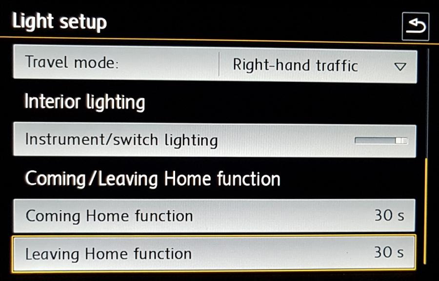

Am mai încercat REACTIVAREA funcției COMING HOME / LEAVING HOME care debifand-o din LIGHT SETUP aceasta a dispărut definitiv din MENIU după cum urmează :
Coming Home Lighting Duration
Select Control unit 09 (Central Electrics)
Security access
Access Code 31347
Adaptation
(3) Komfortbeleuchtung-Menueeinstellung Cominghome
Value: (Default: 15 seconds - maximum: 60 seconds)
Address 09, 5Q0937086G, channel IDE04926-ENG116603-Comfort illumination-Menueeinstellung Cominghome, adapted from 10 s, to 30 s, Tuesday, 17 October 2017, 16:43:56:39930
Address 09, 5Q0937086G, channel IDE04926-ENG116607-Comfort illumination-Menueeinstellung Leaving-home Zeit per BAP, adapted from 10 s, to 30 s, Tuesday, 17 October 2017, 17:17:43:39930

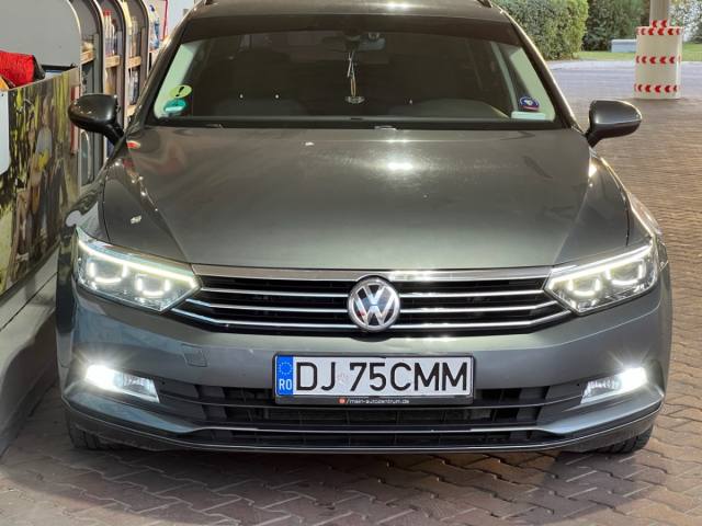

De recent timp am montat niște faruri aftermarket full led cu semnalizare dinamică de Passat b8.5(modelul Facelift)
Masina mea a venit de fabrica cu faruri halogen,montarea a fost simplă plug&play.
Ce mă interesează pe mine este faza cu DRL-urile(Day Time Running Lights)
Eu am de fabrica DRL,dar doar pe partea jos la proiectoare,acelea sunt luminile de zi.
Aș dorii să codez pozițiile ca DRL-uri in mod AUTO pe timp de zi,și seara să am pozițiile și Faza scurtă pornita.
Voi atașa câteva poze,să îmi lăsați o idee mai jos in comentarii dacă stie cineva cum se poate coda.
Mașina o dețin din Februarie 2020,și este echipare Trendline.
PS:Dacă activez faza scurtă,se dezactivează pozitiile(angel eyes)
Mi-aș dorii foarte mult să pot activa pozițiile in timp ce este faza scurtă pornita,de câteva zile tot caut pe forumuri și nu găsesc,voi lăsa in alt comentariu poză exemplu cu farurile full led de pe un model pe care le are activate.
Modificat de Madalin45

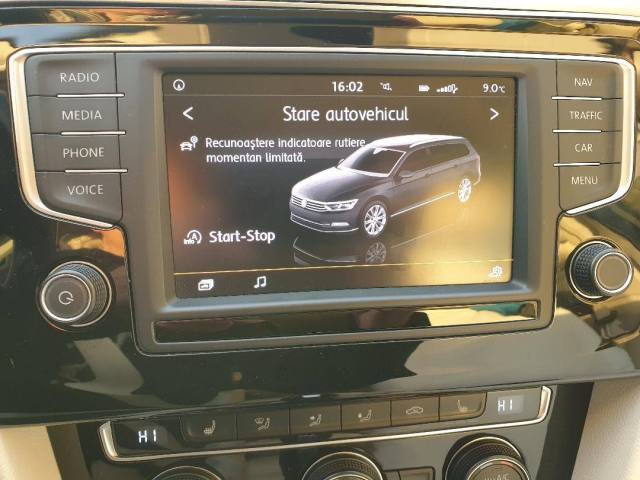

Am activat Sign Assist, si cand pornesc cu masina, la scurt timp imi apare un mesaj de genul: "Recunoasterea de semne indisponibila momentan", desi apoi imi apare pe afisajul bordului semne de limita de 30/50/70 .. se schimba intre ele probabil ce recunoaste.. dar mesajul e legat de indisponibilitate. Nu stiu cum ar trebui sa functioneze exact pentru ca e prima data ca il folosesc.
Am activat si Lane Assist, conform codarilor din prima pagina, dar nu il pot activa de pe MIB, zice ca nu se poate activa. Intr-adevar sunt ceva errori pe la module, desi am reverificat de 5x toate setarile.
As avea nevoie de ajutor. Eventual e cineva in zona Mures care ma poate ajuta ?
Ah.. am camera in parbriz, pt ca am faruri led adaptive/led matrix sau cum s-or numi, deci banuiesc ca functiile de mai sus au hardware'ul necesar. de asemenea am si park assist, adica se poate parca singur, daca ajuta ...
Am inteles ca din cauza ca navigatia ma vede "offroad" imi apare mesajul
am sa fac update la harti si vedem pe urma.
Legat de lane assist inca as avea nevoie de ajutor.
De unde ai tras concluzia ca te vede offroad? Si eu primesc mesajul asta cateodata dar navigatia ma vede pe drum nu aiurea pe campuri.
Eu dupa ce am scos cardul de navigatie din unitate (nu pornea infotainmentul) exact asa imi zicea dupa 1 minut dupa ce pornea.
Din moment ce isi ia date si din navigatie, cand nu vede un semn bine, nu mai poate sa iti afiseze nimic si atunci e limitat.
Eu de exemplu de fiecare data cand intru pe un drum pe care nu il am pe navigatie imi spune asta.
Am facut update la harti, dar pozitionarea nu s-a rezolvat. Ma arata la 200km de locatia mea reala. M-am uitat la valorile gps cu VCDS, si zice ca electrical conection ok, curent 24 mA parca, dar no sattelite signal. Banuiesc ca s-a intimplat ceva cu antena.. Am incercat sa folosesc o alta antena GPS, dar mufele nu se potrivesc, in sensul ca cel care e al masini e cu 4 pini, si ce am incercat eu sa folosesc cu mufa FAKRA e cu 1 pin. Asta datorita faptului ca banuiesc ca pe cablul respectiv vine si semnalul de radio AM/FM.
In Concluzie, mesajul cred ca este legat de faptul ca navigatia ma vede aiurea unde nu este drum.

Rezolvat cu antena aftermarket.
A disparut si mesajul cu "recunoasterea semnelor momentan limitata"
Am reusit sa activez lane assist, sign assist, toate par sa functioneze ok.

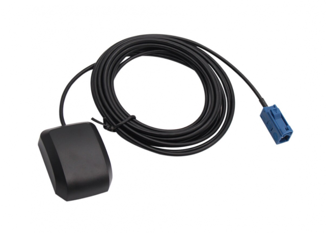

Poti da niste detalii? Ce antena ai luat?
Ai schimbat doar partea de pe plafon?
asa ceva am luat. Am montant-o acolo in torpedo deasupra la navigatie, am gasit un loc gol, si pare ca vede destul de multi sateliti.
@amoukl cum este semnalul radio dupa montarea antenei gps aftermarket ?
Nu are nicio legatura. Semnalul radio nu are legatura cu antena gps aftermarket...care ajuta doar la navigatie
Nu sa schimbat nimic la radio. Antena e pt gps, adica navigatie strict
