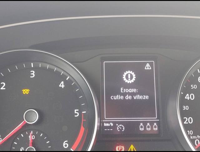

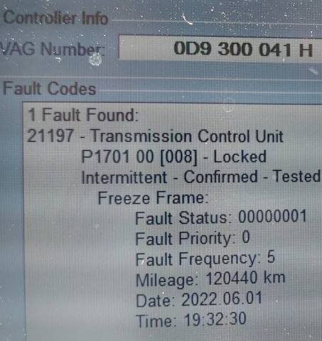

Am făcut revizia la cutia de viteze și dupa 100 de km, masina nu a mai pornit.
Adica pornea și în secunda 2 se oprea și în bord apăreau pe rand următoarele mesaje: acționați frână, imobilizator activ, eroare: cutie de viteze. După 5 încercări masina a rămas pornita fără nici o eroare.
Am făcut o scanare și a apărut eroarea P170100.
Va rog frumos sa-mi spuneți dacă poate fi vorba de o greșeală a celor de la service. I-am contactat și mi-au spus ca o sa revină cu un răspuns.
Mi se pare prea mare coincidenta.
Si am uitat sa menționez, am impresia ca schimba în alt regim/turații fata de cum eram obișnuit.
Nu e schimbat nimic în modurile de condus, am aceleași moduri selectate
Mulțumesc frumos de ajutor și sfaturi.
