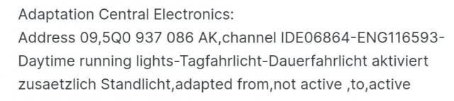

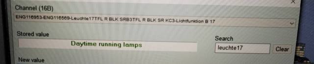

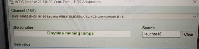

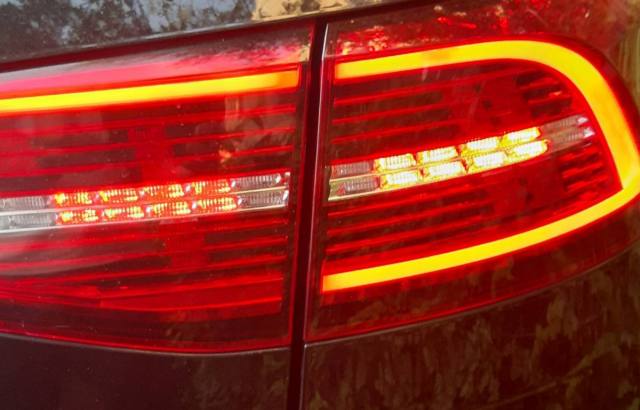

Va salut! Am activat drl pe stopurile din spate din pacate in urma codarii cu vcds nu se aprinde doar conturul stopuluiasa cum imi doresc , se aprind si luminile din mijloc. Atașez poza cu stopul si cu cotarea facuta! Ce codare trebuie sa fac sa ramana aprins doar conturul ?20210811_184233.thumb.jpg.6bdedf4ebb01ba16294eea24927d74ea.jpg20210811_184233.thumb.jpg.6bdedf4ebb01ba16294eea24927d74ea.jpg
Expand
Am reușit sa găsesc codarea corecta pt a aprinde doar conturului stopului de higline pe lumini de zi ,atașez poze cu codurile făcute.

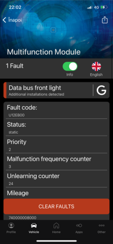

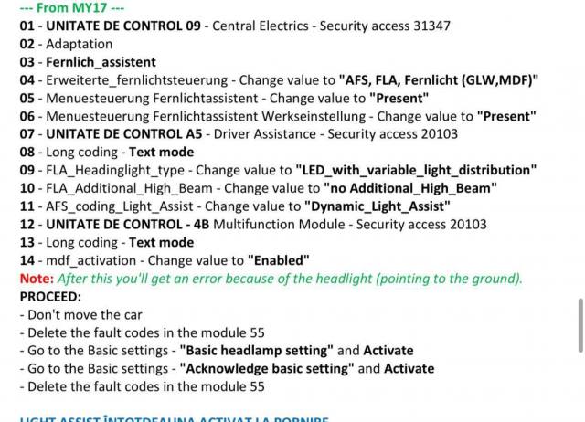

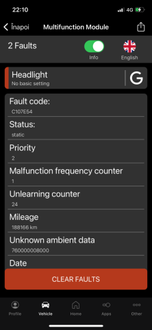

Buna seara, am achizitionat obd eleven ultimate, folosesc pe iphone 12 pro si nu am reusit conform pdf manual sa activez faza lunga faza scurta automat. Am facut toate setarile pana la ultima parte :
Don't move the car
- delete de fault codes in module 55
- go to the basic settings - basic headlamp setting and activate
- go to the basic settings - acknolowledge basic setting and activate
- delete the fault codes in the module 55
idaea este ca nu am modul 55 pe nicaieri si am sters ceva erori pe modul 4B , dar una ramane activa
ma poate ajuta cineva in constanta sau telefon / online ?
Posteaza eroarea.....
Aceasta
36A59A8A-91E7-46F3-A545-1DA039E3BAD5.pngF804F5E2-2E9B-4C5F-AFD9-071130A25592.png in meniu imi apare setarea 633246899_WhatsAppImage2022-02-08at22_31_01.thumb.jpeg.badd944f0049cbc6c0ff830075699087.jpeg
Modificat de Angel-Boy
Data bus...eroare de la codare gresita, etc...si setare de baza ,de facut la faruri.
Mai departe...masina este passat banuiesc, ce an de fabricatie?
Ai modelele 29,39,D6 si D7

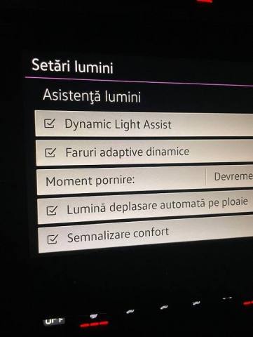

Am reusit intr-un final din app OBD, am selectat ON V3 si a functiona, doar ca in setari lumini, apare Light Assist , inainte aparea Dynamic Light Assist, e normal ?
Light Asist schimba de pe faza lunga pe scurta.
Dinamic Light Assist pune “in umbra” doar mașina ce vine din sens opus, sau ce e in fata ta. Nu schimba pe scurta ambele faruri.
Dar pt DLA trebuie sa și faruri Led High, cu lupe.
Ce model de faruri ai pe mașina?

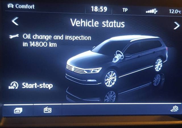

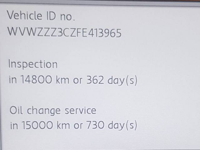

Buna ziua. Sunt posesorul unui Passat B8, 2.0, biturbo, 4motion. Am inlocuit ceasurile cu unele AID. Totul ok, insa la fiecare punere de contact sau in MIB imi apare la statut vehicle "oil and inspection in 15000 km si scade. Inainte, cu ceasurile analogice imi aparea "no view message". Cum pot face sa dispara acest mesaj?. Este vreo codare?. La intervale de service am pus 15.000km, 365 zile.
Scuze, masina este 2015.
pune si la oil service, nu doar la inspectie.

Salut. Merci frumos de raspuns. Am pus la oil 15.000 si a ajuns deja la 14.600 si la inspectie 30.000 km.  Daca ma uit in MIB, imi arata service oil 14.600km/ 360 zile, inspectie 30.000 km / 600 zile.
Din AID nu pot reseta decat inspectie nu si oil.
