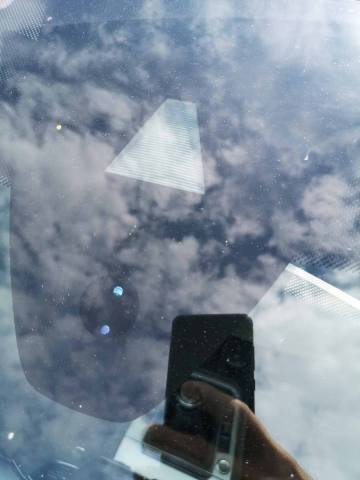

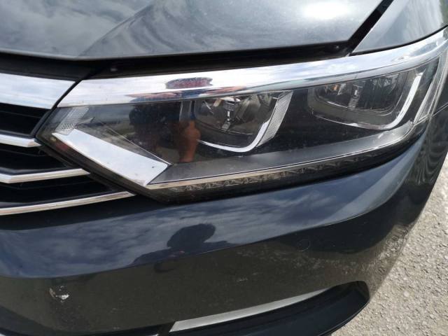

17 hours ago, lukitza said:
E posibila activarea Light Assist (schimbare automata faza scurta/lunga) si Lane Assist pe varianta mea de camera si faruri?
Mentionez ca am ACC, Front Assist si Sign Assist.
Da, se pot activa
@lukitza acestea sunt funcțiile suportate de camera R242 ( camera frontala ) :
Deci in teorie poți activa toate acele funcții dacă ai și restul componentelor, ex funcția Line assist o poți activa, in schimb DLA nu poți, deoarece
Funcția Dynamic light assist este suportata doar de farurile High LED , mie mi se pare ca tu ai Basic LED, dacă nu greșesc.5C39245B-01D1-4850-A1B6-06A718515185.thumb.png.e6d149b8b490aa2634baffba415ac29b.png
nu știu cum s-ar putea activa, dar dacă Florin zice ca se poate, nu-l contrazic.
@Catalin M ai și Kessy pe mașina? Din ce știu eu Driver Profil funcționează doar dacă ai kessy, poate greșesc, mă mai informez.
In ceea ce privește memorizarea pozițiilor oglinzilor, și aceasta din ce știu eu vine la pachet cu scaune cu memorie.
Funcția Drive profile in mare memorizeaza funcțiile confort, adică setările de la clima, setările radio-navigatie, setările AID pt cine are, setările ACC, lumini, modul de închidere-descriere ( cu bip, fără bip, toată mașina sau doar șofer) , iar in ceea ce privește oglinzile, la mine, fără scaune cu memorie menține setările de coborâre sau nu a oglinzii dreapta in marșarier ( soției nu-i place,  pe cheia ei e dezactivată ).
Dacă @twilight poate să-mi trimită fișierele cu adaptările ( in special cel din 09 ) mă uit și fac o comparație, și ii zic de unde se poate activa meniul din MIB și ce ar mai trebui, dar fără kessy nu cred ca funcționează.
Modificat de OviVal
Da, am farurile cu led standard, nu suporta DLA. Suporta Light Assist, am gasit intre timp explicatia pe site-ul VW.
"Light Assist is the basic variant of Dynamic Light Assist for models with headlights that do not feature Dynamic Cornering Light. Light Assist uses a camera in the windscreen to analyze the traffic ahead and oncoming traffic and automatically switches main beam on and off (from 60 km/h)."
Nu imi era clar daca versiunea mea de camera stie sa analizeze si sa "comande" farurilor comutarea faza scurta/lunga.
Din ce ziceti voi se pare ca merge.
O sa incerc sa gasesc pe cineva cu VCDS in zona.
Vad ca functia driver profil este mai complexa, nu am asa, nu am nici kessy. Doar pot sa salvez pe fiecare cheie setarile scaunelor si oglinzilor. O chestie mai simpla dar utila.
Cine caută găsește. ?
Am pus in aceiași oală light assist cu dinamic light assist.
DLA funcționează doar cu faruri LED high, pe când LA funcționează și celelalte faruri, cu condiția sa ai montata camera frontala.
exact. LA....nu DLA. Adica ii comuta lunga/scurta. DLA....altceva...net superior

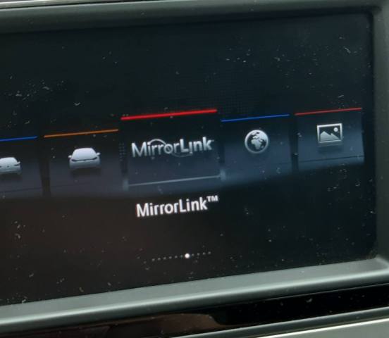

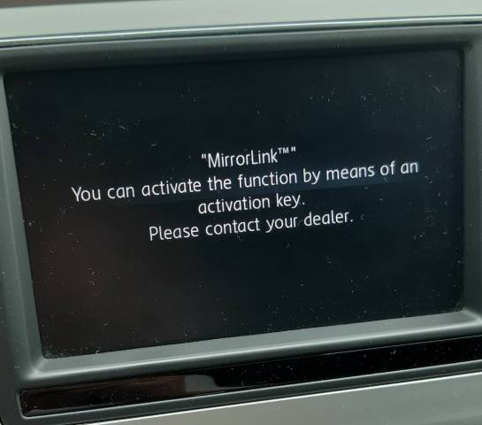

As vrea sa ma ajuta-ti si pe mine daca se poate! Am un passat B8 2015 si nu pot sa ma conectez la mirror link, de ce?
Masina e din 03.2015
Modificat de Manuel N.
Foloseste functia search - vei gasi raspunsuri! Citeste regulamentul! First/ last warning!
Nu ai activat MirrorLink. Se activeaza pe baza unei key de la reprezentanta.   #$%&*^#$%
editat moderator
Nu stiu daca mai merita batut capul cu Mirrorlink, telefoanele mai noi nu-l mai suporta.
Eu am reusit doar cu un Samsung S4 care e un telefon antic.
catalinpopa1982
Sa nu mai vorbim de costuri..... 1.900 lei activarea in reprezentanta din Arad.
Pe site-urile de vanzari n-am vazut sub 200 EUR la baieti...
Clar nu merita.
