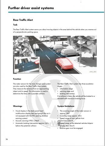

Este posibila activarea din soft a functiei Rear traffic alert? A facut cineva asta?
Rear Traffic Alert funcționează cu ajutorul a doua radare ( gen cel din față, din emblema VW ) poziționate in bara din spate, aproximativ in colțul stânga și cel dreapta. Dacă nu ai radarele, nu ai ce sa activezi din soft. 694988868_Capturdeecrandin2020-07-13la10_24_59.thumb.png.8575e92d7bbd6ce1ee64ac7133edd15a.png
Asa cum a spus si colegul @OviVal, functia rear traffic alert foloseste radarele de la side assist.
Daca masina nu are side assist nu se poate activa nici rear traffic allert.
Nu are. Multumesc.
