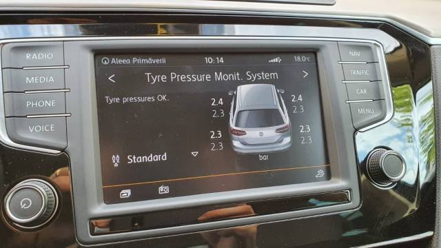

Dacă am adăugat senzori noi OEM de presiune pe rotile de vara și am schimbat în bord pe setul nou la tyres, trebuie codat ceva cu VCDS pentru înregistrarea lor? Am parcurs o distanta scurta de la service pana acasă și nu au apărut încă.
LE: am găsit ceva dar nu știu cât e de ok
Adapting TPMS Sensors to System
To adapt new sensors, for example after changing wheels, first ensure that pressures are adequate. Then recode the TPMS. It's probably OK just to put the same coding value that's already there back in, but if in doubt, raise or lower the specified pressures a bit, then restore them to stock. After the module has been recoded, the car must be driven for a minimum of 10 minutes at a speed over 40 km/h (25 mph). Avoid stop-and-go driving
Modificat de BTeo
mergi la o vulcanizare mai echipata și ii invata pe loc. Altfel, o sa te chinui cu vcds ul. Unele merg ușor, altele nu. Unele sisteme învață singure, după o perioada de mers
Senzorii sunt noi?
Daca, da atunci fa procedura de învățare senzori noi.
Dezumfla rapid pe rând rotile pana pe la 1 bar, dezumflând rapid rotile senzorii se “ trezesc” deoarece detectează o presiune in pneuri critica,  lasă vreo 10-20 de secunde după care umfla la presiunea indicată ( 2,5 ex ).
După lași cam 20 min. mașina fără sa o miști cu contactul pornit. ( îți convine sa o pui pe redresor sa nu omori bateria). După 20 de min. ieși la o tura de 8-10 min. Ar trebui sa le vadă deja.
P. S. Când dezumfli rotile, trebuie sa ai contactul pus.
Modificat de OviVal
Mulțumesc frumos colegi, ma apuc de treaba! senzorii sunt noi.
Modificat de BTeo
Mergi cu masina cam 15 min si o sa apara.
Pai am dat sa plec dimineata spre vulcanizare si au aparut valorile. Inca nu sunt sigur ca e precisa valoarea data de ei dar nu sunt sigur nici de valoarea de pe manometrul meu, de la compresor auto. Stiu o vulcanizare unde ce arata pe manometru este si valoarea indicata de senzorii de pe rotile de iarna si o sa merg la ei sa vad daca valorile coincid. Multumesc frumos!

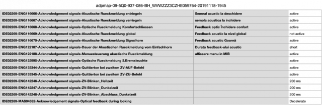

Salut. Am avut masina in service pentru problema cu deschiderea hayon-ului si cei de acolo mi-au dezactivat bip-ul la inchiderea si deschiderea masinii. Am codat din nou insa nu vrea sa isi revina. Oare unde as putea sa ma mai uit sa vad ce au dezactivat ca sa refac setarea? Multumesc
Ai sirena alarma OEM pe ea, sau aveai bipul pe claxon?
Bip-ul pe claxon.

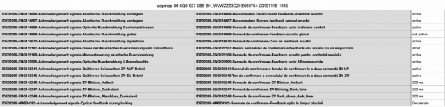

Deci, am mai controlat o data , si ca sa nu ne incurcam in explicatii si in adaptari, iti trimit adaptarile de pe masina mea. Doar ca eu am sirena de alarma, si nu reusesc azi sa fac probe fara sirena, pt a fi sigur 100% de diferente,deoarece trebuie sa scot mufa de la sirena si e complicat, la sfarsitul saptamanii fac probe.
Fa adaptarile la fel, singura diferenta intre claxon si alarma este la adaptarile IDE02269-ENG116669 si IDE02269-ENG116670 , acum nu mai tin minte exact care.
La 116669 daca pun active, la mine, cu sirena nu am feedbak la primul impuls dar am la al doilea, si la inchidere si la deschidere. Adica daca apas o data pe telecomanda nu face bip, daca apas inca o data , face, daca e adaptat inactiv face Bip din prima.
Eu zic sa probezi la aceste doua adaptari. P.S. scuze dar in postarea de mai sus am cam gresit cu explicatiile, le-am incurcat.
IDE02269-ENG116666-Acknowledgement signals-Akustische Rueckmeldung entriegeln
Semnal acustic la deschidere
active
IDE02269-ENG116667-Acknowledgement signals-Akustische Rueckmeldung verriegeln
Semnal acustic la inchidere
active
IDE02269-ENG116668-Acknowledgement signals-Optische Rueckmeldung Komfortschliessen
Feedback optic Închidere confort
active
IDE02269-ENG116669-Acknowledgement signals-Akustische Rueckmeldung global
Feedback acustic la nivel global
not active
IDE02269-ENG116670-Acknowledgement signals-Akustische Rueckmeldung Signalhorn
Feedback acustic Goarnă
active
IDE02269-ENG122187-Acknowledgement signals-Dauer der Akustischen Rueckmeldung vom Einfachhorn
Durata feedback-ului acustic
short
IDE02269-ENG122188-Acknowledgement signals-Menuesteuerung akustische Rueckmeldung
affissare menu in MIB
active
IDE02269-ENG122995-Acknowledgement signals-Optische Rueckmeldung 3.Bremsleuchte
active
IDE02269-ENG133344-Acknowledgement signals-Quittierton bei zweitem ZV-AUF-Befehl
active
IDE02269-ENG133345-Acknowledgement signals-Quittierton bei zweitem ZV-ZU-Befehl
active
IDE02269-ENG142246-Acknowledgement signals-ZV-Blinken_Hellzeit
200 ms
IDE02269-ENG142247-Acknowledgement signals-ZV-Blinken_Dunkelzeit
200 ms
IDE02269-ENG142248-Acknowledgement signals-ZV-Blinken_Abschluss_Dunkelzeit
200 ms
IDE02269-MAS04382-Acknowledgement signals-Optical feedback during locking
Decelerate
Modificat de OviVal
Bun site-ul, dar informațiile sunt Sumare la unele codari, și dacă nu știi germana cu googltranslate iese uneori o traducere de îți ia o zi sa înțelegi.
Ca fapt divers, pe acel site zice ca trebuie sa fie codat Activ la IDE02269-ENG116669-Acknowledgement signals-Akustische Rueckmeldung global   Eu am  non activ, și funcționează, am și explicat in postarea de mai sus diferența.
Practica și informațiile de la alți colegi și din alte adaptări ajuta.

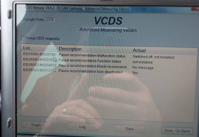

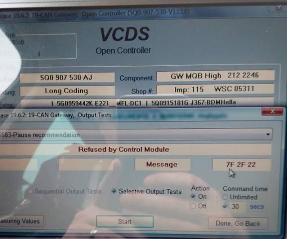

Am urmatoarea problema la care nu reusesc sa-i dau de capat nici macar la reprezentanta VW:
- am avut o cheie defecta, iar la reprezentanta au incercat rescrierea ei insa fara succes, ba mai mult mi-au dezactivat mai multe functii / optiuni, printre care si "Recunoastere oboseala". Mai exact nu pot sa activez optiunea din meniul de asistenta desi aceasta imi apare in meniu, iar la incercarea de activare imi apare mesajul ca "aceasta functie nu este disponibila momentan";
- am fost la reprezentanta de 3 ori cu problema asta si dupa cateva ore de asteptat am ramas tot cu aceeasi situatie;
- am incercat sa dezactivez functia cu VCDS si s-o reactivez, dar problema ramane. Am verificat functionarea optiunii cu testerul si imi arata erorile din pozele atasate.
Ma poate ajuta cineva cu o idee, o solutie?! Chiar nu stiu ce sa fac daca nici la reprezentanta nu stiu sa o rezolve.
Mentionez ca functia a mers, intrucat mi-a dat mesaj de atentionare la un drum mai lung.
21844813_20200310_142325(640x534).thumb.jpg.f1f6fb872b0e9474d846f684c88e7d17.jpg599784663_20200310_142553(640x441).jpg.7b499129924114de0054f0be426aa994.jpg
Modificat de catalinpopa1982
F l o r i n
de curiozitate,  cu ce te deranjeaza?
Cei de la reprezentanta cand au conectat masina pe serverul VW au sters cheia de activare FEC scrisa in gateway, responsabila cu Fatigue detector.
NU o poti reactiva cu vcds-ul, oricat te-ai stradui. Doar cu Odis Online - Restore FS 10000300.
