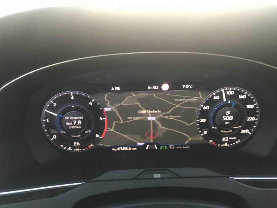

  On 08.04.2020 at 9:52, OviVal a scris:
Sistem pornit și activ ( simbol verde, nu portocaliu ).
Daca AID este pe navigatie ( exemplul de față ) in loc de Asistenți, va apărea in centru-jos strada cu marcaj stânga-dreapta detectat ( cele doua dungi albe )
Expand
Tu ai avut "by default" camera pe masina sau ai pus-o dupa (pentru Line Assist)? As vrea si eu sa imi pun pentru line assist. Care este feedback-ul tau? Este util la drumuri lungi? Sau nu prea ii vezi rostul / nu prea il folosesti? :)
Am AllTrack highline.
Are din fabrica camera cu line assist, recunoaștere semne circulație, protecție pietoni, front assist , acc etc.
Totul depinde de condiția drumurilor. Dacă marcajele sunt deteriorate sau de multe ori chiar lipsesc se dezactivează frecvent. La drumuri in care curbele sunt strânse se dezactivează, in autostrada reușește sa mențină curba deoarece este mai lina.
Și oricum e utila mai mult la drumuri lungi, in caz de oboseala te avertizează dacă nu menții banda și corectează singura traiectoria, cel mai bine funcționează in autostrada, unde este chiar utila, dacă nu iei controlul volanului după ce te avertizează de doua ori acustic și cu mesaj pe AID a treia oară da un șut frânei sa te trezească, dacă nici atunci nu reacționezi trage pe dreapta și dacă ai telefonul cuplat la mașina suna la 112.
In schimb in oraș e inutila iar in afara orașului dacă drumul e plin de curbe la fel.
Iar pe drumurile normale uneori e chiar enervanta (pana când te obișnuiești, eu la început nu știam ce are mașina ?) dacă vrei sa schimbi banda și nu semnalizezi (semnalizând se dezactivează) volanul opune un pic de rezistența, la început e o senzație stranie.

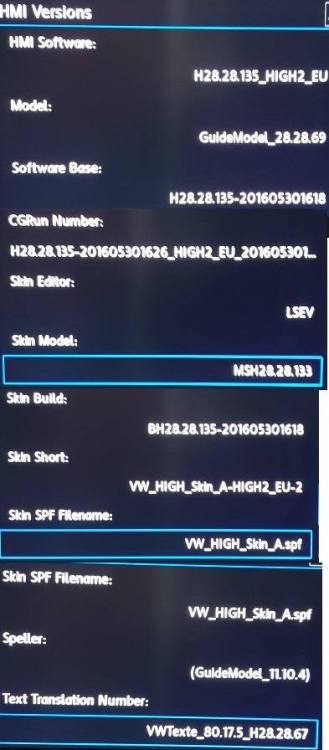

Pentru 2 nu mai am nimic la "Supported codes" -> inseamna ca nu suporta masina sau o sa apara dupa ce cumpar aceasta optiune? Mai jos pun 2poze: In prima arata optiunile pe care le am iar in a 2a apare ca nu mai am alte coduri suportate (de masina mea). Las si 2 poze (la sfarsitul mesajului cu Software_Version si HMI_Versions, daca ajuta - se pot sterge daca nu sunt utile)
Installed_Codes.jpg.417c2bec2235d4b7ab633bb0d7d7de22.jpg  20200413_134515.jpg
Pentru 3, nu am scaune cu memorie. Asta inseamna ca nu am posibilitatea de a activa profile pentru cheie? (Sotia tot timpul umbla la setari si ma enerveaza ca nu mai gasesc asa cum am lasat-o (masina))
Pentru 4, atunci cand am comutat butonul pe R, intradevar, oglinda din dreapta a coborat - multumesc. Sa inteleg ca nu se poate face si pentru oglinda din stanga? (Am vazut ca multi se plang ca, atunci cand ar trebui sa se ridice inapoi, la unele persoane, oglinda se ridica un pic mai sus - la mine se ridica exact cum trebuie)
Software_Version.jpg.aa352ff2a36b7c77d323ffaa74f5b830.jpg  61291032_HMIVersion.thumb.jpg.894b2cb74ce7e0a0d30eee2c2531fc58.jpg
