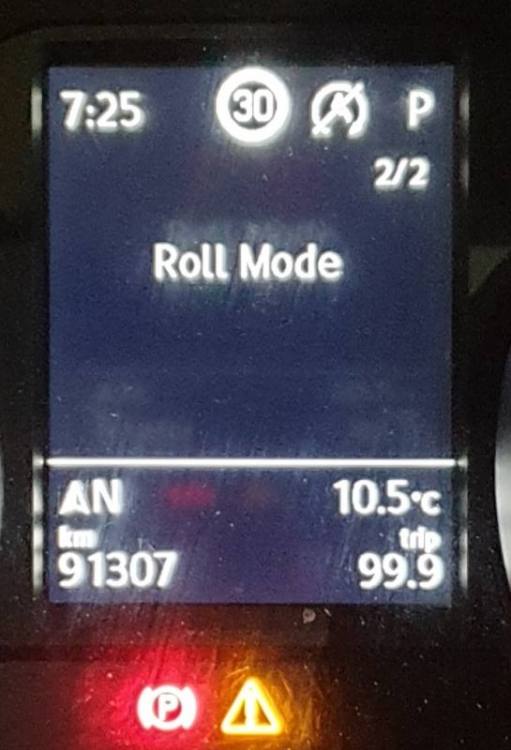

Am incercat niste activari cu VCSD si acum am in bord avertizarea Roll Mode insotita de triunghiul galben cu semnul exclamarii in mijloc.
Va rog , unde e greseala si cum o rezolv sa nu mai am acea avertizare ?

Aveam notificare in bord sa schimb uleiul , intervalul de schimb era 30000 km (asa a venit din Germania) si acum am modificat intervalul la 15000 km. Poate avertizarea ' Roll Mode' sa fie din cauza schimbarii intervalului de schimb ulei ?
Am restabilit codurile schimbate (multumesc, OviVal) dar avertizarea din bord tot nu a disparut. Stie cineva ce inseamna acel 'Roll Mode' ?

Fa o poza cu ce apare in bord.

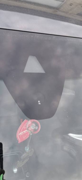

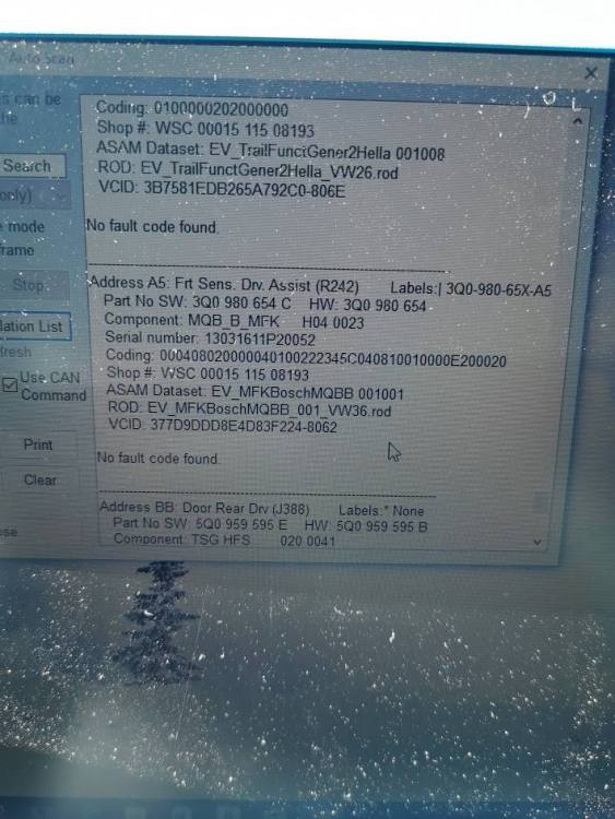

Nu pot activa Lane Assist in vcds....aveti scanarea cu modelul camerei si poza din parbriz.
mentionez faptul ca masina are front assist si citeste indicatoarele..ma poate ajuta cineva???

Salut!
Desi nu pretind ca am experienta colegilor, mi-a sarit in ochi faptul ca este activat "Dynamometer Mode" (C10A7) sau "Roller Mode". Incearca sa te uiti cu VCDS in 03 - ABS Brakes -> Adaptation -> Roller Test Bench (sau ceva asemanator) si asigura-te ca este "Not Activated" (debifat).
Optional se poate incerca si urmatorul proces: cu contactul pus (doar contactul) -> porneste avariile -> apasa de 5 ori consecutiv acceleratia, apoi porneste masina.
Info le gasisem mai demult pentru cazul in care se doreste dezactivarea completa a ESP-ului, nu doar reducerea interventiei acestuia.
Sper sa fie de ajutor!

Echipare OEM cu MIB2 Discover Pro, camera in parbriz 3Q0 980 653 D  , Lane assist. Cum se da jos unitatea MIB, functa LA nu mai este disponibila. Cum unitatea mib2 este inlocuita cu altceva non-oem, ma intereseaza sa fac Lane assistul functional din nou (mai mult de challange , nu ca as folosi functia;)) Ma intriga ca nu reusesc chestia asta. Cu MIMB-ul scos imi apar aceste  erori in  A5:

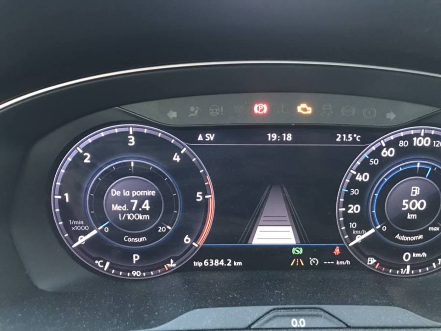

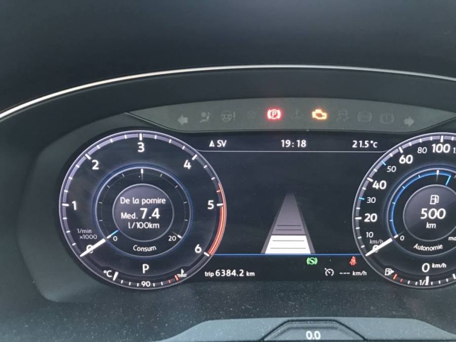

Tin sa multumesc colegului Manuel N pentru ajutorul acordat in activarea line asist la al meu Passat B8. Acum ca l-am activat as vrea sa stiu cum stiu daca functioneaza. Pe virtual cockpit apare activat la fel si pe unitatea multimedia dar nu imi dau seama cum functioneaza. Multumesc
Se activează doar peste 60km/h
In menu dacă selecționezi asistenti îți va apărea o strada care când este activ sistemul și detectează marcajele de pe drum dungile laterale devin albe.
In partea de jos ai un simbol ca o strada care este portocaliu dacă este pornit sistemul si verde dacă sunt îndeplinite condițiile ca sistemul sa fie activ.
Oricum in cartea mașinii se explica cum funcționează.
Dezactivat
Activat  Ai simbolul portocaliu jos
Pe mijloc dungile orizontale de pe mijloc pe alb reprezintă ACC-ul
Sistemul funcționează bine pe autostrada și pe străzile cu marcaje făcute bine. La noi cu marcaje care abia se văd sau nu exista, autostrăzi putine etc nu e cine știe ce.
Pe autostrada in combinație cu ACC e util și plăcut. ?
Acum am inteles. Va multumesc pentru ajutor.
Ca sa probezi dacă funcționează caută o strada unde poți sa mergi liniștit cu cel puțin 60/h , ții volanul lejer, cu doua degete, vei observa ca in viraje ușoare ( nu curbe, peste un anumit unghi al volanului se dezactivează) mașina virează singura. Dacă nu reacționezi asupra volanului te avertizează de doua ori sonor și cu mesaj in bord sa preiei comanda Direcției, a treia oară da un “șut “ frânei sa te “ trezească “.
Sau dacă vrei sa schimbi banda fără sa semnalizezi simți o ușoară rezistența a volanului de parca mașina nu ar vrea.
Sistem pornit și activ ( simbol verde, nu portocaliu ).
Daca AID este pe navigatie ( exemplul de față ) in loc de Asistenți, va apărea in centru-jos strada cu marcaj stânga-dreapta detectat ( cele doua dungi albe )
