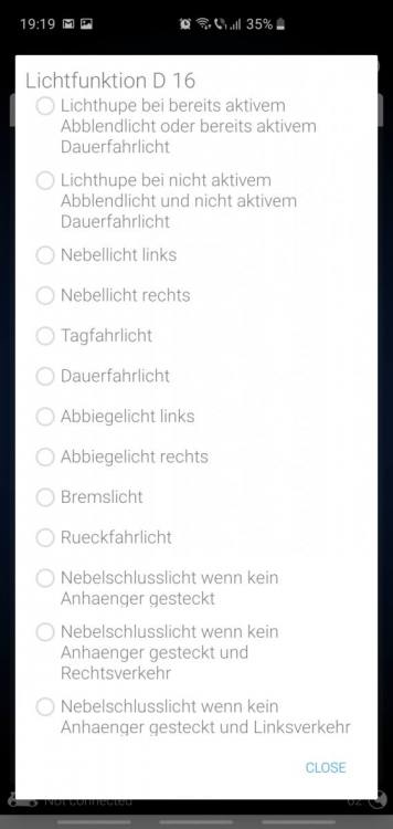

Adaptation
Leuchte16 - Lightfunction D16 change from non-active to Daylight running lights
Leuchte17 - Lightfunction D17 change from non-active to Daylight running lights

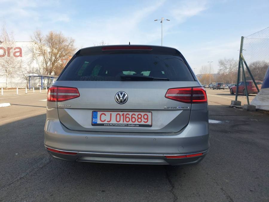

@Demonhunter ,merge codarea ,am activat eu acuma cu OBD11 si pe DRL sta aprins doar exteriorul la stopurile spate

In poza de sus nu se vedea bine ca era facuta  pe soare.

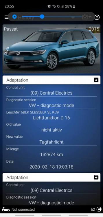

Am obd11, dar nu am Faza cu "Daylight running lights"  sau cum s-ar traduce in germana "Tageslicht-Lauflichter"
Am incercat cu Tagfahrlicht, (daytime running lights) dar nu se intampla nimic.... mi-a scapat  ceva?
Tu ce ai ales din meniu?
Modificat de Demonhunter

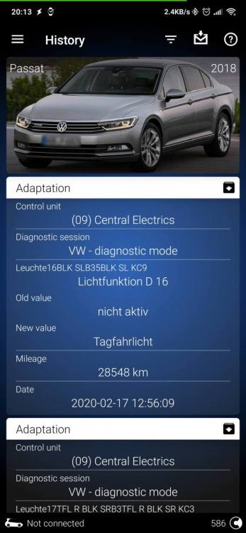

@Demonhunter, am încercat și eu și pot confirma că funcționează. Într-adevăr, e opțiunea tagfahrlicht. Am pus mai jos doar pt. D16. Am făcut aceeași operațiune și pentru D17.
Modificat de The IOP

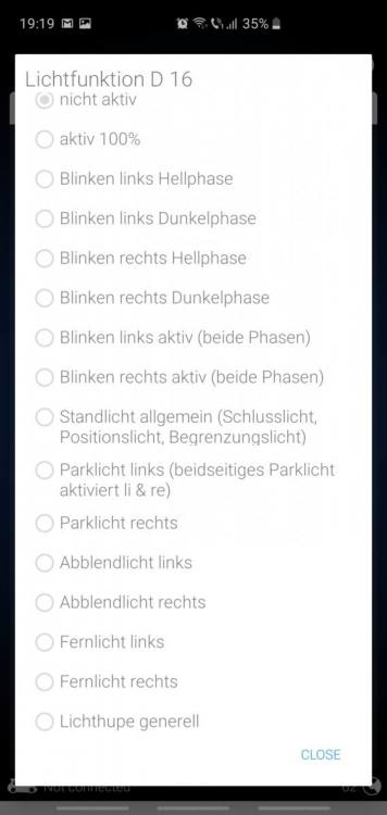

@Demonhunter si bifezi aktiv 100% din imag. 2
@The IOP cum ii la tine dupa ce inchizi masina ? mai stau aprinse  doar stopurile cateva secunde ?
Modificat de calint
Din ce se vede ii una si aceeasi chestie  ori dai aktiv 100% ori new value Tagfahrlicht

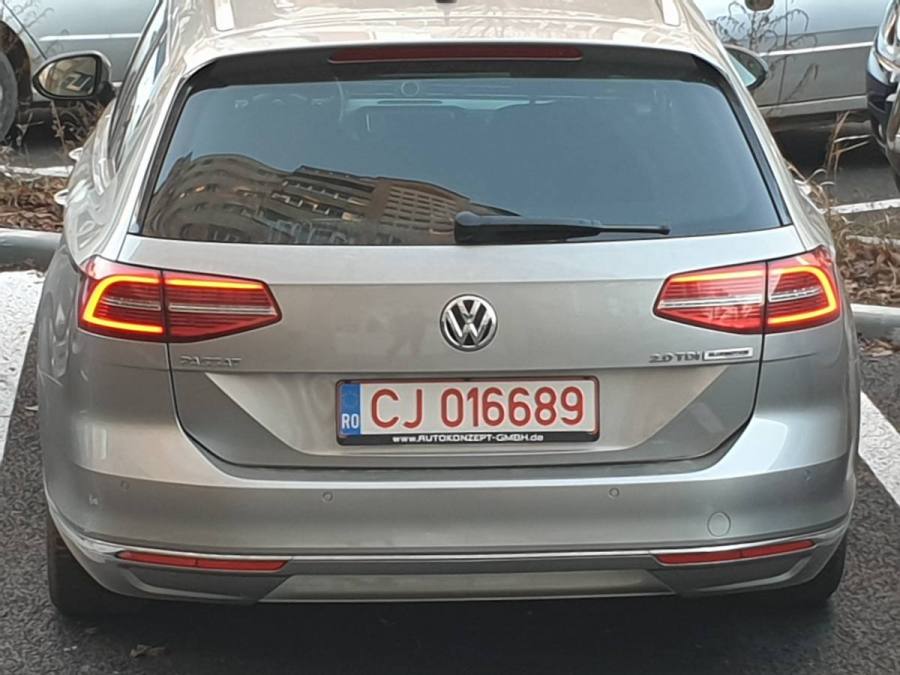

Facand setarea de aktiv 100% pe 16 si 17  sta exeriorul aprins ca in poza atasata de mine  ,dar dupa inchidere masina ziua DRL fata se stinge instant dar stopul mai ramane aprins cateva secunde si nu cred ca ii ok (noaptea cand  intra coming/ leaving home nu se mai observa ca atunci sta aprins cat ii setat

@catalint, am verificat si pe spate nu raman aprinse. Se sting la oprirea motorului, similar ca luminile de zi de pe fata.

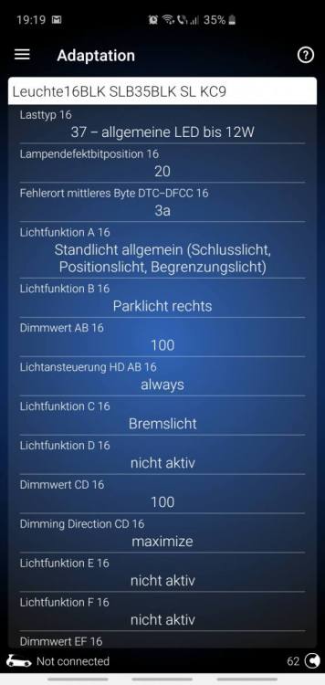

@OviVal la mine a venit setata sa stea stopurile aprinse si ziua cand e pe auto, cum se vede in a 3 poza ziua
@Pavelcsmn ai cumva VCDS? Pt o comparație și pt a putea înțelege setările de pe mașina ta ar fi buna o lista cu adaptările din CentralElectric 09 ( cum se face pe forumul Ross-Tech, aici vorbim despre codari VCDS deci, același lucru).
Mai târziu pun lista cu adaptările de pe mașina mea, full LED hig.
Stie cineva sa imi spui unde gasesc rubrica pentru faza scurta, ca sa pot face acolo codarea
Pt bloc optic spate versiunea LED High:
16/17 - lumini poziție, parcare, frana. Chenarul extern pe mașina și pe hayon.
23/24 - lumini poziție, parcare și semnalizare. Partea interna, linia din mijloc pe mașina.
27 - lumini poziție, parcare. Partea interna, linia din mijloc pe hayon.
