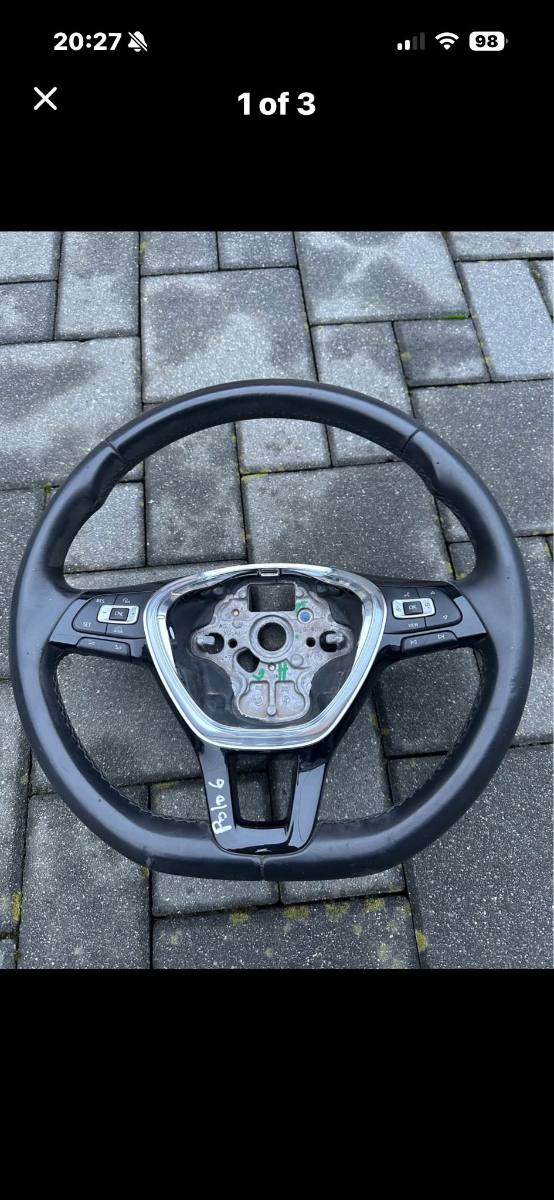

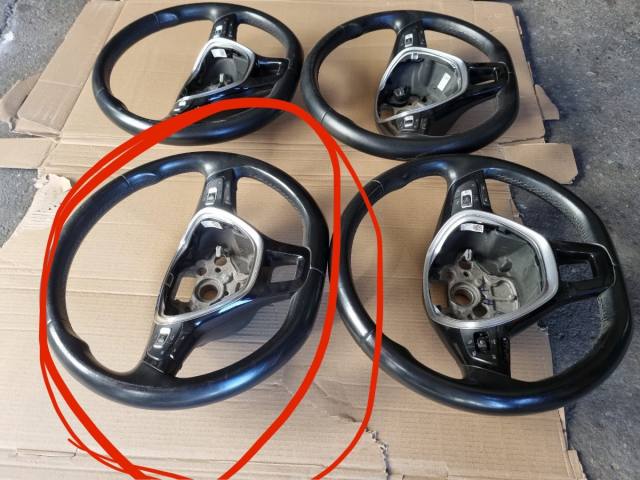

On 11/21/2024 at 9:21 AM, DragusPatrick said:
Salutare.
La un golf 7 cup din 2014 dacă am volanul din poză de mai jos fără comenzi, merge pus cel din imagine cu comenzi? Am găsit la cineva acel volan + cablajul cu codul 5G0 971 583 C.
momentan pe mașină nu am deloc pilot automat așa ca am ales un volan fără ACC
In primul rand verifica la CAN daca ai High, lucru care iti va face viata mai usoara si costul mult mai mic. E de ajuns si cu clona sa deschizi modulul de CAN, acolo iti apar detaliile in mod obisnuit.  Vezi ca am pus eu o poza in pagina 2, cu poza de la masina lu taica-meu, tot un G7 CUP, care avea acelasi volan ca al tau, dar avea pilot automat pe maneta de semnalizare. Din acest motiv, a avut si CAN-ul High si lucrurile au mers mult mai simplu.
Mai apoi, avand in vedere ca oricum nu ai pilot de niciun fel, cauta volan cu mai putine butoane fata de cel incercuit, cum e cel de Amarok sau Polo - care nu are nici CC nici ACC, are pe stanga doar butonul de volum+. -  si mut.   Iti pun poze cu volanul mai jos
 In acest fel, daca ai can High + Cablaj + volanul cu mai putine butoane, va fi totul functional. Daca ai de schimbat si CAN-ul, deja posibil sa nu mai merite neaparat.

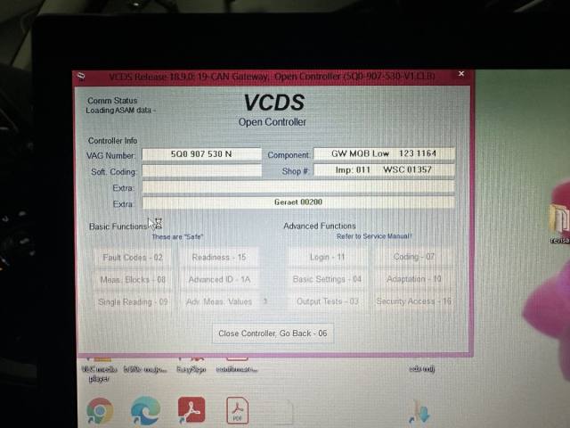

Am verificat și din păcate am can low. Deci voi abandona retrofitul 😄

Am cerut detalii cu ce pot înlocui can-ul meu și am primit acest răspuns:
Despite the “Low” in the description, the 5Q0 907 530 N part number is compatible with MFSW retrofits.
Here’s why:
Key Details:
1. Part Number 5Q0 907 530 N:
• This gateway is mid-level and supports MFSW functionality, provided the coding and necessary modules are in place.
• The “Low” designation in the component descriptor refers to the level of the factory-installed features but doesn’t necessarily limit its ability to support MFSW.
2. Component Name (GW MQB Low):
• It doesn’t mean your gateway lacks MFSW capability. The “Low” indicates a factory-assigned configuration but doesn’t block retrofitting features like MFSW.
3. Compatibility Confirmation:
• The 5Q0 907 530 N gateway is known to support MFSW on the MQB platform (Golf 7, etc.), assuming the steering wheel control module (J527) and other components are also compatible.
What to Do Next:
1. Verify the Steering Wheel Control Module (J527):
• Check the part number of your steering wheel control module to ensure it supports MFSW.
• It must be 5Q0 953 549 A or later.
2. Install the Steering Wheel and Harness:
• Fit your new MFSW and the airbag harness (619605500G) properly.
3. Perform Coding with VCDS:
• In 19 - CAN Gateway, ensure the modules for MFSW and button backlighting are enabled.
• In 16 - Steering Wheel, enable MFSW functionality.
4. Test the Functionality:
• After coding, check that the buttons and backlighting work as intended.
If you’d like specific coding instructions for enabling MFSW with VCDS, let me know!
ce părere aveți?

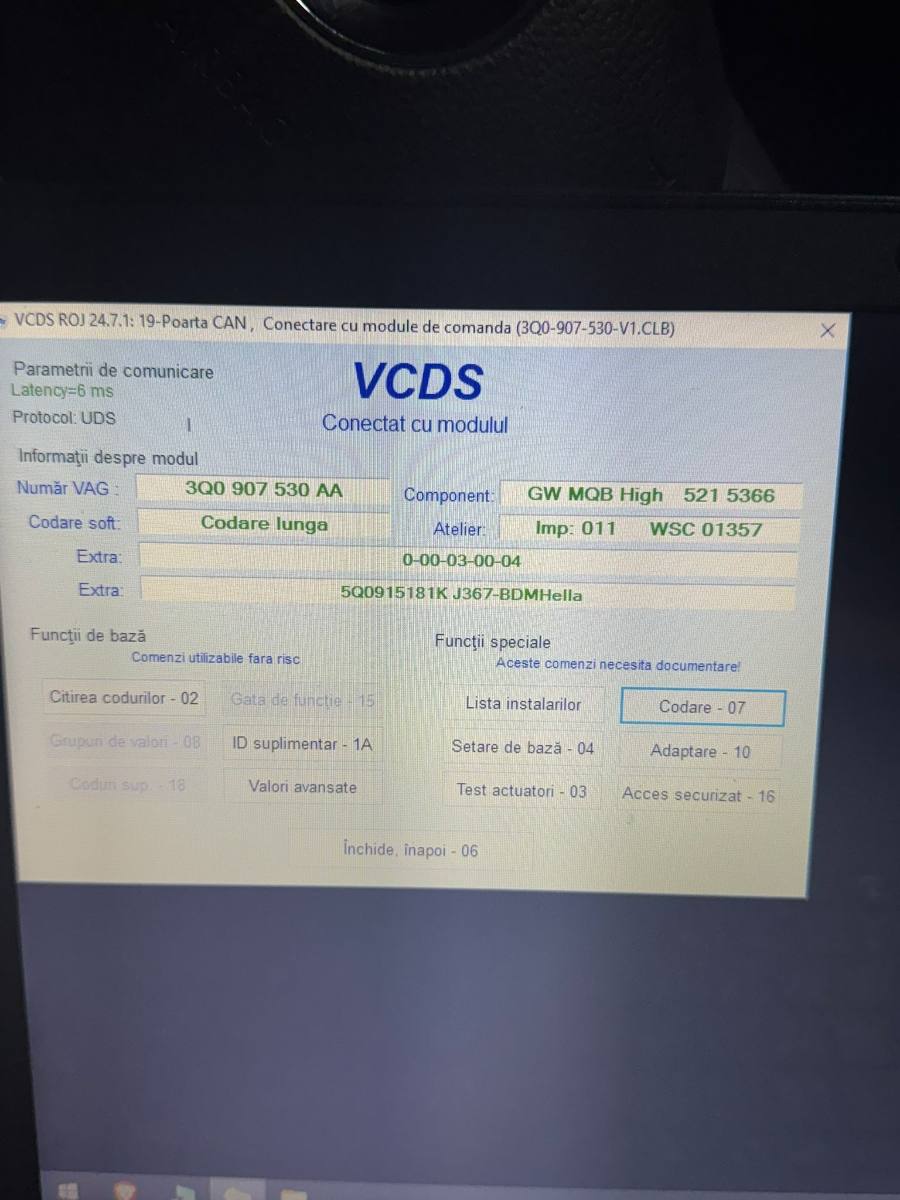

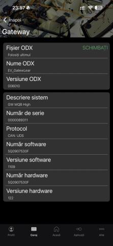

Buna seara ! Am intimpinat si eu o problema . Golf 7 2014 1.6 CLHA ConfortLine . Am schimbat volanul cu comenzi standard cu cel cu CNL ( Cruis Control ) . Și dodo întâmpin eroare principală Semnal Neconcludent . Nu am firul tras de la pinul 5 de la spira la ecu , am tras încărcat da sincer nu găsesc exact unde trebuie să ajung la ecu ce pun mai exact pe pinul 56 nu a mers . În OBDeleven merg 2-3 secunde butonul după le blochează și nu mai merg . În bord nu se aprinde nici-un martor .
butoanele ce le aveam și înainte comenzile standar merg doar cele pt CruisControl nu merg .
Atașat poză cu modul 19 ( modelul )

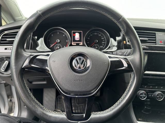

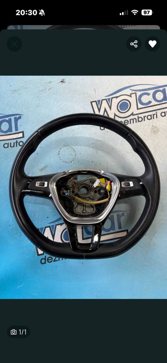

Salut, am facut un sfert de retrofit la volan :))
Deci eu pe masina am volan de plastic si am luat dupa olx cu comenzi, cu acc si incalzire ❤️ la pret de un plin de benzina de 50l ...
Mi l-a montat un baiat, care se pricepe cu codari etc. Eu am Can Low , va trebui sa cumpar HIGH, i-am trimis ce am gasit coduri si zicea ca e posbil sa aiba si el pe acasa, sa vada. Spira se pare ca suporta comenzi, spirele care au mufa verde deasupra, langa maneta pentru semnalizare suporta comenzile de la volan.
La spire fiti atenti la prinderi, unele au clipsuri altele suruburi.
Activarea in ODIS sau cum ii zice, cea online, a spus ca ma va costa intre 800-1500 lei, dar facuta ca de fabrica, dupa seria de sasiu, schimbate codurile SWAP, CP OFF etc. A spus ca il face fara sa am probleme pe viitor.
Ce nu am eu si am dat comanda, ar fi cablajul butoanelor de pe volan, se vand separat, airbagul s-a potrivit, claxonul functioneaza, martorul de airbag a fost sters, pentru ca nu a decuplat bateria (ningea afara si e si foarte frig).
Ca sa se "pupe" tot, sa nu aveti probleme de imperechere la codare, e ideal sa cumparati totul de pe Golf 7, stiu ca se potrivesc si cele de pe Passat B8 dar asa mi-a spus omu, va zic si voua.
Si acum preturile, pe Volan am dat 500 lei cu transport, a venit fara airbag si fara mufele de conexiune de la butoane catre spira, codul lui este 5G0 419 091 AA si este de 2016, va urma de cumparat modulul Can GateWay si am gasit 2 module de vanzare ambele funtioneaza, 5Q0 907 530 AF si 5Q0 907 530 AM (AM am citit ca ar fi mai usor de codat) pret 500-550 lei si cablajul 5G0 971 584 C, 150-200 lei.
Atasez cateva poze de la montaj.
Masina este echipare Trendline si e 2017. Am folosit Chat GPT pentru coduri sa il intreb ce se "pupa" cu ce. Partea nasola, este gasitul pieselor potrivite, mai ales la coduri. Volanul nu e intr-o stare foarte buna, dar poate dupa ce termin il duc la retapisat.
Ca si cost da, te ajunge un salariu dar daca merita, depinde de voi.

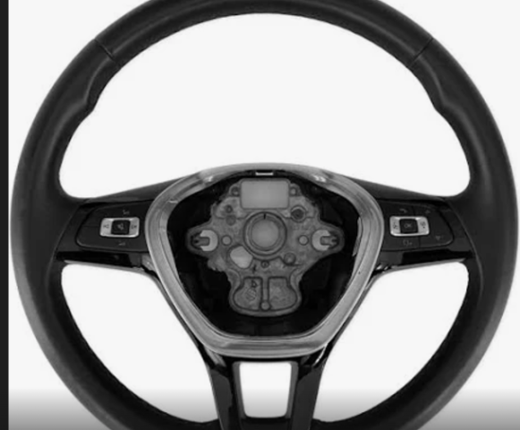

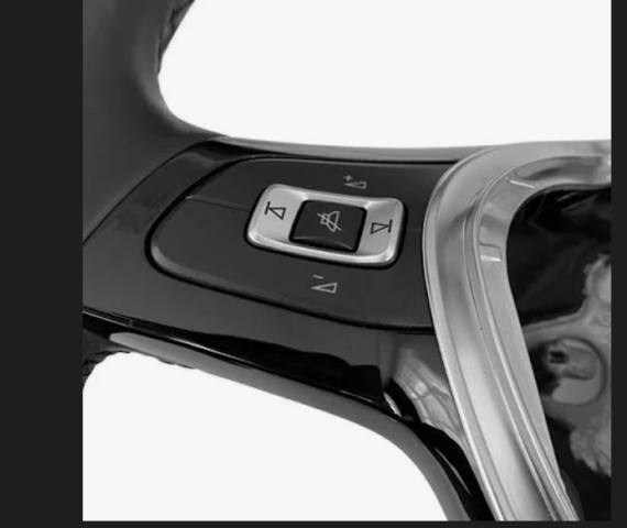

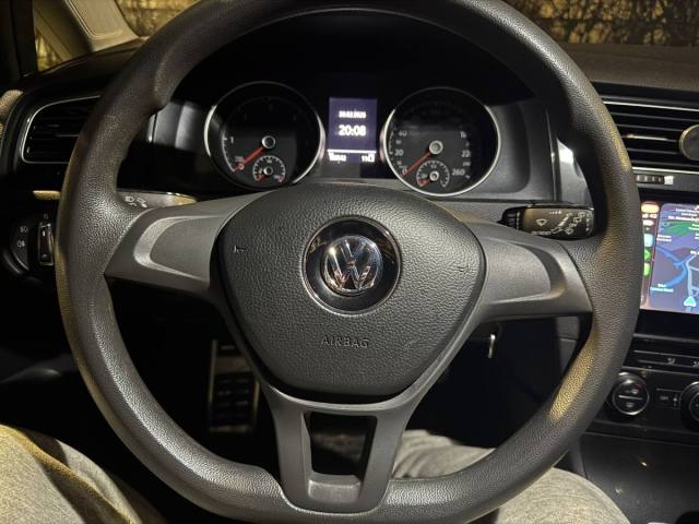

Buna seara ! Imi cer scuze pentru deranj , scriu cu sperenta ca mai gasesc acest topic deschis si poate primesc cateva informatii utile ca sa pot realiza acest retrofit
Am un golf 7 2019, care nu are prea multe optiuni, iar treptat doresc sa mai adaug cate ceva.
De data asta m-am gandit sa schimb volanul simplu, de spuma cu unul care are comenzi.
Iar in momentul actual nu stiu ce fel de volan as putea sa achizitionez fiindca nu am optiunea de CC nici ACC pe masina.
In caz daca cumpar un volan care are butoanele de CC pe partea stanga si in loc de butonul de ACC are buton de CNL ar fi functionala ? Sau necesita codare suplimentara ca sa fie activa si functia de CC , alta decat ce se poate realiza cu vcds?
Sau ar fi oare mai indicat sa il cumpar pe cel simplu care are butoane de audio ? Ar fi plug and play ?
Intre timp am verificat si versiunea de CAN , si este High
O sa atasez o imagine cu volanul meu, oare acest tip de airbag este compatibila pe toate volanele cu forma similara care provin de pe alte modele ? Polo, etc ( atasez poze )
Va multumesc frumos !
