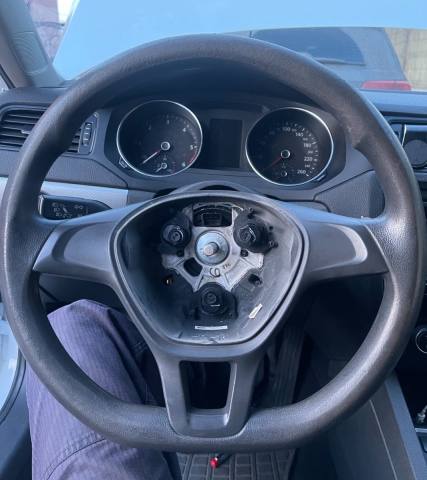

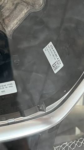

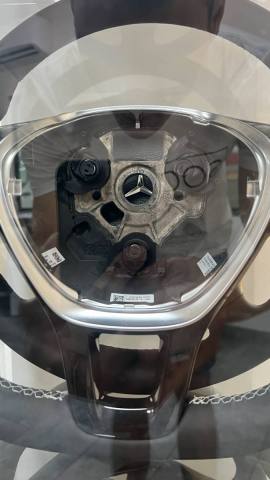

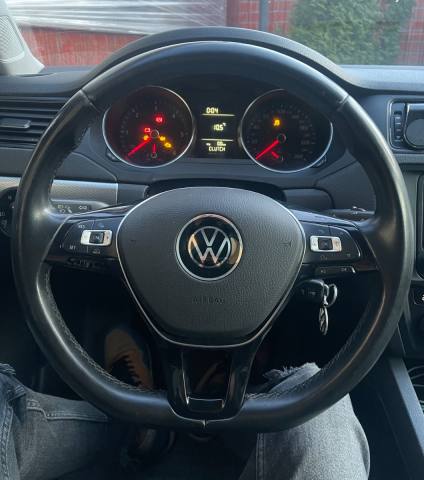

Salut, știe cineva dacă spira de la golf 7 se potrivește la Jetta facelift? Nu găsesc informatii deloc pentru acest retrofit la Jetta 2015+. Am luat volan și airbag, deoarece volanul nou avea altă prindere la airbag față de al meu. La golf am văzut ca începe codul cu 5Q0, la Jetta începe cu 5K0.
nu se potrivesc, deoarece jetta nu e pe platforma de golf 7, ci pe golf 6.
Ti-am raspuns la celalalt post identic. Trebuie obligatoriu de Jetta, cu 5k0....si sa fie highline,  ca sa funcționeze comenzile

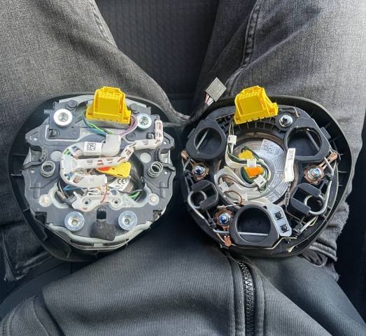

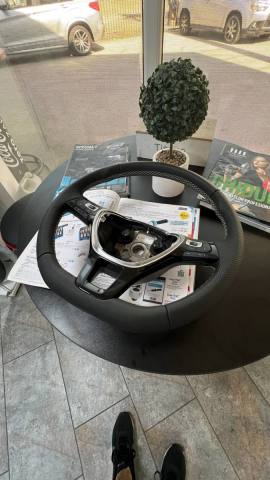

La un service din zona mea au la vanzare acest volan, se potriveste la mine, macar montaj si ulterior activate comenzile?
Masina e 2017, Golf ... Ce ar trebui schimbat ca sa functioneze comenzile, cel ce il vinde il vinde fara airbag, care vad ca se potriveste la mine ...
Nu se potriveste dpdv al prinderii airbagului, daca vrei sa pastrezi airbagul tau.

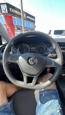

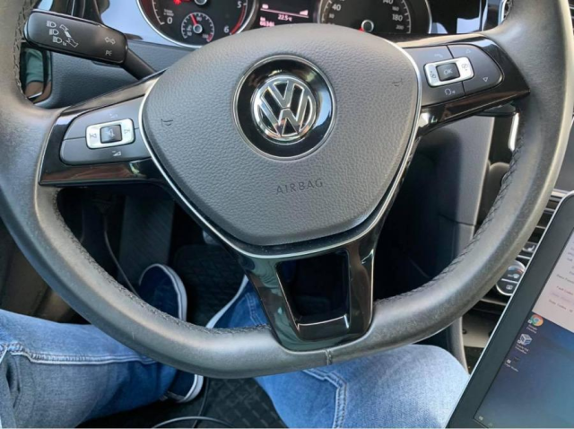

Salutare.
La un golf 7 cup din 2014 dacă am volanul din poză de mai jos fără comenzi, merge pus cel din imagine cu comenzi? Am găsit la cineva acel volan + cablajul cu codul 5G0 971 583 C.
momentan pe mașină nu am deloc pilot automat așa ca am ales un volan fără ACC
Modificat de DragusPatrick
Da, merge. Dacă vrei sa fie și funcțional, trebuie sa inlocuiesti și can gateway,  scos component protection online cu odis, swap ,etc
