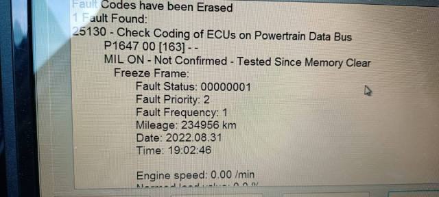

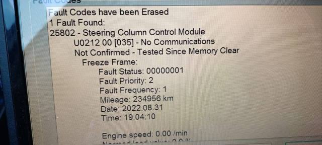

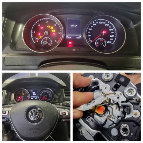

Am un golf 7 , 2015 , 1.6tdi la care am inlocuit volanul fara comenzi cu unul cu comenzi , am inlocuit maneta comenzi pilot si de atunci am numai erori de care nu pot sa scap. Mai jos spira din dotare .
Rog o sugestie (  Florin )

Cele doua coduri pe care nu pot sa le resetez sunt
U021200
P164700
Posteaza erorile in intregimea lor, cu tot cu text, ca sa te putem ajuta. Fa diagnoza cu Odis sau Vcds.
Si de functionat, funcționează?
Salut
Functioneaza tot mai putin comenzile din stanga , adica pilot automat
Mai da erori din cand in cand pe start-stop , pe bujii , pe limitare de viteza

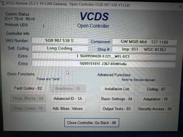

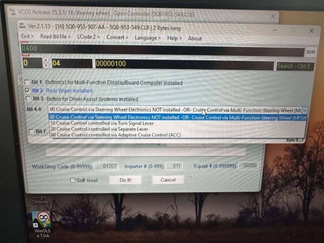

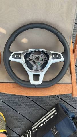

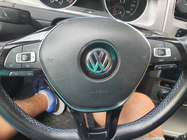

Salutare. De curand am cumparat un Golf 7.5 din 2019, iar masinii ii lipsesc niste optiuni pe care mi le doresc, printre care si volan in piele cu comenzi.
Atasat este un raport din VCDS cu echipamentele de pe masina si o poza cu volanul pe care vreau sa il montez (donatie de la un prieten). Masina este dotata si cu sitemul de franare autonoma (cred ca asa se numeste...franeaza singura), deci de aici deduc ca are si radar si cred ca as putea avea functia de ACC fara prea multe modificari, desi nu cred ca este prea utila, masina fiind cu cutie manuala.
Intrebarea ar fi: daca montez acest volan, in afara de adaptarile necesate, mai trebuie ceva?
Log-B102ULI-WVWZZZAUZKP065869-70032km-43515mi.txt
Cu volanul de mai sus, nu ai ce ACC sa ai, deoarece e fara tempomat/acc.
Volanul il poti monta (verifica sa fie aceeasi tip de prindere la airbag), codezi, can ul este compatibil,  la tine.
Pt acc, ai nevoie de alt volan + codari online, activare,  swap si fec. Adica mai complicat si implica costuri.

Am fost si am luat volanul, am desfacut airbag-ul si mi-am dat seama ca nu am cablajele de la volan la spira 🙄
Ca sa nu fie munca in zadar, am schimbat volanul, dar acum trebuie sa caut cablajul pt comenzi 😂😂.
Pt treaba asta, am o nelamurire…avand in vedere ca sunt mai multe tipuri de comenzi ( cu ACC, cu CC, cel cum am eu)  toate cablajele pt comenzi sunt la fel, sau sunt diferite intre ele?
Obligatoriu cablaj pt volan multifuncțional
