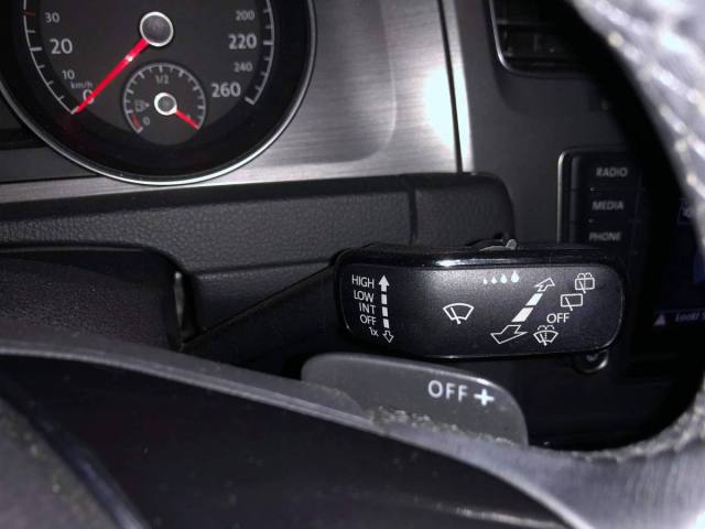

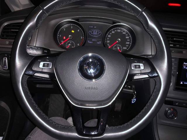

As avea si eu nevoie de o informatie referitoare la un retrofit comenzi volan pentru un golf VII. Masina a fost cumparata deja cu respectivul volan upgradat (comenzi volan + padele), desi are doar cutie manuala. La o scanare cu VCDS am urmatoarele P/N-ere pentru modulul 16 (Steering wheel) + Modulul 19 (Can Gateway) :

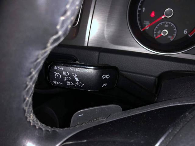

P.S. Atasat cateva poze cu volanul si manetele stanga/dreapta asa cum a fost masina achizitionata.
Inlocuit can cu unul highline,  cablaj volan, component protection la can, swap, codare.
Nu are treaba modulul 16.

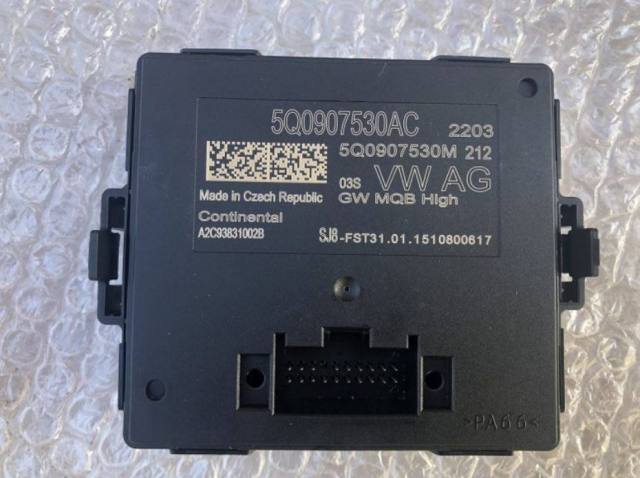

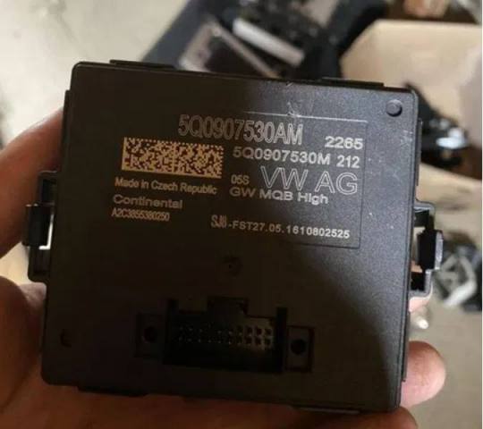

Salut. Care din cele 2 can gateway este compatibil cu golf 7 ?
