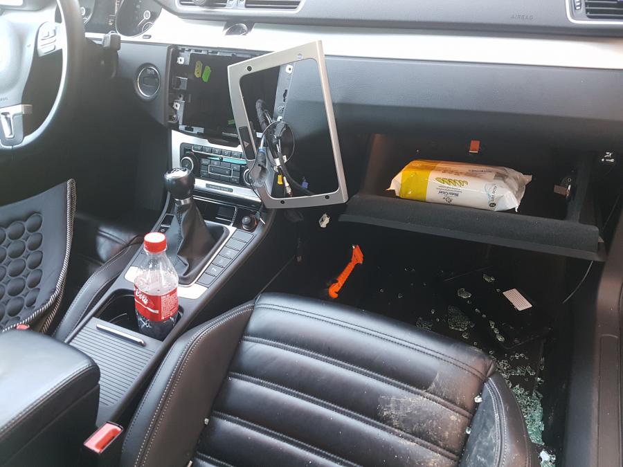

Noaptea de 28.02 spre 01.03 mi s-a spart geamul din dreapta fata si mi s-a sustras (ca sa nu zic furat) head unit-ul (navigatia) un Zenec ZE NC2011D care acum trebuie inlocuit si habar  nu am cu ce sa o inlocuiesc pentru a pastra toate functiile masinii dar in acelasi timp pentru a reduce riscul de a fi furata pe viitor
Masina este din 2011 cu volan multifunctional, modul bluetooth premium (zic eu din fabrica), Dynaudio, si camera pentru mersul cu spatele.
Dintre toate acestea as putea sa renunt la camera pentru mersul cu spatele si sa aleg un head unit fara display color pentru a fi mai putin tentant in fata hotilor insa nu stiu ce sa aleg pentru a pastra celelalte functii
O alta varianta ar fi ceva after-market cu fata detrasabila, daca are cineva o recomandare buna.
Oricum in urma acestei experiente am decis sa montez si o alarma care sa trezeasca si mortii din cimitire, cea din fabrica nu e capabila sa sperie nici macar o pisica, precizez ca furtul a avut loc sub fereastra mea, etajul 3, insa din cauza vantului nu am auzit nimic

vad ca in rama de la HU sunt 4 gauri, cumva ai avut si NaviLock si tot au reusit sa ti-l ia ?
Da, am avut...inca mai am pentru ca in noaptea cu pricina nu era pus, masina fiind sub fereastra mea si locuiesc intr-o zona care nu e rau famata iluminata chiar foarte bine noaptea
Nu stiu daca sa ma bucur ca nu era pus sau sa imi para rau...ma tem ca daca il folosesc sunt capabili sa distruga tot bordul pentru a ajunge la prada...nu stiu sincer ce sa cred

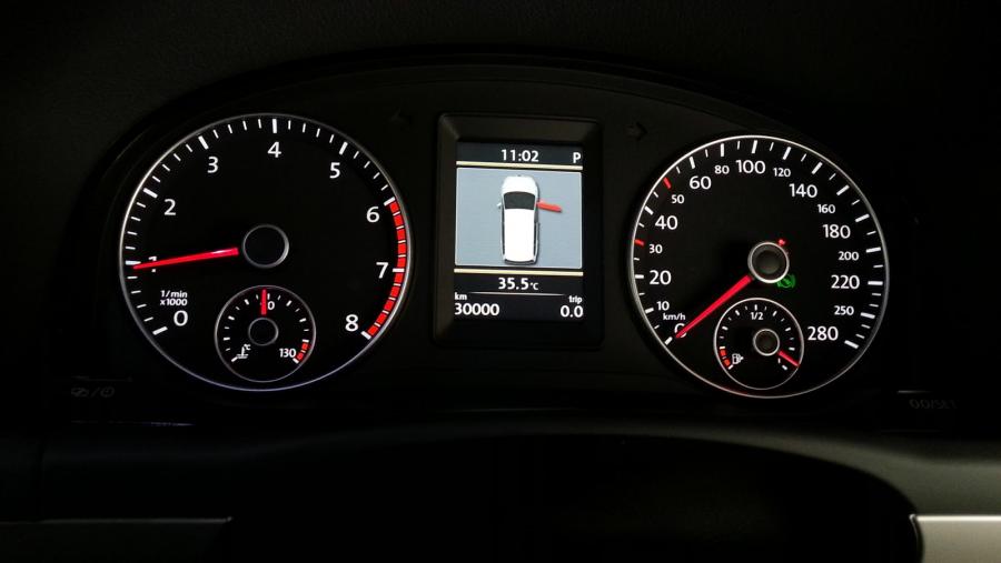

De ceva timp am schimbat navigatia trecand de la RNS 315 la RNS 510.
Totul bine si frumos doar ca de cand am facut schimbarea nu mai functioneaza voice-control (fara de care pot sa traiesc bine mersi), si directiile de la gps nu mai apar in MFD.
Credeti ca este ceva ce se poate rezolva prin codare (conexune VAG-COM)?
MFD-ul este ca cel din imaginea atasata.
