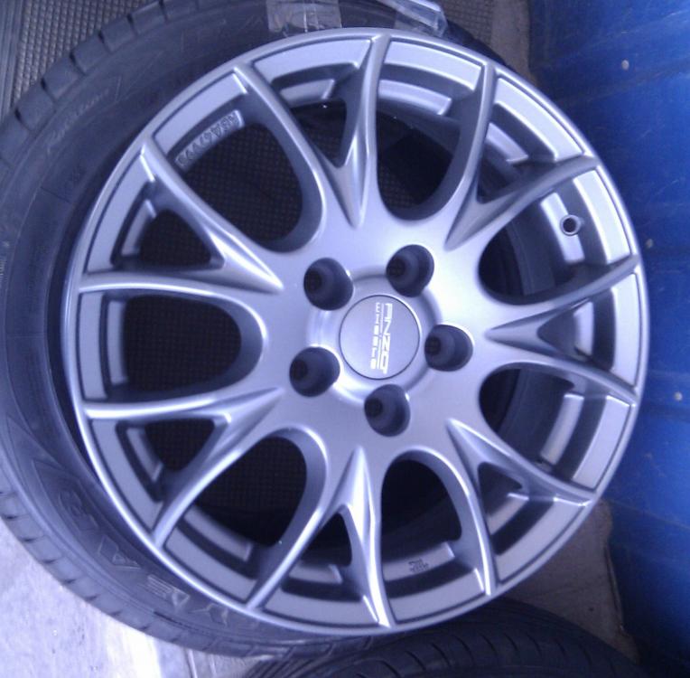

Salut m-ar interesa niste pareri despre jante Anzio Vision R16 ca cele din poza . As dorii sa stiu daca are cineva si cum sunt din punct de vedere calitativ . Mulțumesc

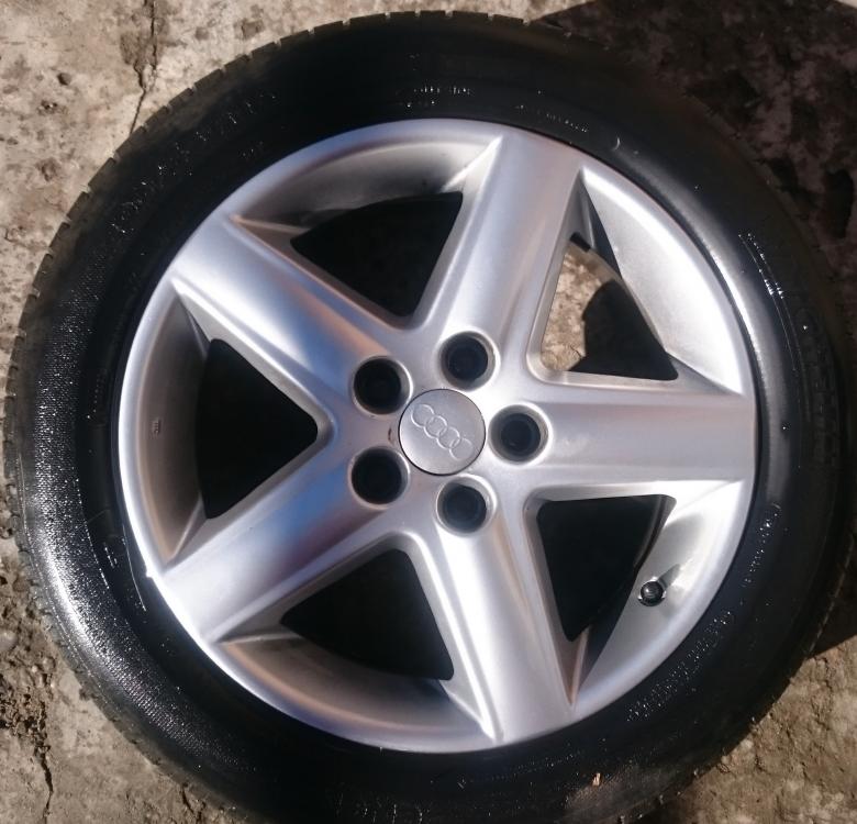

Este vorba de niste jante originale de A4, pe 16.
Atasez mai jos fotografie.
