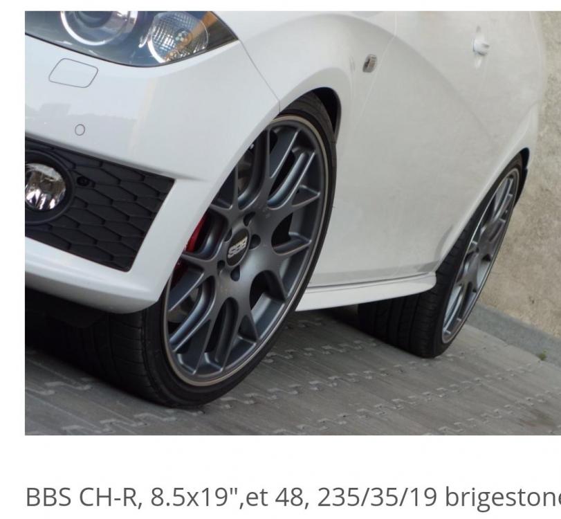

Am în plan sa mai iau un set de jante la Seat ul Leon din semnătura, FR 2.0 TSI, în acest moment având jante Orion 7,5j et51 de pe Leon Cupra. Ei bine vreau sa achiziționez ceva cu minim 8j, et 45, acum fiind ,, pornit" pe unele cu specificații 8,5j et 45 și din ce am cautat ar fi cam în aripa, dacă nu puțin în afara ei. Dacă ati avut sau aveti ceva similar aștept poze sau păreri.

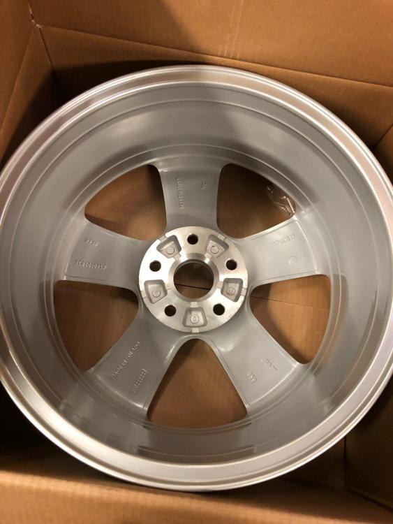

Doresc sa achizitionez un set de jante noi si intrebarea mea este CUM VERIFIC DACA SUNT ORIGINALE? si daca se potrivesc pe masina din semnatura? au emblema VW si scrie ca sunt produse in POLONIA (intrebarea de ce nu Germania?).  Am atasat pozele....

Crezi ca toate piesele de pe masina sunt facute in DE ..nu prea...e ok sa fie facute in polonia , altele sunt facute in mexic , altele in ungaria..... jantele par ok , originale .
Se potrivesc pe golful tau , cu 6.5j si et 39 esti safe .

Văzusem multe de la vw cu DE pe net și am fost puțin derutat. Și ce anvelope 205/50 ?
