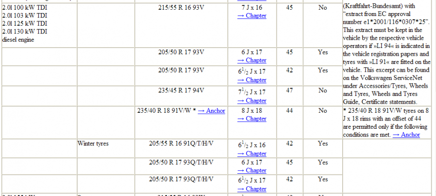

Atasat ai dimensiunile la jante pentru Passat B7 2.0 tdi

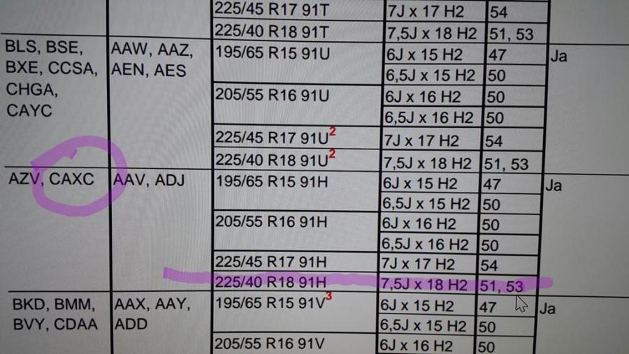

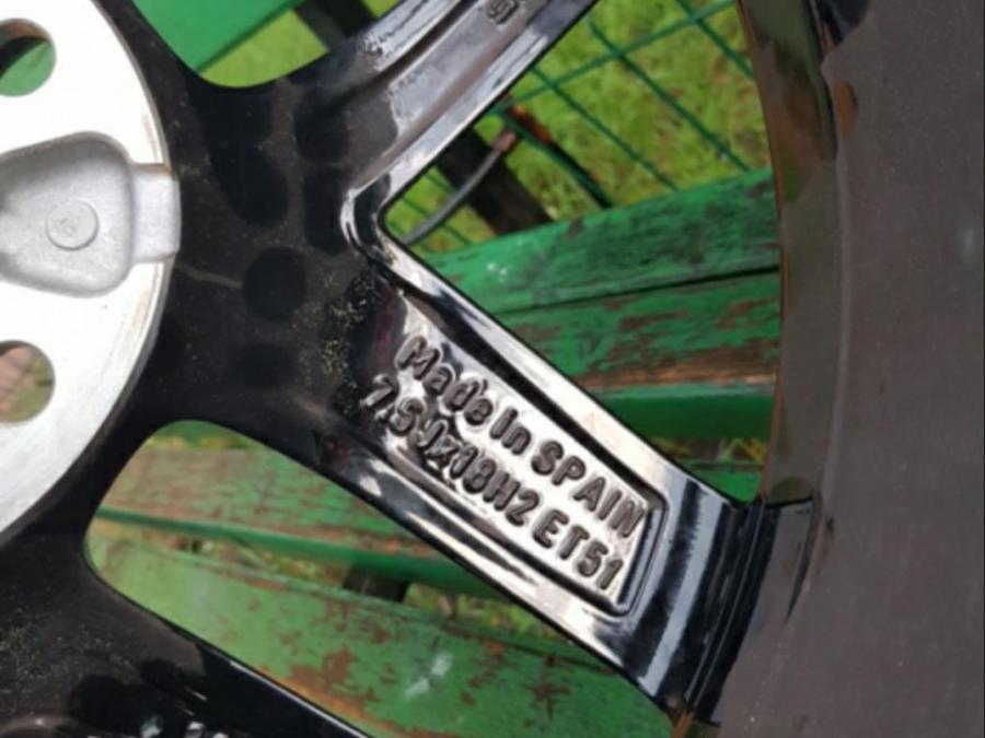

Am un seat leon 2011 si din fabrica vine cu roti pe 16". In cartea tehnica a masinii, pe tipul meu de motor CAXC, se mai regasesc si jante pe 17 si 18 recomandate de producator... M-ar interesa un upgrade la 18". Producatorul zice clar ca sunt acceptate jante de 7,5J x 18H2 ET51,53 si anvelopa 225/40 R18 91H . Eu intre timp  am gasit jante OEM pe 18 cu exact cerintele producatorului 7,5J x 18H2 ET51 si cu anvelope 225/40 R18 92Y.  Din ce am mai citit nu se recomanda trecerea de la 16 la 18 tocmai din prisma faptului ca vor aparea probleme la bucsaraie, articulatii etc...
Dar totusi daca pun jante OEM respectand cerintele producatorului, se mai pot intampla toate lucrurile astea negative asupra masinii, chiar nu ajuta deloc?

 1760801961_caracteristiciJANTECAXC.thumb.jpg.671629fb528d1781e1bb088bf3f79076.jpg1748804660_caracteristiciAnvelo.thumb.jpg.7af9e19d57fb0cbb3d96efc4e38ca81f.jpg

OEM
Poti pune linistit jantele OEM pe R18 recomadate numai de producator....doar ca trebuie avut in vedera ca bratele, amortizoarele (articulatia) masinii se va termina mult mai repede pe soselele din Romania in plus ai sa-ti faci praf rinichii si asta NU o mai rezolvi cu toti banii din lume...sa NU mai amintesc de pretul anvelopele, care este mult mai ridicat!
Plus ca trebuies omologate in talon la RAR.
Stiu, dau mult mai bine pe masina....da NU in Romania!
Acum las la latitudinea ta sa vezi daca merita acest "upgrade"....da sa NU umbli cu porcarii de jante AM, mai bine unele OEM si reconditionate.
PS: Parerea mea personala e sa ramai pe ceea ce ai....masina si sanatatea iti va multumi!

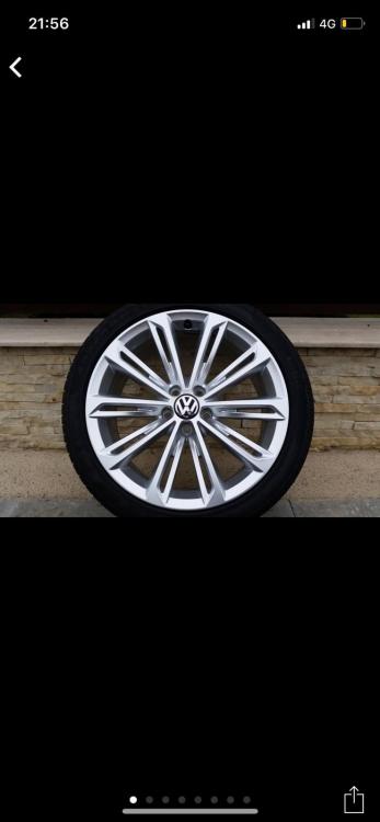

Am achizitionat niste jante Verona pe 19” de passat B8 de la un baiat care le a adus din Germania ( asa spune el ) .
aveti idee , exista replici de pe aceste jante ? As vrea sa stiu daca sunt originale , pe ele au stanta vw , et-ul , j-ul etc .
Problema e ca mi s-au parut cam grele si ma gandesc sa nu fie replici .
Trebuie vazut interiorul..si daca au stanta cu part number, corespunde latimea si ET-ul atunci sunt originale.
De fel cele originale sunt mai grele si rezistente.
