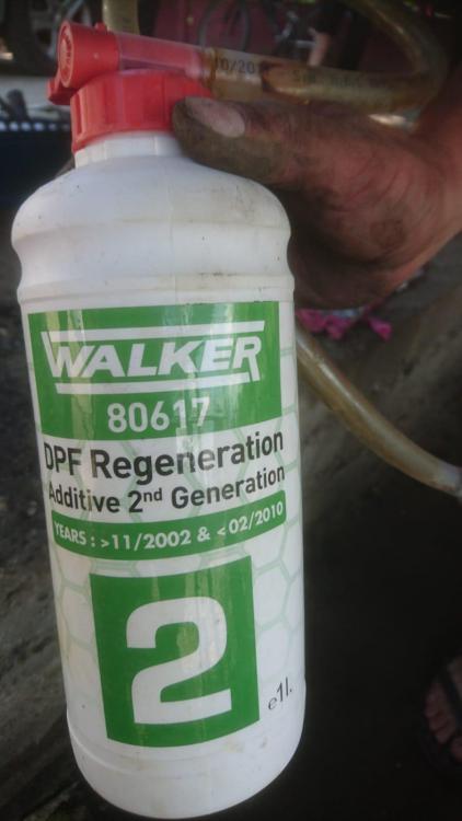

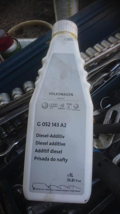

Atasez doua fotografii. In cea cu bidonul VW este aditivul original iar, in cealalta, este un aditiv aftermarket, mai ieftin (nu stia exact cat a costat acela, il adusese cineva pentru alta masina dar i se spusese ca e semnificativ mai ieftin decat cel original), va puteti interesa cei care aveti nevoie. Pe partea de compatibilitate cu un model sau altul, cred ca ar trebui studiat site-ul producatorului (din poza pare sa fie un aditiv universal dar nu m-as culca, totusi, pe urechea asta pana nu as verifica).
