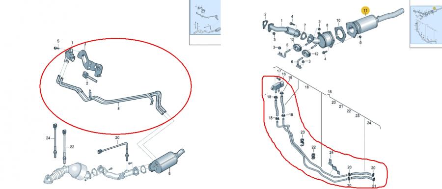

Conducta sparta ..este una din astea incercuite in schita ?
Marius,ce ai incercuit tu acolo e senzorul de presiune diferentiala de la un motor cu  filtru de particule,AUY nu are DPF
