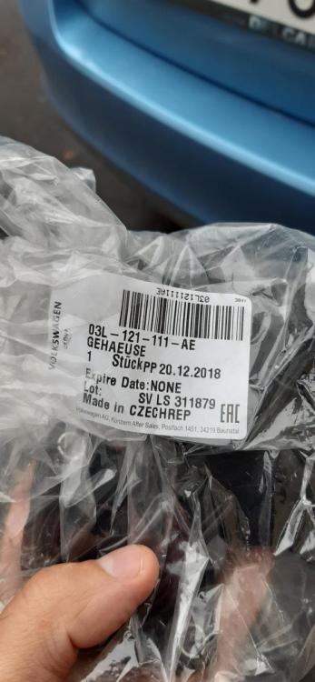

Eh, uite ca dupa atat bine a venit vremea domnului "check engine" ieri.( odo 154xxx km)
Chiar dacă dupa ștergerea erorii P0403 totul e ok, mi-a zis Cătălin ( @Excalade) ca totul e clar si e nevoie de EGR nou.
Am vorbit la reprezentanta si mi-au dat preturi foarte bune.  Azi las un avans si in 6 ianuarie se face montajul.
