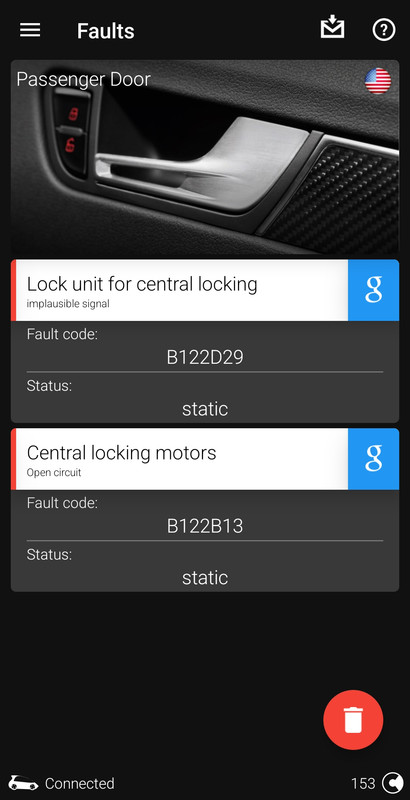

In alta ordine de idei, de cateva zile nu se ma pliaza oglinzile, nici la apasarea prelunga pe maner, la incuiere (cu sistemul kessy), nici din cheie.
Rabatarea din butonul din interior functioneaza normal, deci sistemul de pliere in sine este ok
Din meniu am verificat si pliere e activata
La scanarea cu OdbEleven nu am nici o eroare pe partea asta, doar un cod static de eroare B172529 Button1 - Implausible signal, care insa nu prea are explicatie online si momentan nu am acces la altfel de diagnoza
LE: geamul din dreapta spate nu se mai deschidea "one touch", a trebuit re-calibrat butonul din panoul de la sofer si odata ce aceasta s'a rezolvat, functia de pliere a oglinzilor e si ea activa (solutie gasita pe forumul Ateca din UK)
Modificat de andrei0241
Nu am patit pana acum, dar poti incerca sa deconectezi bornele de la bateria pentru cateva minute, apoi va trebui sa recalibrezi toate geamurile, insa e posibil sa isi revina plierea oglinzilor.
interesant a fost ca, dupa ce am recalibrat geamul dreapta spate, am mai dat o scanare cu OBDEleven si abia atunci mi'a aparut eroare pe geamul respectiv. Am resetat'o si n'a mai aparut, sper sa fi fost ceva izolat, sa nu devina o problema
