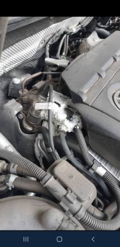

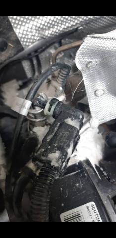

On 5/29/2020 at 3:10 PM, enache184 said:
Azi am ridicat capota si... ZAPADAAAA.
oare sa schimb doar colierul sau trebuie toată conducta?
Salutare aceeasi problema o am si eu la o skoda superb 3 combi,azi am constatat plin de adblue cristalizat pe conducta ce duce in injector.Am comandat de la un parc Dezmembrari conducta si surpriza domnii de acolo au taiat conducta si mi au trimis doar partea ce le am explicat ca am pierderi.intrebarea mea este oare se poate sa tai conducta mea si cu o cupla rapida sa o leg de partea ce mi au trimis cei de la dezmembrari?eventual daca ma ajuta cineva cu un cod de pe conducta.Multumesc
Nu, deoarece prin mansonul acelei conducte trece incalzirea ei. Iti recomand conducta noua.
Asta e prtea buna buna ce o am si ma gandeam ca doar leg firele pt incalzire si cu o cupla rapida de 4 sa imbin de restul
conductei.
On 29.12.2022 at 0:21, UserAdi a scris:
Daca ai mâini dibace si scule fine încercă sa scoți de la capătul asta tăiat oringurile de la cupla ce intra in injector .
Asta e motivul apariției zăpezii !!!
Daca așa nu rezolvi alta conducta si chinul de a o monta .

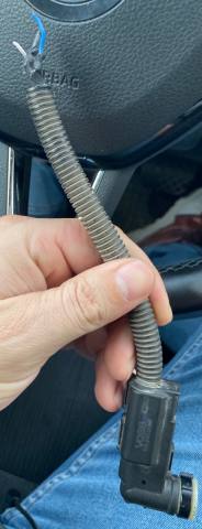

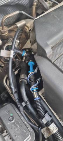

On 3/7/2021 at 10:29 AM, bogdan_ said:
Revin cu update, am inlocuit furtunul care costa 170 euro doar furtunul. Inlocuirea e destul de enervanta pentru ca e din fata pana in spate si trece printr-un tub de metal.
Imi poti lasa un mesaj, te rog, de unde ai luat furtunul? Am aceeasi problema.
calingurghiu
 Am rezolvat relativ ușor!!!
48 lei...si am scăpat de ,,zapada"😁
Si eu, aceeasi solutie. Mare mizerie, alta bataie de joc tipic VW :) . Dar na, e asumat.
Explica te rog si pentru profani ce ai facut de fapt si ce ai cumparat pentru cei 48 de lei? 🙂
Am făcut și eu operațiunea asta si după aproximativ 2000 km conectorul de plastic s-a dezasamblat, presupun că nu rezistă la presiune sau la temperatura crescut. Am pus altul nou si azi am comandat de pe AliExpress unele de metal care sper sa fie mai rezistente. Sunt curios daca la tine tine sau întâmpini aceeași problemă ca mine.
