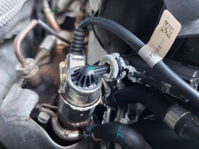

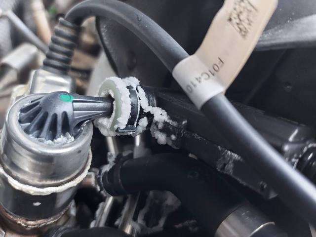

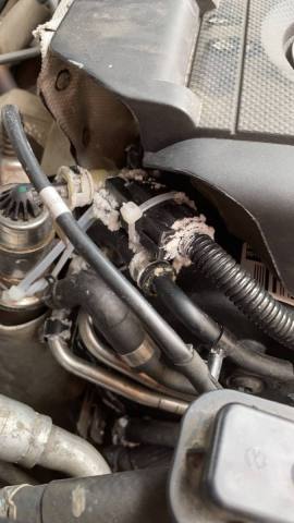

Buna dimineata.
Am gasit multe depuneri albe in zona injectorului de adblue.
Am spalat cu apa calda si apoi dupa doua zile de mers prin oras am facut pozele de mai jos.
Par a fi scurgeri in zona prinderii conductei in injector.
SIguranta de plastic pare intreaga, nu strange foarte bine, adica se misca dar sta la locul ei.
Ceva pareri?
Revin cu update, am inlocuit furtunul care costa 170 euro doar furtunul. Inlocuirea e destul de enervanta pentru ca e din fata pana in spate si trece printr-un tub de metal.
La reprezentanța înlocuirea? Cât manopera?
Teoretic din ce știu acea clema nu face mare lucru ci doar blochează furtunul sa nu iasă din injector.
Oricum balangane furtunul ala de parca nu îl tine nimic...
Cred ca o cauza pt acel adblue pierdut, datorează oringurilor...
Cel puțin asa mi s-a părut.
L-am dat și eu jos... Chiar am rămas uimit cum de nu scapă adblue..

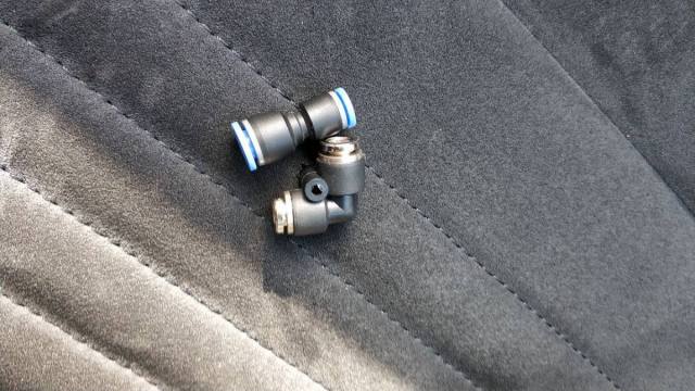

Am rezolvat pierderile de adblue din zona injectorului cu 2 mufe rapide.
@ph13xlv, te-as ruga sa pui cateva foto cu aceste mufe montate.
Am si eu aceeasi problema ca @bogdan_
trebuie urmatoarele:
Mufa rapida-reductie de la 4mm la 6mm, cot rapid de 6 mm si 3-5 cm conducta(furtun) de plastic de 6mm.
Mufele le-am luat de la un magazin de piese de camioane, cred ca au si conducta. Eu am avut conducta.
Se elimina cotul alb incercuit in poza. In urma lui ramane conducta de 4, care vine de la rezervor. Am atasat reductia de la 4 la 6, apoi conducta de 6 si cotul. Conducta injectorului este de 6.
Apoi am bricolat putin capacele care acopereau cotul original, pentru a intra cotul nou. Se putea si mai bine.
 Atentie, pe langa conducta care vine de la rezervor mai vin 2 fire cu un senzor in cap, care are un loc special in cele 2 capace care acopera cotul. Desfaceti cu atentie si rabdare cele 2 capace, are niste clipsuri, care la mine s-au rupt, oricum nu mai sunt de folos la rezultatul final.

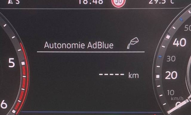

Am si eu o intrebare legata de Adblue: Am un passat B8 2015 190CP si nu stiu unde pot sa vad cat ADblue mai am. Exista undeva in computerul de bord/navi unde pot vedea cat mai am sau care este rangeul aproximativ pana cand se va termina?
Multumesc,
Dan
catalinpopa1982
 Dan1x - In mod normal ar trebui sa iti apara ca si nr. de km. in computerul de bord, in acelasi meniu cu consumul. Rulezi paginile cu informatii si o sa-ti apara si informatia asta.
Cand te apropii de golirea rezervorului, in jur de 1.000 - 1.500 km de parcurs cu ce mai ai in rezervorul de Ad Blue, o sa primesti si o atentionare de fiecare data cand pornesti masina, ca si in cazul intervalului de service / revizie.

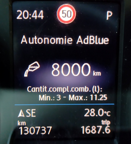

On 05.08.2021 at 18:26, Dan1x a scris:
Salut colegi,
Multumesc,
Dan
Uite cum apare la mine.
