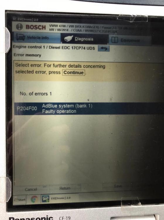

Buna seara,
Ma poate ajuta cineva cu o idee inainte de a ajunge in reprezentanta vw pt martorul de adblue aprins in bord la un passat B8 4 motion 240 cp cu eroare clasica de
Error: Adblue(DEF)
No engine start in 1000 km
Am folosit adblue original vw
verificat conducta de la motor pana spre rezervor si pare ok
pe diagnoza fault generic , atasez poza
multumesc frumos

Salut .Ai rezolvat problema ?
am rezolvat in reprezentanta vw cu un update de soft!

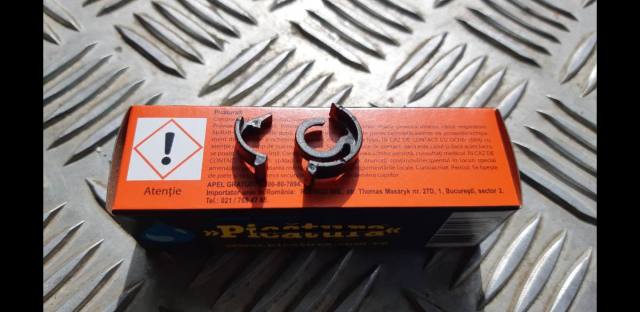

Azi am ridicat capota si... ZAPADAAAA.
oare sa schimb doar colierul sau trebuie toată conducta?
Vezi pe prima pagina, un coleg a patit ceva similar. Poate te ajuta experienta lui.
Nu mai e întreg colierul din plastic  la mine, cred ca o sa.l in locuiesc cu unul metalic si vedem ce se întâmplă
Salut tuturor,
Am rezolvat problema, cu un colier metalic, acum caut pe cel original din poza, sa.l pun la loc.

Cum s-a crăpat colierul respectiv? Ai avut vreo lucrare anterioară acolo sau colierul a avut vreun defect de material?
