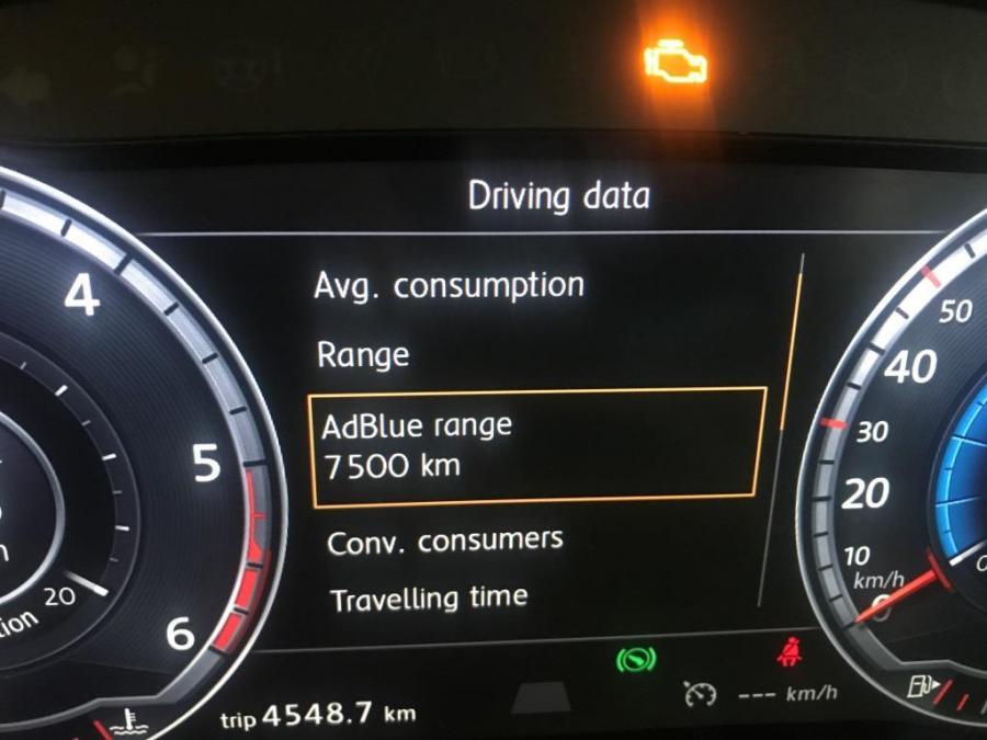

Nu reusesc sa gasesc range-ul (autonomia) adblue in meniul computerului de bord . Am citit si manual si ar trebui sa fie in sectiunea "Driving Data" dar la masina mea (B8, 2015, 2.0 TDI 190, EU 6) pur si simplu nu exista. Foloseste adblue cu sigurinta (are busonul albastru langa cel de motorina). Am vazut chiar si pe youtube ca adblue range e indicat chiar daca nu ai ajuns sa te anunte ca e nevoie de reincarcare.
Ma poate ajuta cineva sa gasesc acest "feature"? :D Multumesc

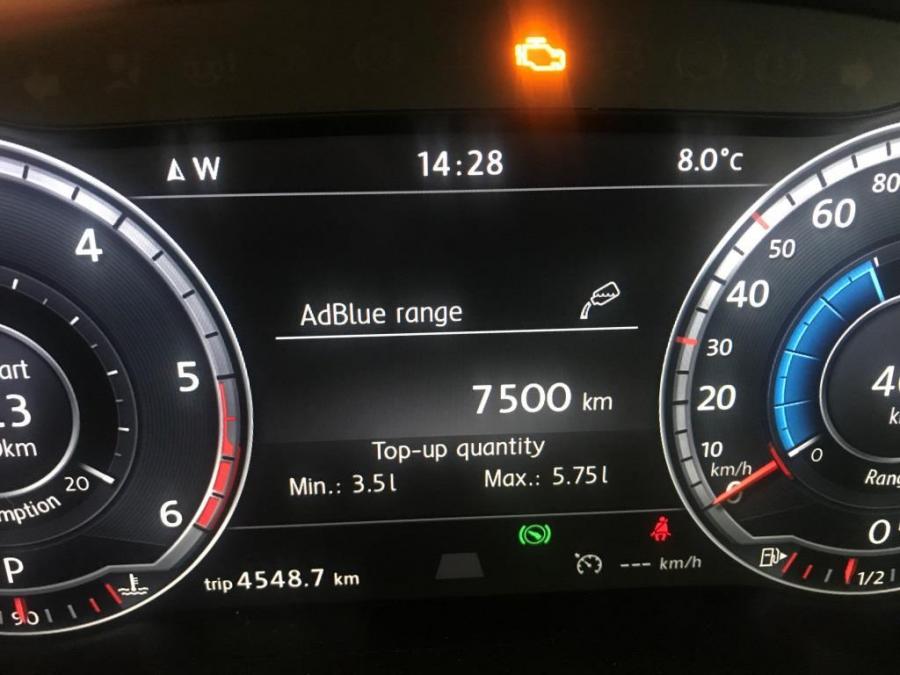

Probabil ca momentul  sau conditiile necesare afisarii informatiilor despre adblue depinde de versiunea softului masinii, deci pentru  MY2015-2016 sistemul afiseaza autonomia adblue numai cand autonomia scade sub un anumit  plafon / numar de km.
La masina mea (MY2018) este afisata permanent in meniu autonomia adblue, dar informatiile despre cantitatea minima/maxima ce trebuie alimentata sunt afisate numai incepand din  momentul la care se pot alimenta min 3,5 l.

Salut. Asa este si la mine. A aparut mesajul cu 2400 KM si tot scade de la o pornire la alta. Nici mie nu imi arata nimic dar ca sa fii sigur, las-o pana la aprox 1400 KM si poti sa pui 10 l de adblue ca sa fii linistit. eu asa am facut

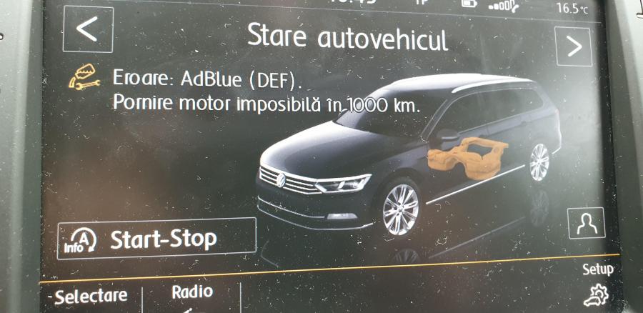

Buna ziua tuturor.atasez mai jos poza cu eroarea din bord ce a aparut azi in timpul mersului.mentionez ca am completat cu ad blue cand in bord aparea semnalul cuc2200kum max 9.75l de completat.nu stiu daca dupa completare este necesar sa resetezi ceva din calxulatorul masinii.Passat 2016 240cp BiTurbo 4 Motion
Fa o diagnoza si posteaza eroarea
ce fel de Adblue folosesti ?
Ce indicat in Iso.cu 1 in coada.cumparat din magazin.am alimentat in momentul cand in bord imi aparea ca mai am de facut in jur de 2000km cu 9.75 l parca
