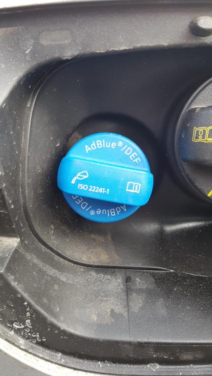

Sal.,
Colegii posesori de B8 BiTDI / 240 Cp,
Aveți cumva acest bușon de umplere cu AdBlue lângă cel de Motorina asa cum este cel din poza .
Sau sunt B8-uri de 240 CP cu și fără rezervor de AdBlue ?
As vrea sa știu ce diferența este intre AdBlue ISO 22241 și AdBlue ISO 22241-1 ?
Nu ca cel ISO 22241-1 ar fi mai scump decât cel ISO 22241 sau invers .
Ma interesează doar știu dacă pe drum nu mai ai AdBlue în rezervor și ești nevoit sa pui în locul celui ISO 22241-1 (asa cum scrie pe bușon) pe cel ISO 22241 ce se poate întâmpla ?
Mulțumesc .
Aștept părerile voastre .
Modificat de @DRI@N
Toate care vor sa respecte norma EURO 6 TREBUIE SA AIBĂ. Altfel nu se pot reduce noxele.Nu cred sa fi ceva diferența.pana la urma e uree cu apa....Plus ca mașinile is făcute sa nu mai pornească dacă ramai fără. Sa nu poluezi... (Ăsta e ideea).

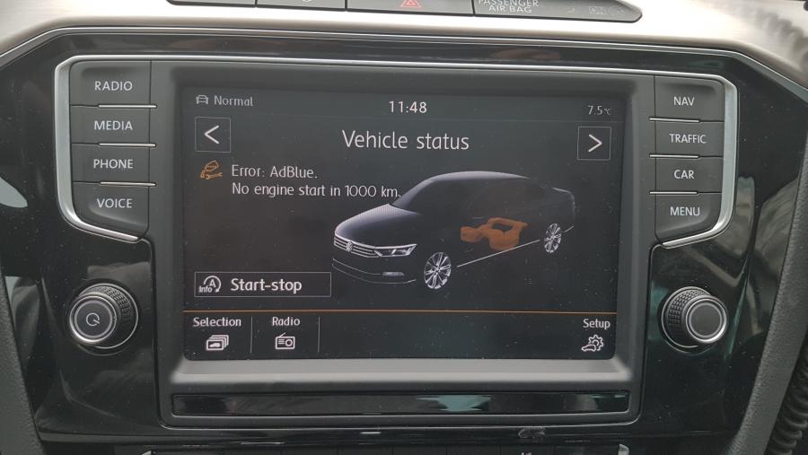

Neata .
O intrebare intrebatoare .
Stie cineva cum se reseteaza calculatorul (sau ce o fi acel modul) cu VCDS dupa ce se reumple rezervorul de adBlue ???
La noua masina am umplut rezervorul si tot da eroare ca adBlue fault .
In 1000 km engine no start (sau ceva cam asa) .
Multumesc .
Modificat de @DRI@N
Ai un defect pe sistem . Du-te la service , fara sa stergi eroarea.
@EEXCALADE
Sal.
Pe VCDS nu am nici o eroare .
Apare doar asta pe bord .
Doar ca a aparut de cateva ori la 1000 km .
Iar acum la 850 .
Iar eu am facut pana acum 1800 km .
Asa a facut pana sa apara avertizarea de 850 km .
Faza e ca eroarea asta de mai sus este aparuta dupa cea de 850 km dar dupa ce est oprit si repornit motorul (ex. dupa o alimentare cu carburant) .
Oare sa aiba senzorul de nivel sau sonda litrometrica din rezervorul de adBlue cu probleme ?
Se schimba separat acest senzor / sonda litrometrica sau trebuie alt rezervor ?
Multumesc .
Rezervorul e plin ?
Se inlocuieste cam tot sistemul din interiorul rezervorului
Modificat de EEXCALADE
Era plin ca de la intrare in romania nu am mai completat .
Am vrut si eu sa vad ce se intampla .
Ai idee ce coduri ai piesele din rezervor ??.
Afli dupa seria de caroserie la orice magazin de piese auto.Am inlocuit la un touran 2011,miezul din rezervor care contniea si incalzirea ,acostat aproz 1100 ron.A trebuit dat jos rezervorul

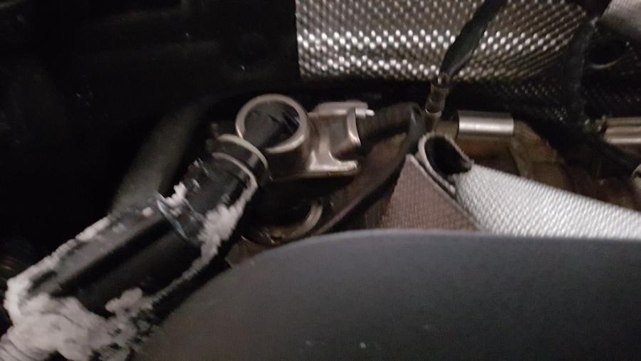

@EEXCALADE

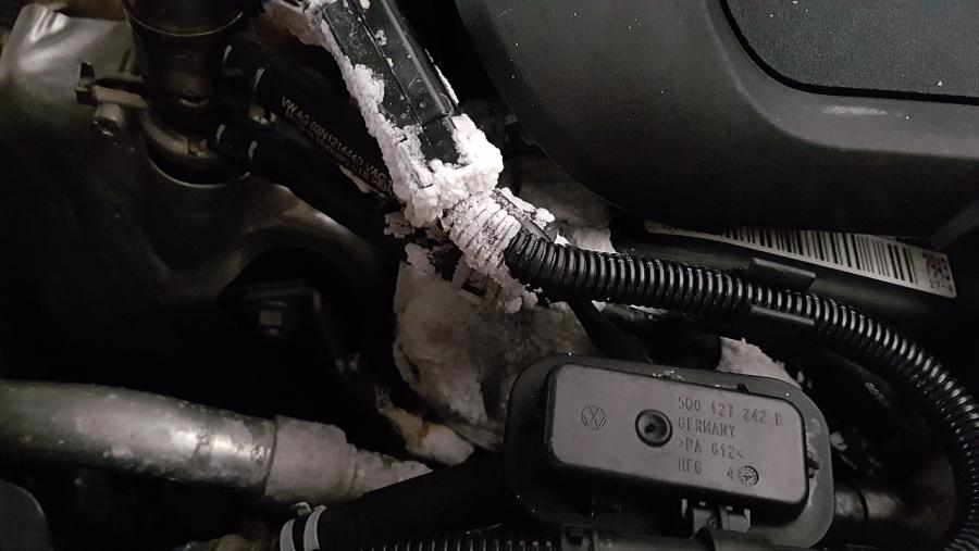

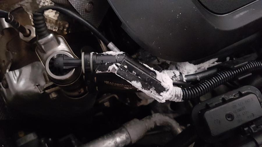

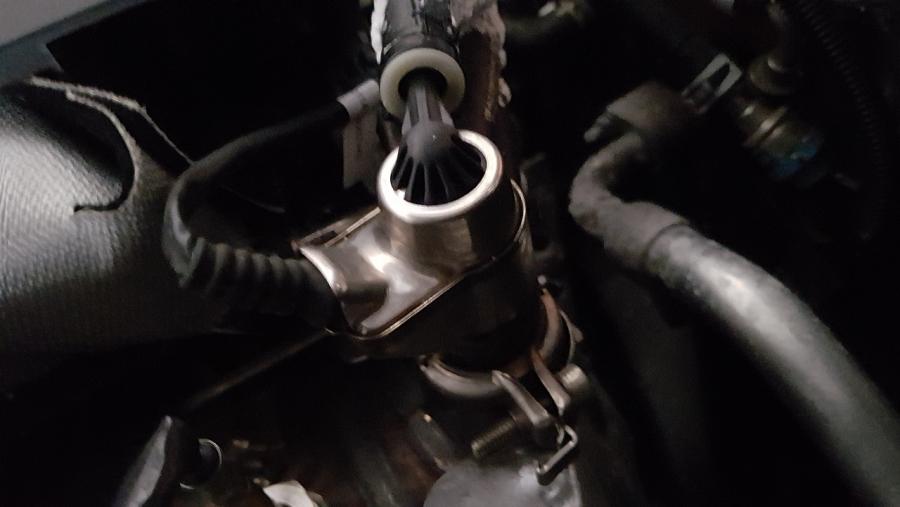

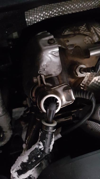

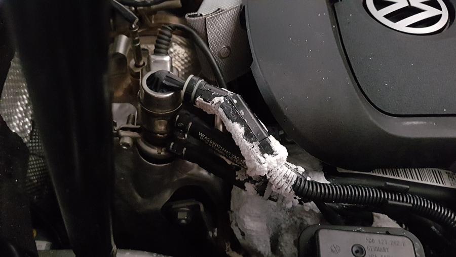

Sal.,
Uite ce am descoperit ieri în jurul (bănuiesc) injectorului de AdBlue .
Care sa fie motivul pierderilor / cristalizării scurgerilor de AdBlue din acea zona ?
Si cu ce curat acea depunere / cristalizare ?
Mulțumesc .
Aștept sfatul tău .
Am curățat cu apa și am băgat capătul ala mai bine în injectorul de AdBlue .
Aștept sa vad dacă mai curge și dacă o mai face va trebui sa schimb conducta .
