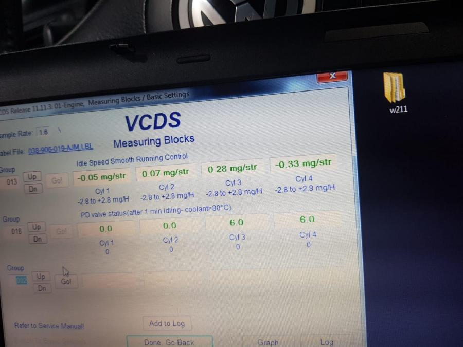

Vin si eu cu o problema si va cer sfatul. Problema sta in felul urmator : masina a inceput sa smuceasca si sa trepideze in mers, apoi cand dau sa opresc pe loc, se opreste si motorul si fooarte greu si lung porneste din nou. Problema se manifesta cand motorul ajunge pe la  70 de grade. Trei zile la rand mi s-a oprit in trafic, la trecere de pietoni, intersectii, adica unde te faci de tot rahatul...Am schimbat pompa tandem si cablajul  care intra in mufele de la injectoare pentru ca de a lungul timpului am avut clasica problema cu stransul papuceilor la injectoare, dar atunci mi se si aprindea martorul ESP pe bord. Dupa schimbarea pompei tandem si a cablurilor masina nu se mai opreste ,insa tot are simptome de intrerupere intre viteza 3 si 4 , undeva intre 1600 si 1800 de ture. Am iesit cu ea pe autostrada si merge foarte bine la turatii mari, adica cu viteze de 140-160, chiar si 180. Am facut si o diagnoza la Al Bundy unde nu a gasit nicio eroare stocata, EGR functional, debitmetru, niciun senzor , nimic. La injectoare apar urmatoarele valori : -0.59, - 1.25, 0.87 si 0.49... Cristi spunea ca poate fi dintr un injector sau pompa de motorina din rezervor. Am scos pompa de motorina din rezervor, am spalat sorbul, desi nu era dezastru pe acolo, sita aceea metalica era chiar curata, am montat pompa la loc si la fel. O chestie foarte ciudata, cateodata cand franez si vine masina asa spre fata , parca tinde pe turometru sa coboare putin sub cat sta relantiul normal si trepideaza usor, iar cand se opreste complet pe loc, revine si sta frumos la relanti fara trepidatii. Cand trepideaza la relanti usor, creste si consumul instant pe la 1.2, 1.3 l/h, apoi coboara la 0.9 cat sta normal.( normal sta la 0.6 - 0.7 dat am un fir rupt la senzorul de temperatura motorina, dar asta e alta treaba). As schimba si pompa de motorina din rezervor, dar mi e ca dau iar banii degeaba , pentru ca porneste foarte usor la rece si la cald si trage chiar si cu 180 km/h. Poate pompa de motorina din rezervor sa imi dea aceasta intrerupere sau intermitenta sau injectoarele? Adica pompa ori merge ori nu merge, nu? Nu stiu ce sa-i fac. Sa fie filtru de motorina? Am schimbat uleiul si filtrele acum 2000 de km., toate Mann. Motorina doar de la MOL de cand am masina adica de vreo 18 ani.Sa fi fost apa in motorina si sa fi ramas in filtru?
Am citit tot thread ul , am vazut ca si Cosmin a avut intreruperi in sarcina si a schimbat pompa direct, nu a spalat o...Poate cineva a mai patit ceva de genul si ma poate lumina putin.
Modificat de mishulake
Nimeni nico idee, nicio parere??  Sa fie releul de la pompa de motorina din rezervor sau doar pompa? sau ambele?

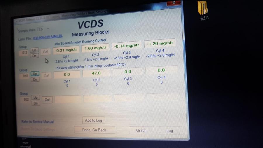

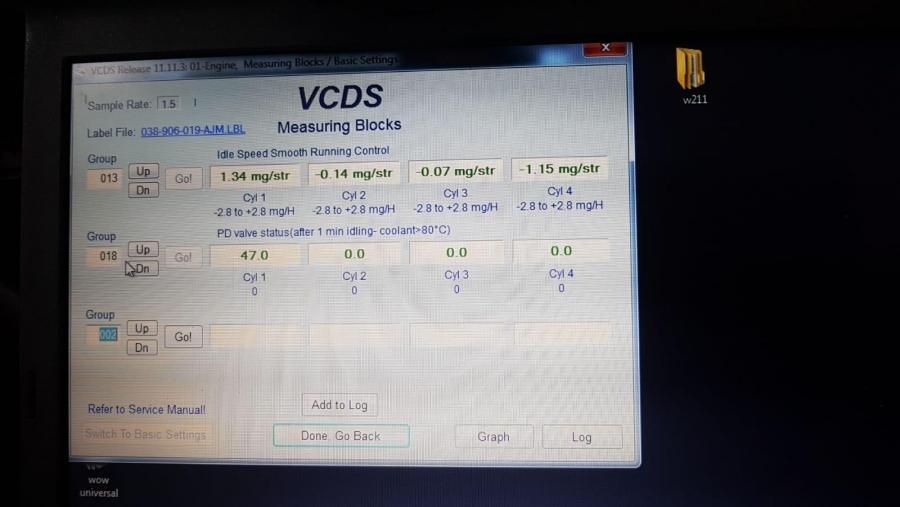

Acum, cred că cel mai revelator ar fi o măsurare a injectoarelor atunci când începe ”trepidația” și când îți afișează un consum de 1,2-1,3l/oră. Vezi dacă apare vreunul blocat (valori de +/-2.99)!
Eu de fiecare dată când am avut un injector blocat intermitent, aveam valori relativ OK uneori, însă în momentul în care începea să trepideze și să crească considerabil valorile de consum la relanti, fix în acele momente îmi apărea în VCDS injectorul ca fiind blocat.
În rest, la fel ca la tine, nu aveam deloc probleme în turație și la viteze mari.
Când începe să trepideze nu ai fum alb sau un miros înțepător ale gazelor de eșapament?
Modificat de Executron
Niciodata nu scotea fum masina, chiar si cand pornea foarte lung si greu. Si chiar daca ar fi un injector blocat, de ce nu mai porneste dupa ce se opreste? PD ul porneste si in 3...dai lung la cheie si parca nu se alimenteaza...la rece porneste la sfert.
Modificat de R_a_z_v_a_n
Renunta la QUOTE pentru postul anterior.
Ai avut dreptate Executron!!....problema e la injectoare....injectorul numarul 3 sare in balarii....adica peste 3,adica sare si se blocheaza , masina merge in 3 , apoi se opreste in sarcina....le dau jos le trimit la Buzau la Maracineni si end of story.....
