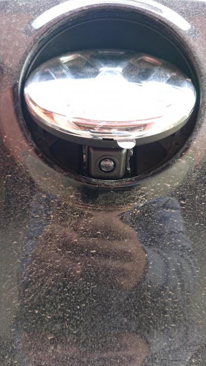

Salut, cum se misca camera pe spate? intentionez sa mi iau si eu una

@Bokus in ce sens sa se miste? Nu am avut probleme cu ea, nu s-a blocat de cand am pus-o si nici alte probleme nu am avut, singurul inconvenient este ca se deschide la contact si se inchide dupa, face verificarea de bec ars pe becul de marsarier si de asta se deschide. Puddle se monteaza usor, decuparea dureaza putin daca vrei sa o faci ca la carte.

La camera ma refeream daca ramane blocata, intra apa etc.
