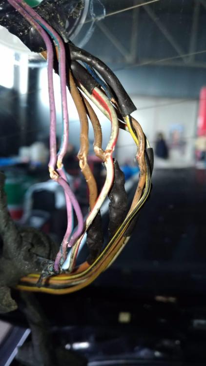

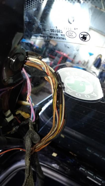

Cam așa au stat lucrurile la mine. Fire întinse și cu izolația compromisă. Am avut șansa să pot deschide protbagajul după multe încercări și să se poată efectua reparația.

Am rezolvat problema. Am reusit din tester sa deschid portbagajul pe modul hatchback si dupa am desfacut carenajele de pe partea stanga. Am descoperit firele ch izolatia deteriorata, le-am inlocuit si acum merge foarte bine!

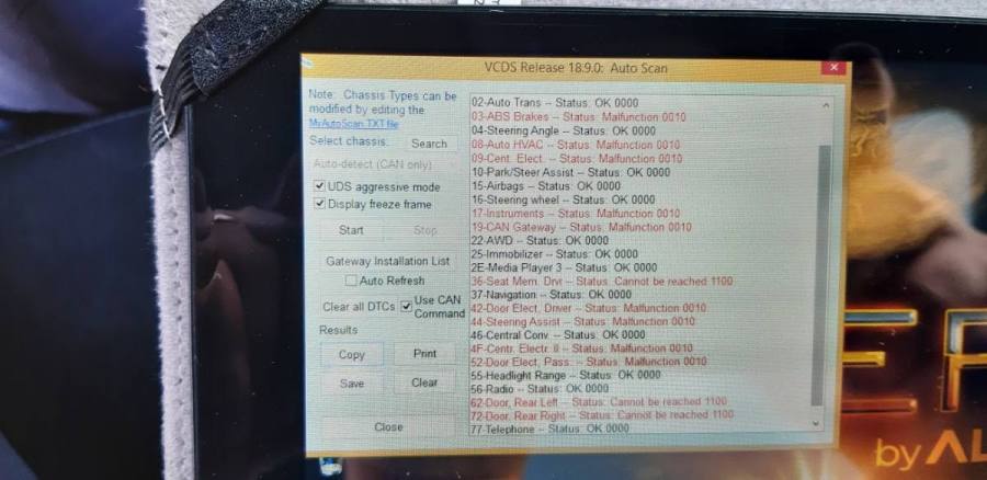

Ieri , venind de la munca , ma opresc la vreo 13 km de casa la o vulcanizare.Toate bune si frumoase pana sa plec , martor baterie ramane aprins .Am verificat pe tester, nici o eroare pe engine stocata si voltajul undeva la 12,2V. Din pacate , a trebuit sa ma deplasez cu masina vreo 10 km pana intr-o parcare ,doar cu curentul din baterie.
Acum , nu se mai inchid usile spate, scaunele atat sofer cat si pasager, nu mai functioneaza deloc , fiind cu reglaj electric .Se incuie doar usile fata,portbagaj si usita rezervor.
Am postat si erorile pe care le-am gasit o o prima scanare .
Din pacate, nu am reusit sa dau jos alternatorul inca ,incat sa identific problema .Din ce am vazut, ii mult de demontat sa il dau jos .
Orice sfat, idee este de ajutor .
Alta varianta nu ai. Rezolva cu incarcarea duoa care e posibil ca toate modulele sa isi revina, sa functioneze normal. Numai daca nu se intampla asa, vedem ce ai de facut.
